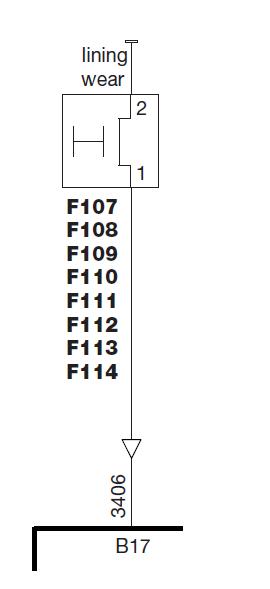

    Mam problem z informacją o zużytych klockach w Dafie 95 XF. Wiem, że kilka z nich już może nie działać (być zalana-zepsuta). Są one dla mnie jednak zbędne bo i tak klocki kontrolowane są co jakiś czas wzrokowo, a chce się pozbyć uciążliwego komunikatu. Czy sygnał zużycia klocków pochodzi ze sterownika ABS? Mam schematy, lecz nie mogę nigdzie odnaleźć kabelka odpowiadającego za tą kontrolkę. Lub czy jest możliwość zastąpienia potencjometru rezystorem o określonej wartości?

    Za kontrole odpowiedzialny jest moduł VIC pin B17 (3406 nr przewodu) - sygnał masy z czujników połączonych szeregowo,dalej moduł VIC podaje info do DIP-a.

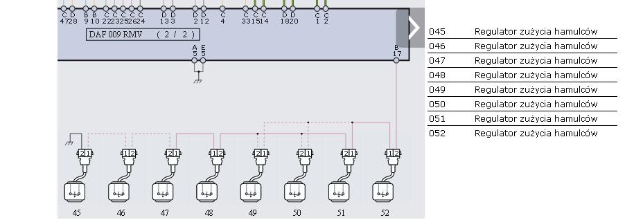

    No tak, tylko że czujniki to potencjometry, wykazują procentowe zużycie chyba na bazie rezystancji, czy się mylę? Poprostu sygnał masy z czujników?

    Sprawdź ile jest pinów w wtyczce (nie czujniku) czy są 2 czy są 3.

    Faktycznie są 2 piny, interfejs diagnostyczny mnie zmylił z procentami. możesz mi podpowiedzieć gdzie znajdę VIC-a?
    a i dodam, że wyświetla oś tylną, więc powinny być chyba 2 przewody do VIC-a od klocków, czy się mylę?

    VIC jest pod plastikami w dolnej części po stronie pasażera,czujniki są połączone szeregowo. DAF 95 XF - Jak wyłączyć komunikat zużycia klocków hamulcowych? DAF 95 XF - Jak wyłączyć komunikat zużycia klocków hamulcowych?

    Dzięki za pomoc! Wszystko się zgadza, po podaniu masy kontrolka już się nie pojawia.
