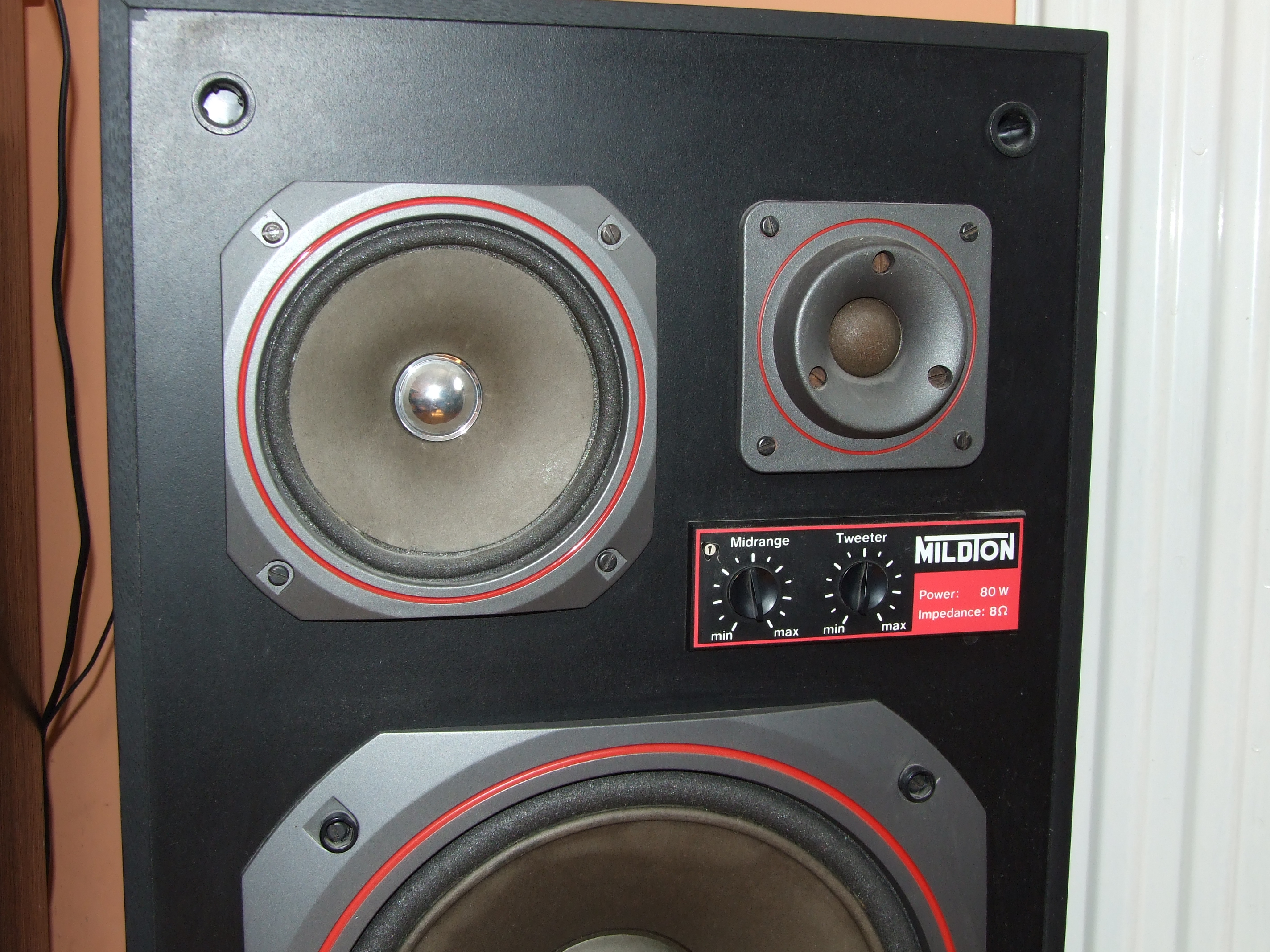

    Kupiłem ten zestaw http://tablica.pl/oferta/wieza-diora-ID1oMYj.html#a03a340f;r:;s:
    Prosiłbym o wasz komentarz co do samej wieży, która składa się z:
    wzmacniacz ws 4421
    kaseciak mds 4421
    tuner as 9461
    equalizer fs 0421
    Mi osobiście bez korektora dźwięk niezbyt się podoba, pożyczę sobie od kumpla mojego starego kenwooda kr-710 i zobaczę jak będzie na nim grał.
    Zawsze wieżę mogę sprzedać, a jest w stanie bdb i kupić coś innego.

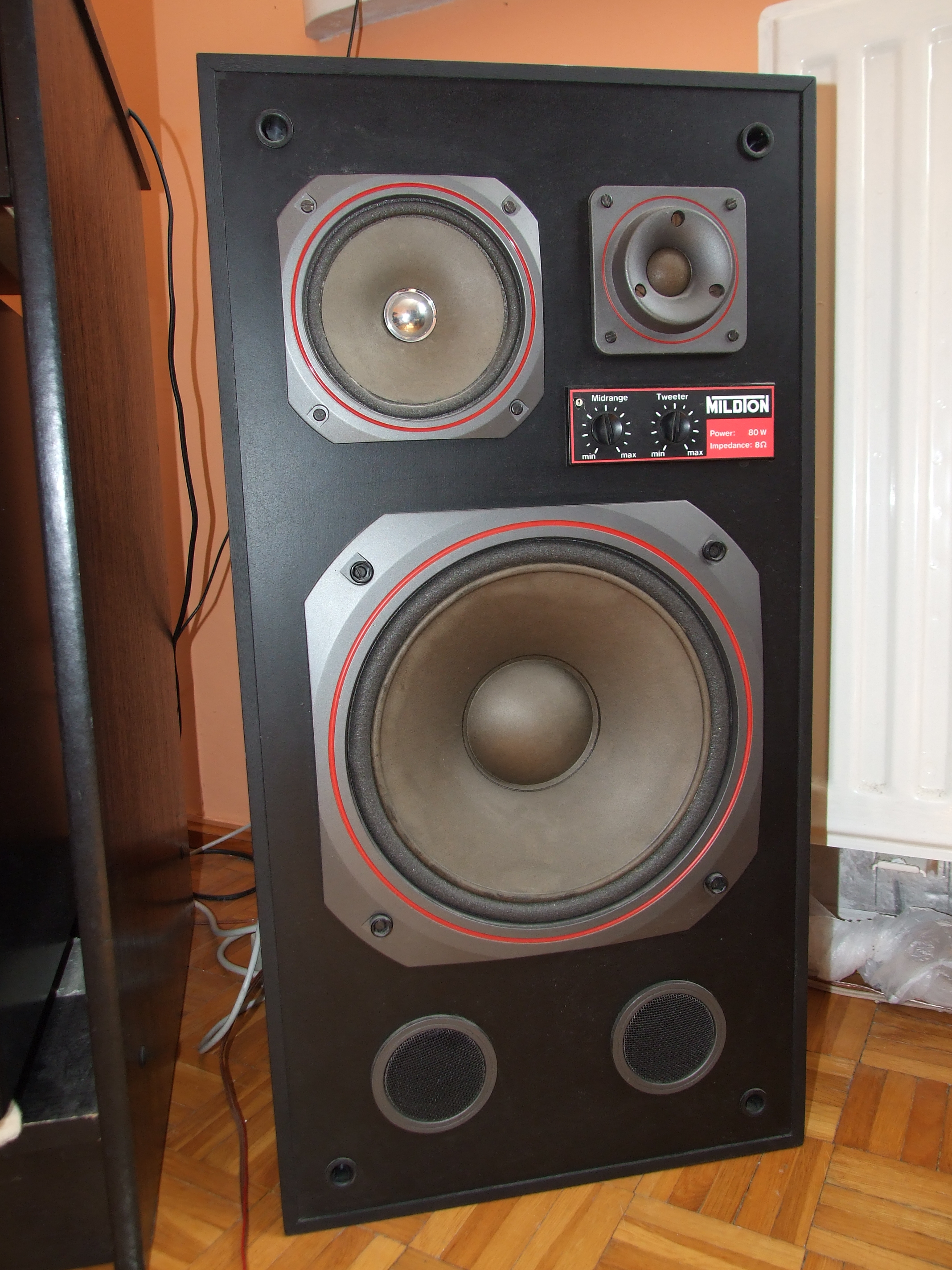

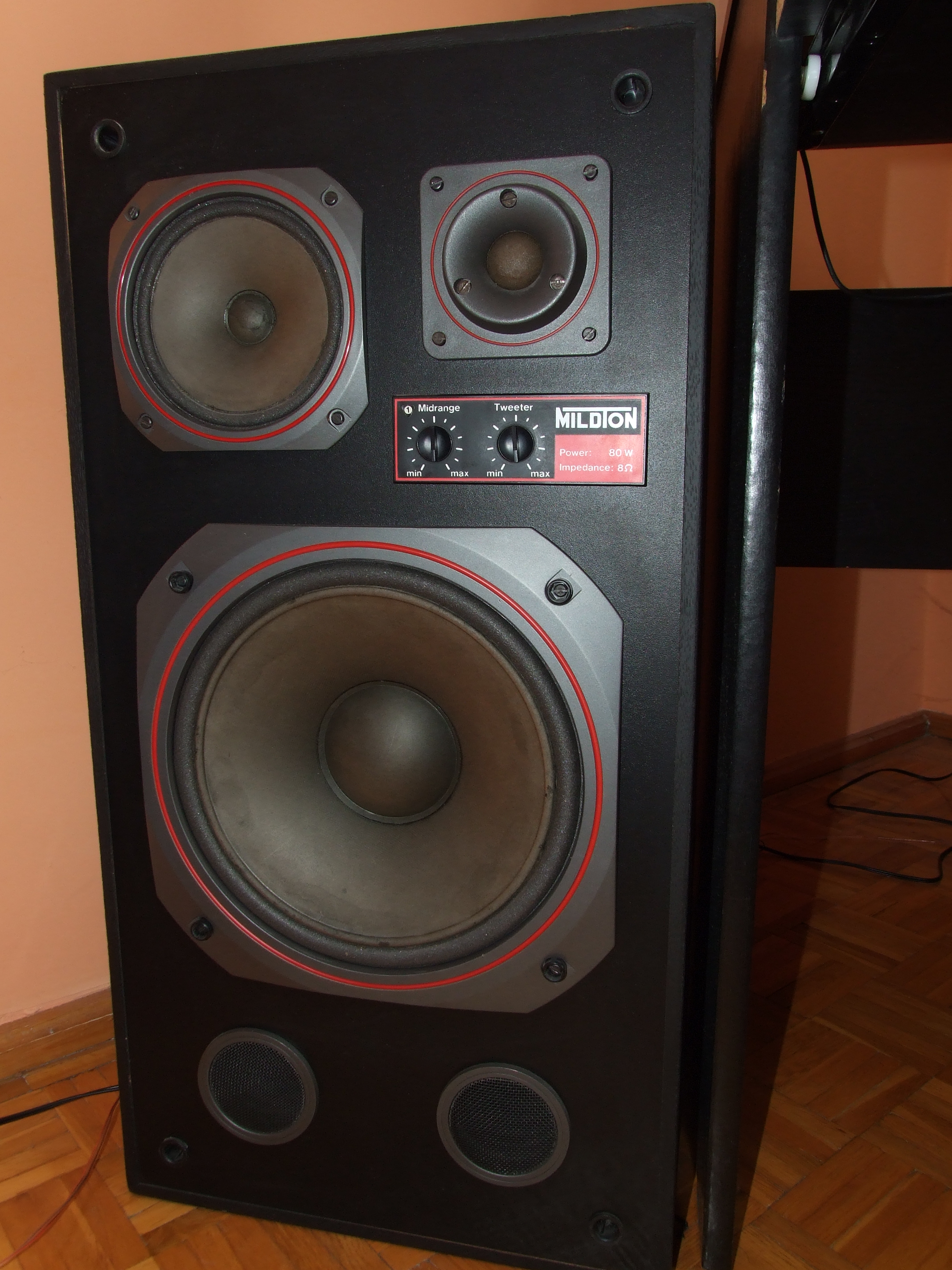

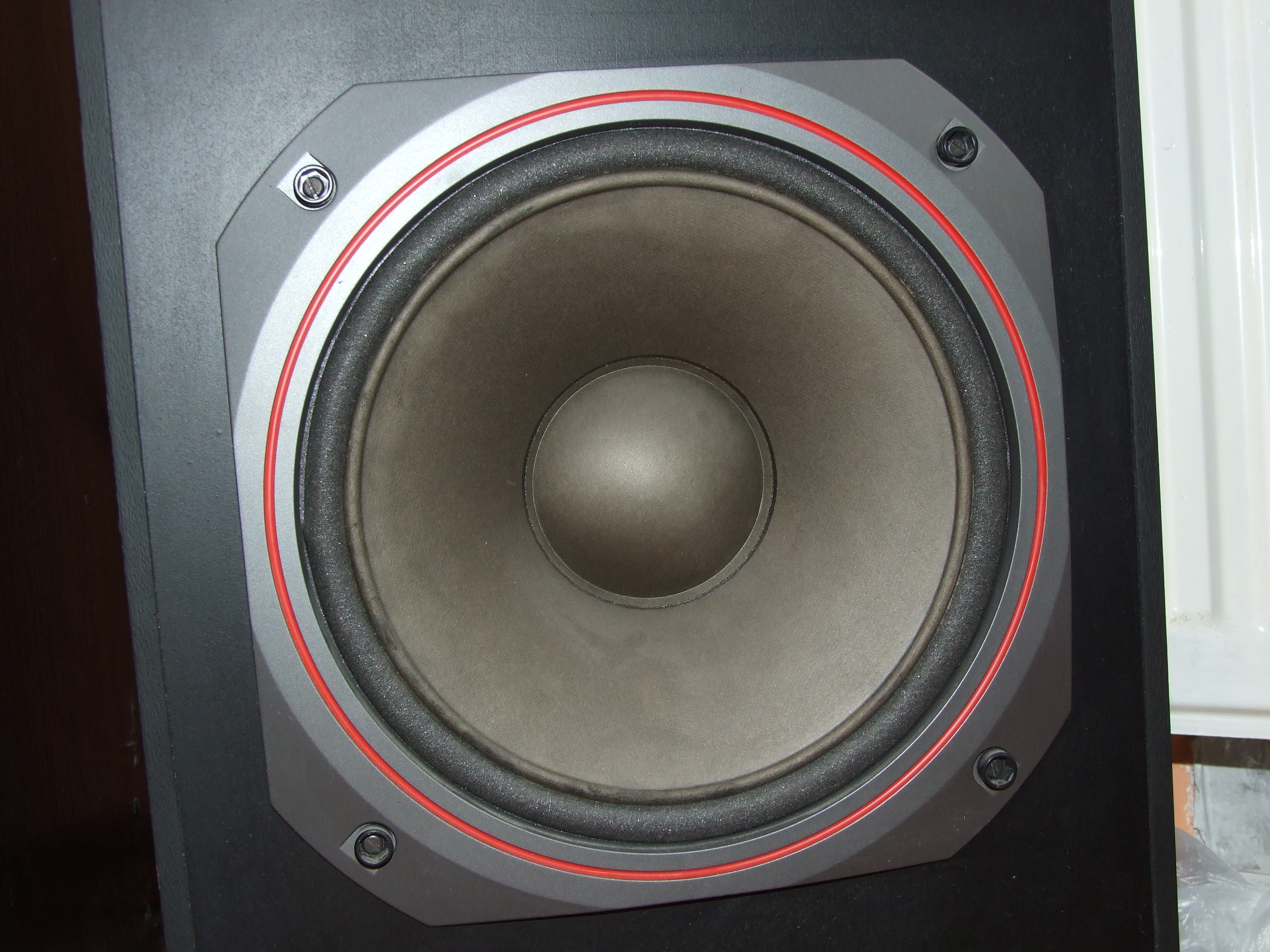

    Na zdjęciu kolumny wyglądają jakby były w kiepskiej kondycji :/
    Pytałeś się sprzedawcy czy wszystko działa jak na leży? Membrany wyblakłe, GDM'y mają chyba do wymiany zawieszenie górne (słabo widać, ale wg. mnie coś z nimi jest nie tak).
    W jednej kolumna jest inna kopułka (w średniaku). Może to nie wyglądać za ciekawie (maskownic pewnie też nie ma)...
  • #20 11258061
    stah300
    Posty: 75
    Maskownice są.
    Kopułka jedna była wymieniona bo coś się stało z poprzednią, a taką mieli w pobliskim sklepie.
    Zawieszenie - pianka, wymieniane kilka lat temu, nic się z nią złego nie dzieje, może nie jest idealnie założone (w niektórych miejscach trochę kleju widać) ale gra raczej dobrze.
    Na tamtym zdjęciu faktycznie wyglądają bardzo zdewastowane, poniżej nowe foto przy lepszym świetle i lampie.

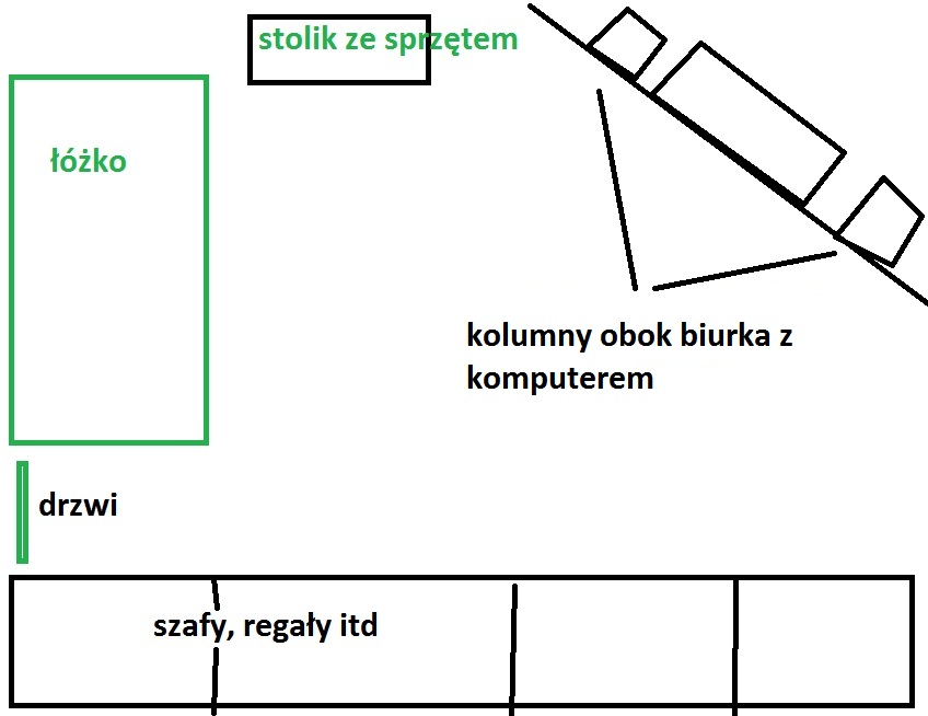

    Jeśli chodzi o ustawienie kolumn, to wygląda to tak:
    Jakie kolumny stereo do 350zł do muzyki reggae i rap w pokoju 16m²?
    Stoją tymczasowo na podłodze, przydało by się postawić je wyżej ze względu na to, że dźwięk idzie sobie gdzieś, a nie w uszy. Szczególnie mówię tu o wysokich tonach.
    Tak czy inaczej obie stoją jednym bokiem przy ścianie pod kątem (do ściany) ok 40'

    Powiem tak. Ustawienie fatalne. Gdzie siedzisz jak słuchasz muzyki ?
    Wystaw je, daj im trochę przestrzeni. Masz jakiś dywan w pokoju ? Zasłony w oknach ? Tapety ? To wszystko wpływa pozytywnie na bas.

    Siedzę albo przy biurku, albo na łóżku.

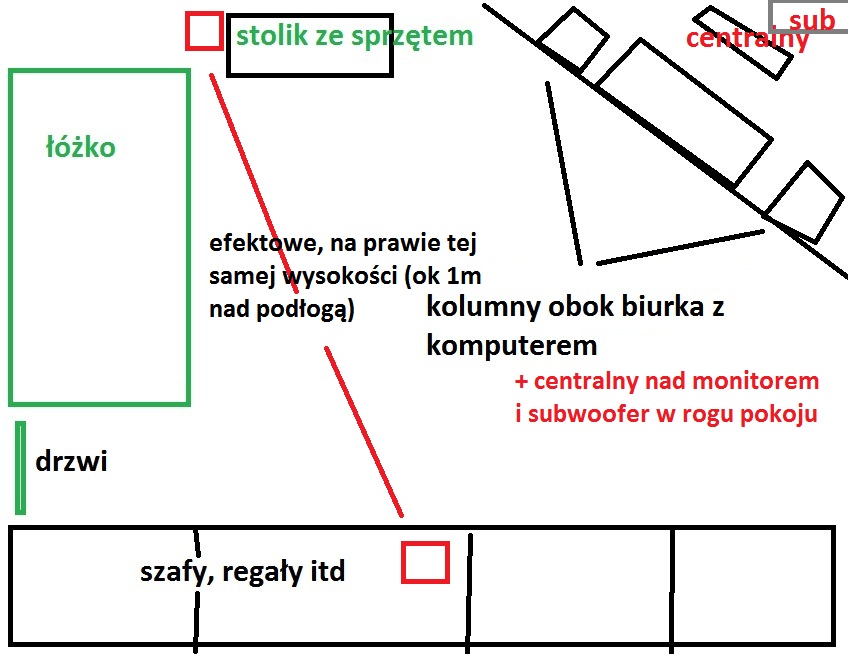

    Wcześniej ustawienie wyglądało tak.

    Chcąc słuchać krystalicznej i szczegółowej góry, głębokiego i dynamicznego basu, oraz średnicy na wysokim poziomie, wchodzimy w sprzęt za parę tysięcy. W tym budżecie, trzeba iść na kompromis.
    Przy biurku kolumny promieniują gdzieś w dal. Zamiast na łóżko, to na regał. Ustal podstawowe miejsce odsłuchu.
    Wcześniej miałeś wiele kolumn, interferencję i trudno opisać co się działo. Subwoofer podbijał bas, więc ustawienie kolumn, nie miało takie znaczenia.

    Głównie słucham przy biurku. Powinienem ustawić je wyżej i lekko w moją stronę? Niestety nie bardzo mam jak ustawić meble aby przenieść biurko gdzieś indziej. Dwie ściany z którymi łączy się biurko muszą być w miarę puste - na jednej są okna, drugiej zastawić nie mogę bo wychodzi wtedy wilgoć.
    Nie do końca idealnie to narysowałem, ale grają bardziej w stronę łóżka, niż regału. Prawa kolumna, patrząc na nie od frontu, gra co najwyżej na drzwi. Tu mój błąd przy rysowaniu.

    Trzeba było mówić od razu. Zaoszczędziłbyś pieniądze i czas. Jeśli słuchasz przy biurku, lepiej sprawdzą się monitory. Na przykład http://allegro.pl/arcus-lotus-3-x-vifa-bcm-i2591751246.html
    Monitory stawiasz na biurko i nie martwisz się, że wysokie tony Ci promieniują na uda.
    Na razie spróbuj postawić kolumny na biurku. Dla basu nie jest to rozwiązanie dobre, ale dla wysokich tonów już tak.
