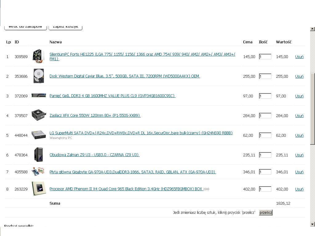

    Witam zamierzam zamówić jutro komputer głównie do gier jak i programowania/filmów/internetu/ itp.lecz nie wiem czy płyta jest dobrym wyborem oraz czy procesor da rade karcie graficznej Sapphire Radeon HD 7850. Proszę o opinię :)
    Zestaw który zamierzam zamówić:
    Czy procesor poradzi sobie z Sapphire Radeon HD 7850 w zestawie do 2500 zł?
    Oraz karta graficzna do zestawu: http://www.agito.pl/karta-graficzna-sapphire-...1200-07-20g-2gb-ddr5-pci-e-box-84-593867.html
    Wybieram kartę z agito dlatego że jest tańsza oraz z racji tego że zamawiam tam monitor więc koszty przesyłki i tak byłyby ;)
    Mam jeszcze pytanko ile mogę bezpiecznie podkręcić ten procesor? 3.8Ghz?
    Oraz czy opłaca się w tej cenie? Mam lekko ponad 2500zł na jednostkę a karta graficzna z wyboru taka dlatego że nie ma dostępnej HD 6850/6870...

    Wszystko ok - mozna kupowac. Podkrecisz do tylu do ilu da rade twoj egzemplarz CPU. Niektorzy kreca je do 4GHz a inni maja walla na 3,7 - loteria.
    Procesor da rade - podkrec tylko ile sie da.

    Bez roznicy - obydwie sa dobre i na pewno cie nie beda blokowac jesli chodzi o OC.

    Jeśli byłbyś w stanie dołożyć stówkę do grafiki to bym to proponował
    http://www.morele.net/karta-graficzna-power-c...70-ghz-edition-2gb-ax7870-2gbd5-2dhpp-464599/
    HD7870 za 996 złotych to swoistego rodzaju okazja wręcz

    Z tego co wiem dla Phenoma II 965 BE Radeon HD 7850 jest maxem po oc. ;P
    Kurcze jak tak troszkę poczytałem to w sumie lepszym wyborem byłoby coś z i5 + HD 6870 bo ten phenom pomimo x4 +3.4GHz wypada troszkę słabo ;( Ale czego wymagać za taką cenę :) Chociaż zobaczymy co jeszcze wniosą Vishery może wtedy zmienię procesor i będzie optymalnie jeśli chodzi o nowe tytuły :)

    Ja wiem... - i5 jest zdecydowanie drozszy niz Phenom. W swojej cenie Phenom jest OK. Jesli masz dwa razy wiekszy budzet na i5 to nie ma sie co zastanawiam i go brac.
    Jesli chodzi o Phenoma- staraj sie kupic 955 a nie 965 (nizsze TDP -lepsze OC).

    Spoko, mozesz sie pochwalic na ile wykreciles tego 965 (bez ruszania napiecia i max na chlodzeniu, ktore masz). Zauwazylem, ze ludzie posiadajacy 965 maja spore problemy z OC. Byl tutaj na elce ostatnio temat, jeden uzytkownik mial wall'a nie do przebicia na 3,8 i drugi tez ponizej 4GHz. Za to moj 955 4GHz zrobil bez ruszania vcore (to akurat moj fart, bo takie egzemplarze sie rzadko zdarzaja).
    Ale fakt faktem ze TDP ma kolosalne znaczenie, bo Phenomy juz powyzej 60st.C robia sie strasznie niestabilne i sypia BSODami. Zawsze jak ci ten phenom nie podejdzie to mozesz sprzedac na allegro i kupic uzywke 955. Na pewno nie doplacisz:)
