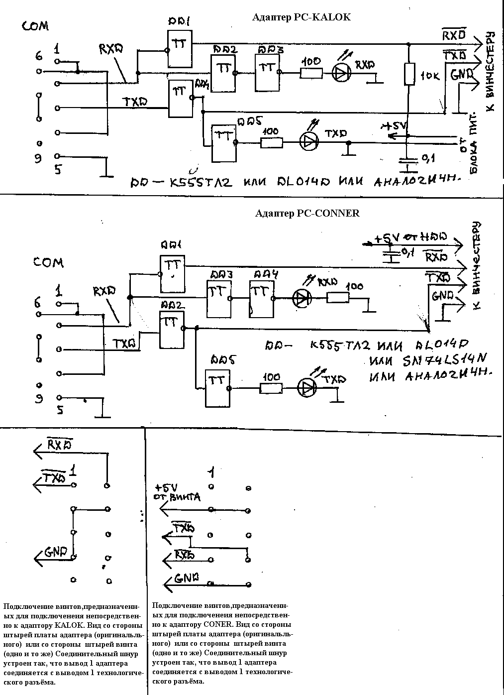

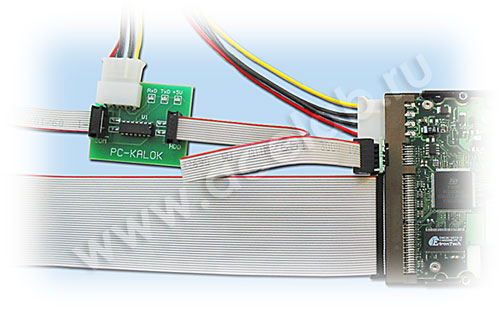

    - jest jeszcze w przypadku dysków firmy Seagate metoda "terminalowa", czyli tryb technologiczny.
    - do dysku podłaczamy się interfejsem szeregowym, takim jak do telefonów i za pomoca komend konsolowych zmieniamy parametry dysku.
    - załączam zdjęcia oraz schemat "pogladowy" interfejsu o jakości bardzo niskiej.
    - w każdym dysku firmy Seagate sa dwie łączówki na polu master/slave nie wykorzystywane, to włąśnie TX/RX.
    - komendy sa opisane w dokumencie Seagate diagnostics commands, poszczególne komendy są rozbite na poziomy. a tych poziomów jest 9.
    - modułów jest od 00 < flash > do 01ehex, oraz 0B8, 0BB.
    - proste komendy to:
    uxx - załadowanie modułu xx z dysku.
    dyy - zapis modułu na dysk.
    Bzzzz - ustalenie predkości tramsmisji, np. B96 to 9600 bodów.
    - podczas wykonywania komendy uxx, błedny moduł nie wczyta sie .
    - wszystkie operacje wykonujemy z poziomu DOS-a.
    - dla prac serwisowych musimy miec zbiór poprawnych modułów z innego sprawnego dysku.
    Ψ
    • HDD Seagate ST313640A 13,6Gb - BIOS nie wykrywa, jak reanimować dysk? terminal1.jpg (35.25 KB) Musisz być zalogowany, aby pobrać ten załącznik.
    • HDD Seagate ST313640A 13,6Gb - BIOS nie wykrywa, jak reanimować dysk? adaptors.gif (34.07 KB) Musisz być zalogowany, aby pobrać ten załącznik.

    99none[b],"- właśnie dzisiaj udowadniałem koledze że ugotował hdd na twardo".
    To znaczy że co zrobił z tym dyskiem? Próbował go reanimować i całkiem padł. Mój dysk padnięty narazie ostawiłem, może kiedy jeszcze nad nim popracuję. Działania przy nim są za bardzo skomplikowane, ponadto nie mam orginalnych danych które utracił z innego sprawnego. Jeszcze jedno pytanko które wyprowadzenia ewentualnie na przyszłość były by Rx,Tx
    ..................1 2 3 4.........................
    : 40 pin : * * * * : * * * * :
    :.......< < : * * * * : Power con. :
    ................. 8 7 6 5 .........................
    Pozdr.
    slawo1
    #29 1207515
    99none
    Poziom 19  
    Posty: 339
    Pomógł: 27
    Ocena: 11
    witam,
    "To znaczy że co zrobił z tym dyskiem?", a to nie wiem, w logach tylko było temperatura 69 stopni, przez 5 godzin.
    - TX/RX chyba inaczej się liczy., ale rysunek fajny.
    .40.....2,1...7.5.3.1...........................
    ................. 8 6 4 2 .........................
    TX == 3, RX == 5,
    - nawet w SATa tez jest TX/RX
    • HDD Seagate ST313640A 13,6Gb - BIOS nie wykrywa, jak reanimować dysk? SATA Terminal1.jpg (10.84 KB) Musisz być zalogowany, aby pobrać ten załącznik.
  • #30 1207568
    slawo1
    Posty: 168
    Pomógł: 3
    Ocena: 13
    Dziękuję ci za wytrwałość w moim temacie i identyfikację pinów. Rysunek to tak na szybko zrobiłem nie chciał mi sie dobrze ustawić przy wyświetleniu.
    Pozdr.
    slawo1
