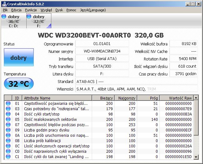

    Mam problem z dyskiem zewnętrznym
    Jest na nim jedna partycja
    Oczywiście zależy mi na danych...
    Prosił bym o pomoc i wskazanie gdzie leży problem
    WD320 "Dysk jest niesformatowany, czy sformatować ..." WD320 "Dysk jest niesformatowany, czy sformatować ..."

    Odpalałeś Chkdsk na tej partycji? Przeważnie umie on naprawić błędy i dane wracają. Jak nie pomoże to spróbuj TestDisk'iem: http://www.cgsecurity.org/wiki/TestDisk W recovery examples są przykłady jak poradzić sobie z najczęstszymi problemami

    Po 1, nie podałes całych parametrów smart, część obcieło, ważną część.
    Po 2 opisz dokładnie sytuację - kiedy co się stało, i co pokazuje jak chcesz otworzyć tą partycje. Za testdisk a się nie zabieraj bez kopii posektorowej jeśli to ważne dane.

    Chkdsk prubowalem odpalac z poziomu windowsa - bez reakcji... tzn nie wlaczal sie nawet po restarcie systemu
    Za testdisk a się nie zabieraj ....
    juz odpalilem odzyskiwanie ...
    Mam nadzieje ze to pomoze a dane naprawde wazne(firmowe)

    No i jak się nie uda to nie masz danych. Nie zrobiłeś kopii posektorowej?
