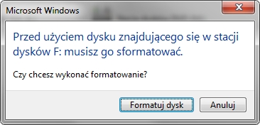

    Komputer nie chciał się dzisiaj w ogóle uruchomić (zawiesił się podczas ładowania Windows). Zdiagnozowałem że winowajcą jest dysk (używany tylko do magazynowania danych). Uruchomiłem więc komputer bez tego dysku, dopiero gdy windows i wszystkie programy się uruchomiły, podłączyłem dysk ponownie. Jednak przy próbie otwarcia go system "krzyczy":
    HDD WDC WD7500AADS-00M2B0 - prośba o sformatowanie dysku

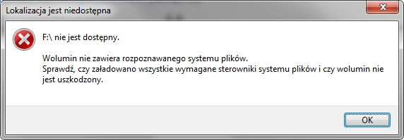

    Jeśli kliknę Anuluj to wtedy:

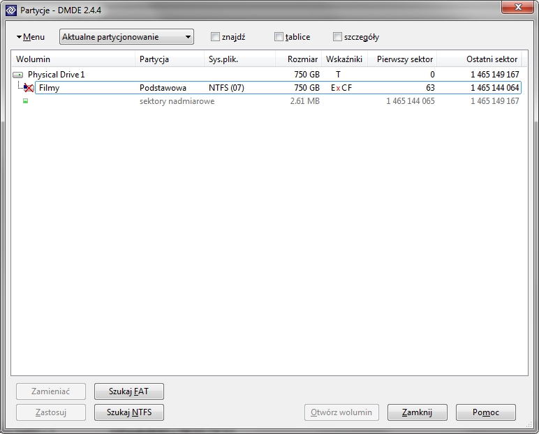

    Według zaleceń z podobnych tematów zamieszczam obraz partycji z DMDE:

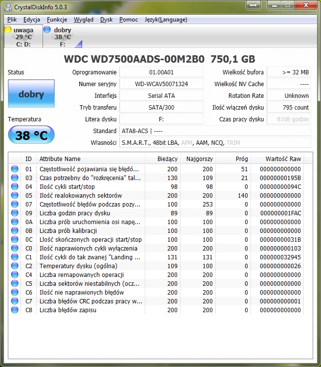

    SMART:
    Uruchomiłem hdat2 4.53 i przeszedł cały test poprawnie - nie było bad secotrów, jednak na "stronie głównej" programu mam powiadomienie wypisane żółtą czcionką:
    !SECURITY: FROZEN !SMART: WARNING
    Na pewno nie zabezpieczałem go hasłem, wcześniej działał bez problemów.

    Jednak nadal pozostaje problem ponieważ system plików to RAW, dysk jest wykrywany w biosie i Windowsie, odczytuje SMARTa, ale nie można przeglądać jego zawartości (prośba o sformatowanie). Co dalej ?
