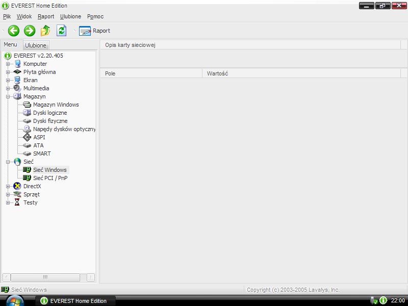

    Mam taki problem z moim notebokiem ze po formacie nie widzi on karty sieciowej. Wchodzac w Menadzer urzadzen na liscie nie ma karty sieciowej. Wchodzac w panel sterowania->polaczenia sieciowe i internetowe->polaczenia sieciowe folder jest pusty. Nieznam modelu ani nazwy karty. probowalem programem Everest ale nie moglem znalezc. Wydaje mi sie ze karta sieciowa jest zintegrowana. W biosie nie widzialem zadnych opcji dotyczacych internetu. Przed formatem problemu nie bylo. System jaki wgralem to Win xP sp1. Poprzednio byl rowniez win xp ale nie wiem jaki servis pack. Jesli sie ktos orientuje jak wyglada ten nootebok Packard Bell ZG5 to podspodem obudowy jest taka mala klapka. Przed formatem ja odkrecilem zajzalem do srodka w sumie nic nie ruszalem i zakrecilem. To jedyne co przy nim grzebalem

    Wgraj najnowsze dostępne aktualizacje XP i sprawdź wtedy czy wykryje kartę sieciową.
    Napisz też co wykrył Everest i wlep na forum.

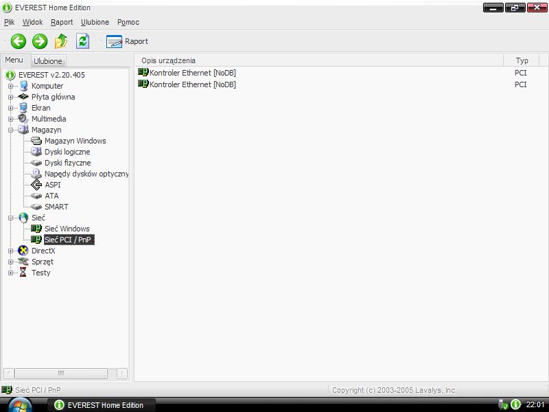

    Wiec tak najnowsze aktualizacje xp juz nie wgram bo przed chwila sformatowalem go jescze raz uzywajac Windowsa xp sp3 wiec nie wgram juz aktualizacji bo mam najnowsze.
    A teraz everest
    Packard Bell ZG5 - Notebok nie widzi karty sieciowej Packard Bell ZG5 - Notebok nie widzi karty sieciowej Packard Bell ZG5 - Notebok nie widzi karty sieciowej
    To pokazuje jesli klikam na "Sieć"
    A tak wyglada menadzer uzadzen

    Brak podstawowych sterowników (karty sieciowe, grafika, karta muzyczna, chipset)!

    Poszukaj dla swojego modelu i systemu operacyjnego Link.

    Jescze raz go sformatuje bo wgralem uciete win xp z wygladem visty, zaraz powgrywam te sterowniki z linku ktory podales i napisze czy problem dalej pozostaje czy juz bedzie wsyztsko dobrze
    Dzieki wielkie po zainstalowania sterownikow wszystko ladnie dziala.
