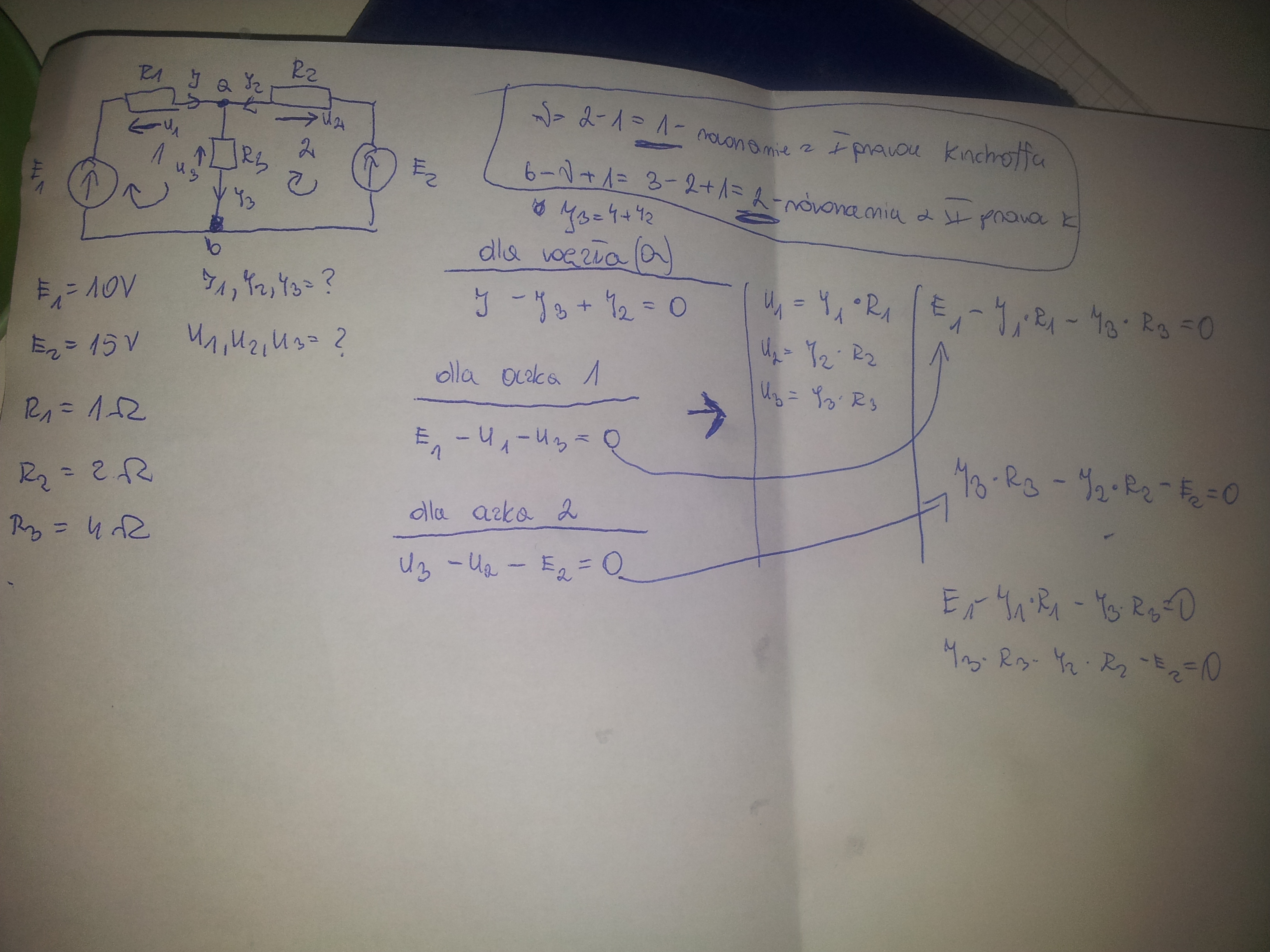

    Witam, na jutro mam rozwiazac takie zadanie, lecz stanalem w pewnym punkcie. Doszedlem do pewnego momentu i nie wiem czy jest to dobrze i nie wiem co dalej, dolaczam screen zadania i polowe rozwiazania.
    Jak obliczyć prądy i spadki napięć w obwodzie elektrycznym?

    Pytanie 1: Co to jest $$I_1$$? Ja na rysunku takiego nie widzę.
    Pytanie 2: W czym problem? Przecież to zwykłe rozwiązywanie układu równań (gimnazjum, a może nawet szkoła podstawowa?)
    Pytanie 3: Od listopada tak siedzisz i rozwiązujesz to równanie?

    To sa prady ktore mam obliczyc oraz spadki napiec na rezystorach.

    Cóż, weź oto to narzędzie do ręki i do dzieła kolego!
    Heh, te może bardziej łopatologiczne.

    Ale czy rozwiazanie zadania jest ok do momentu co mam?

    Nie. Choćby równanie dla 2-giego oczka jest do du...

    Ok, mam blad, powinno byc + U2.
