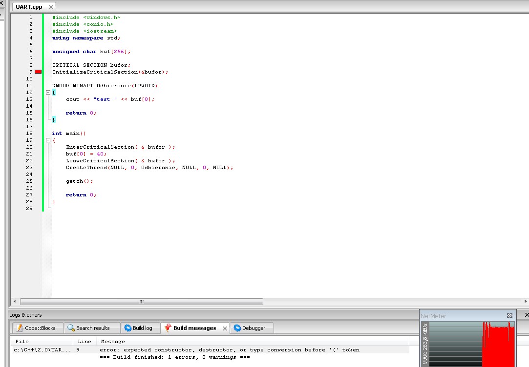

    Przeanalizowałem wypowiedzi i piszę program od nowa. Użyłem innej instrukcji do stworzenia wątku i ładnie dziala. Zanim doszedłem do obsługi UARTa natrafiłem na problem ze stworzeniem sekcji krytycznej:
    Kod: text
    Zaloguj się, aby zobaczyć kod
    Kompilator wywala w drugiej linijce taki błąd:
    expected constructor, destructor, or type conversion before '(' token

    stanleysts
    Posty: 838
    Pomógł: 115
    Ocena: 2
    Jesteś pewien, że błąd tyczy się drugiej linijki? Tu wszystko wygląda OK.
  • #22 11328934
    daniel93
    Poziom 29  
    Posty: 1673
    Pomógł: 30
    Ocena: 94
    WinAPI jak dostać przerwanie gdy przychodzą dane na RS232
    Oto dowód :-)
    #23 11328937
    stanleysts
    Posty: 838
    Pomógł: 115
    Ocena: 2
    Gdzie ty tą funkcje chcesz wywołać...
  • #24 11328944
    daniel93
    Poziom 29  
    Posty: 1673
    Pomógł: 30
    Ocena: 94
    Nie rozumiem?
    To nie chat... Tu sie odpowiada pełnymi zdaniami
    [EDIT]
    Mimo wszystko zrozumiałem - trzeba to wrzucić do int main
