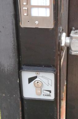

    Potrzebuję prostego włącznika kluczykowego do rozbudowy bramy wjazdowej o dostęp z klucza. Wszystkie które oglądałem są w dużych topornych, metalowych obudowach. Dobrze by było aby włącznik był z typowym kluczem patentowym. Najlepiej do montażu podtynkowego lub do wnętrza metalowej obudowy.
    Włącznik chce zamontować w słupku 7x7cm.

    Otwieranie z klucza/karty/breloka czy co tam będzie ma na celu ruch pieszy. Bama ma dwa skrzydła uchylne gdzie jedno pełni również rolę furtki. Element uruchamiający musi być możliwie wąski aby zmieścił się na słupku bramy o wymiarach 7x7cm.
    Szukam kompaktowego włącznika kluczykowego z kluczem patentowym do bramy 7x7cm
    Każdemu nie dam pilota aby otwierał całą bramę i w tym celu potrzebne jest mi rozwiązanie w postaci klucza lub czegokolwiek podobnego.
    W lewym słupku widać domofon, klucz lub czytnik będzie pod nim.

    Problem rozwiązany.
    Zakupiłem włącznik kluczykowy CAME. Ma szerokość dokładnie 7cm.
    Zamontowałem do wewnątrz słupka i tak to wygląda.
    Zdecydowałem się na takie rozwiązanie ze względu na koszty 80zł.
