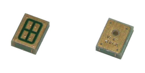

    Dostałem Nokie 6210 Navigator. Nokia ma (moim zdaniem) prawdopodobnie uszkodzony mikrofon - objawy: mój rozmówca bardzo słabo mnie słyszy. Kiedy podłączę Nokie do zestawu głośnomówiącego w samochodzie przez połączenie Bluetooth to rozmówca słyszy mnie idealnie. Czy moje przypuszczenie się potwierdza? Czy mikrofon może być uszkodzony? Jeśli tak to czy mikrofon z fotki poniżej jest do tej Nokii i czy mogę go wymienić w warunkach domowych?

    Jak masz hotaira to wymienisz sam w domu, w pierwszej kolejności przeczyść otworek na dole w obudowie od mikro.

    Kiedyś miałem podobny problem z inną nokią. Wymieniłem 3 razy mikrofon (nie był lutowany) i nie pomogło. Okazało się ze otworek w obudowie był zapchany.

    Nokia była już rozkręcona i o czyszczeniu już pomyślałem, niestety nic to nie pomogło
