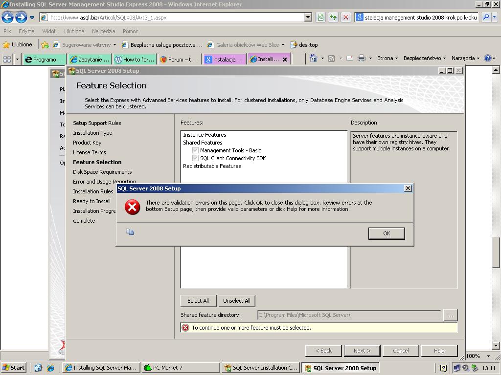

    Spróbuj inny instalator, a czy zmienia coś select all i unselect all ?
    Jaki masz framework ?

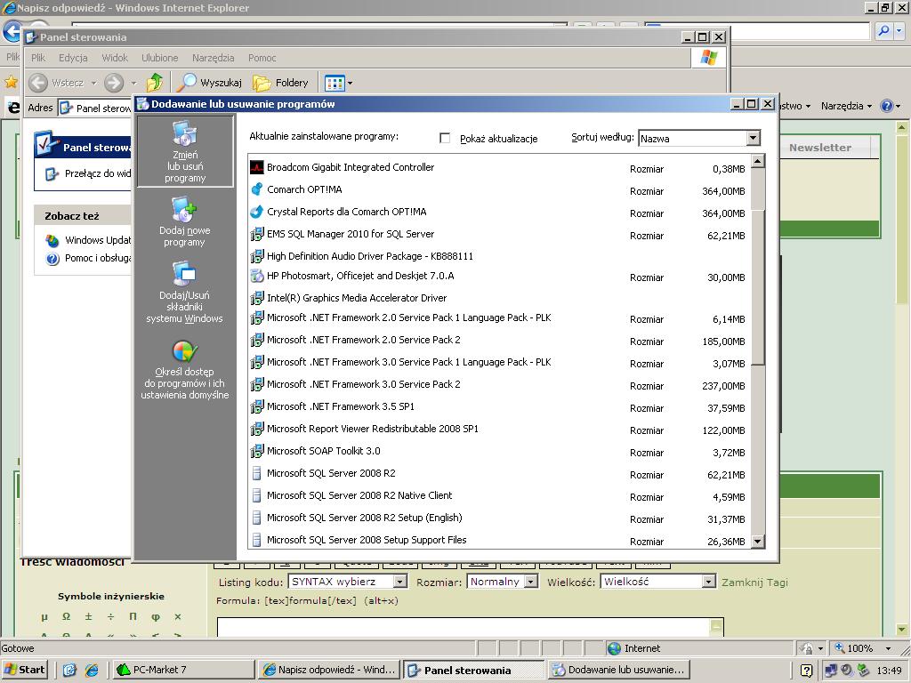

    Win xp czy 7?
  • #7 11364152
    grzesdc
    Posty: 238
    Pomógł: 5
    Ocena: 50
    zainstaluje najnowszego windows installera, dotneta i zobacz...

    To ja jeszcze dorzucę propozycję obejrzenia loga instalacji :) (plik tekstowy, gdzieś się tworzy w trakcie...) ew. dziennika zdarzeń.
    Ja dwa razy instalując Management Studio miałem podobny problem: przyczyną było to, że w systemie był już wcześniej zainstalowany Microsoft Visual C++ 20xx Redistributable (chyba w wersji 2008). Instalator chciał go instalować nawet, jak się go odznaczyło przy instalacji. Pomogło dopiero odinstalowanie wspomnianego pakietu przed instalacją Management Studio.
