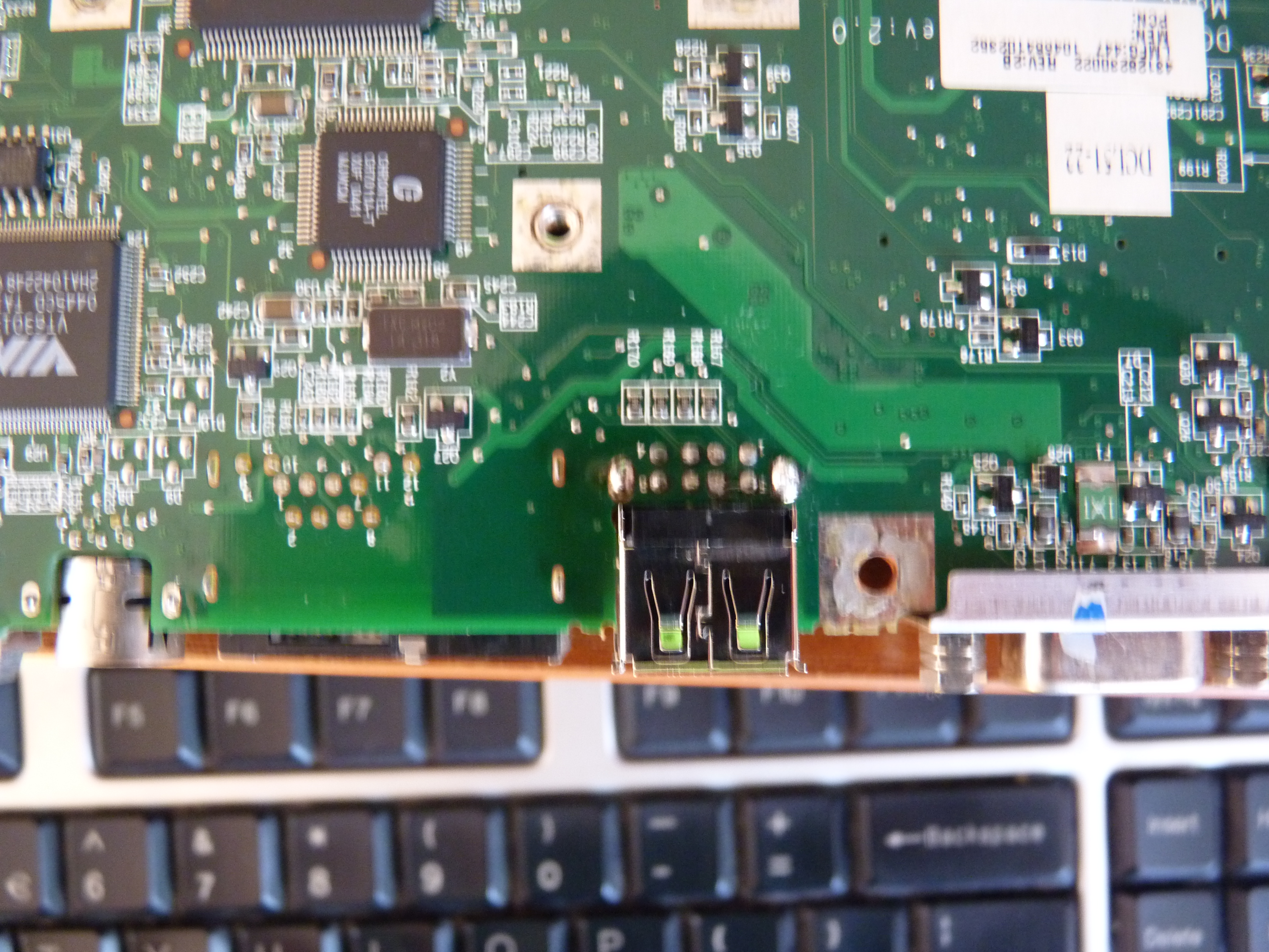

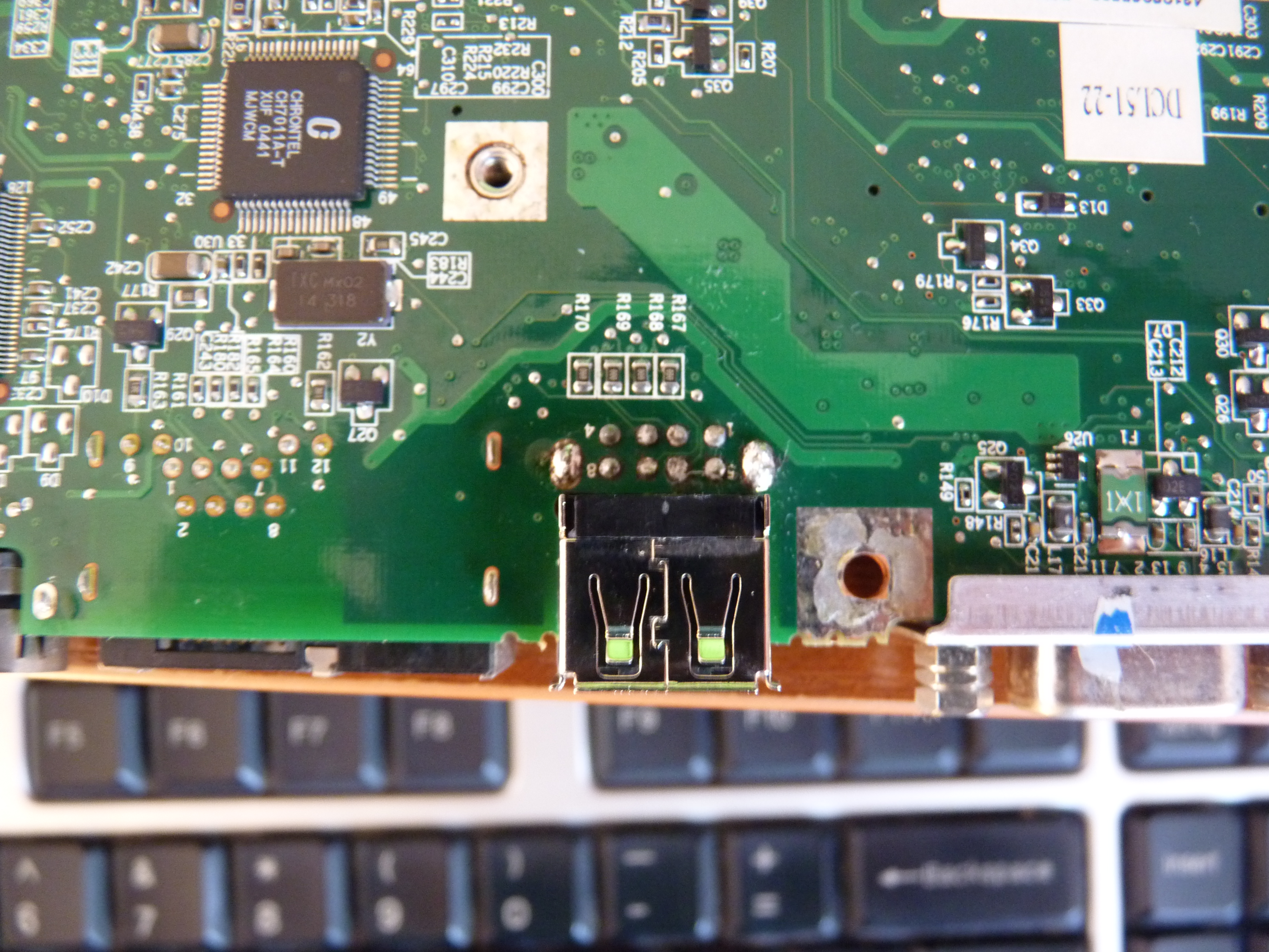

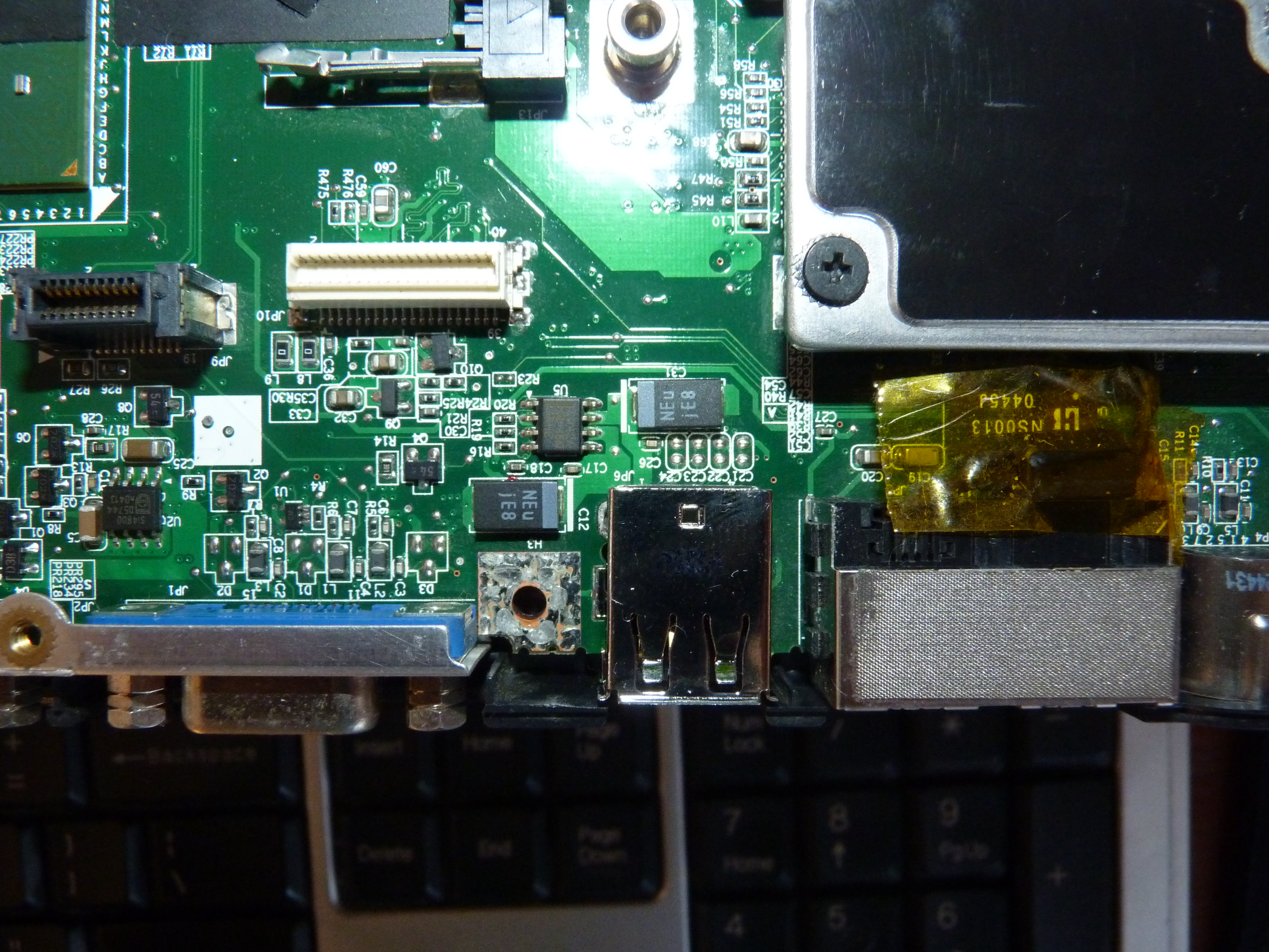

    Witam mam mały problem z laptopem firmy aristo smart 300. Nie działa usb podwójne ani pojedyncze. Podwoje miało wyrwany pin 4 ale po podgięciu np usb do góry wykrywało go i działało normalnie wiec kupiłem nowe usb i przylutowałem i teraz po podłączeniu czegoś pod usb w xp wyrzuca mi błąd "Skok napięcia na porcie koncentratora"Urzadzenie USB przekroczyło limit zasilala swojego portu koncentratora." Aristo Smart 300 - błąd Skok napięcia na porcie koncentratora USB Aristo Smart 300 - błąd Skok napięcia na porcie koncentratora USB Aristo Smart 300 - błąd Skok napięcia na porcie koncentratora USB Aristo Smart 300 - błąd Skok napięcia na porcie koncentratora USB

    A pomiary napięć robiłeś na portach?
    Może coś uszkodziłeś podczas wymiany.

    yosquad napisał:
    robiłem na wszystkich pinach jest 5 V i o ile się nie mylę to tak powinno być
    Nie może być napięcie 5V na wszystkich pinach.
    Źle wymieniłeś port.
    Piąty pin o oznaczeniu na PCB jest połączony z szóstym?

    5 pin nie jest połączony z 6 na fotce to jest jakiś włos albo coś podobnego to na których pinach powinno być napięcie ?
    Pierwszy pin +5V
    2 pin transmisja danych D-
    3 pin transmisja danych D+ i jakie ma być na tych dwóch pinach napięcie ?
    4 pin masa

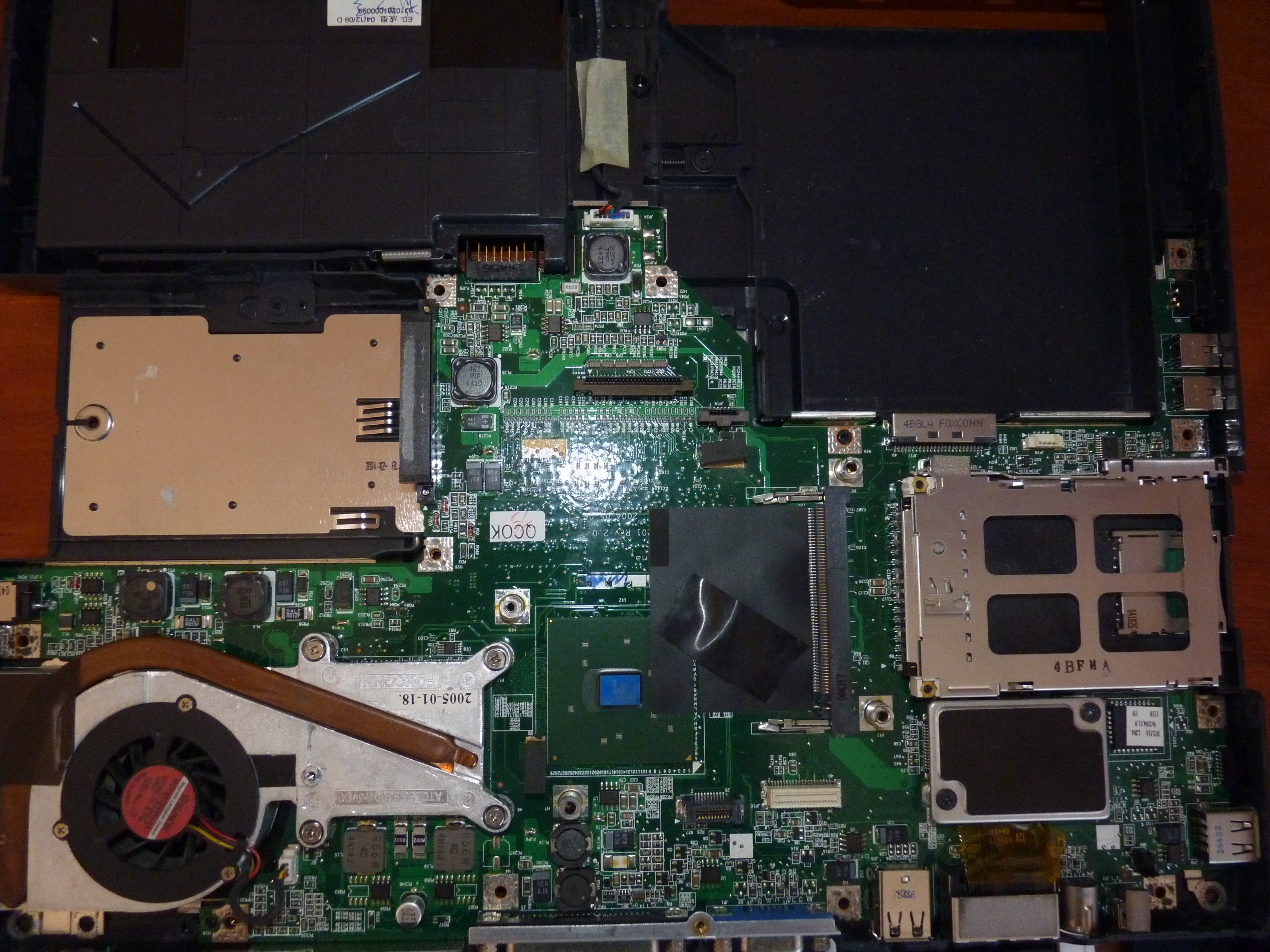

    odświeżam temat laptop wylądował w serwisie i powiedzieli że jest uszkodzony mostek południowy. Co to jest i czy da się to w domowych warunkach wymienić bo tam sobie powiedzieli ze naprawa to koszt 400zl
  • #7 11377138
    adamadi33
    Posty: 10516
    Pomógł: 768
    Ocena: 251
    Mostek to wymiana układu BGA, raczej w domowych warunkach nie podstawisz tego
    układu.Potrzebna stacja i praktyka w lutowaniu takich układów.
  • #8 11377148
    yosquad
    Posty: 43
    Ocena: 3
    a który to układ bga na tej płycie głównej ?

    Jeśli gniazdo nowe kupiłeś identyczne a nie odwrotne (!) i przylutowałeś poprawnie to wszystko powinno być ok, ale wcześniej od zwarć mógł się uszkodzić U5, kontroler zasilania usb obok gniazda.
  • #12 11377737
    yosquad
    Posty: 43
    Ocena: 3
    tak nowe i identyczne i inaczej się tego przylutować nie dało nie ma zwarć anie nic robiłem zdjęcia w makro i nic nie zauważyłem. A ten układ U5 jak by był spalony to by wcale nie było chyba napięcia na usb a napięcie jest. W laptopie jest jeszcze jedno usb pojedyncze ktore ma wszystkie piny i jest nie tykane ale również nie działa.
