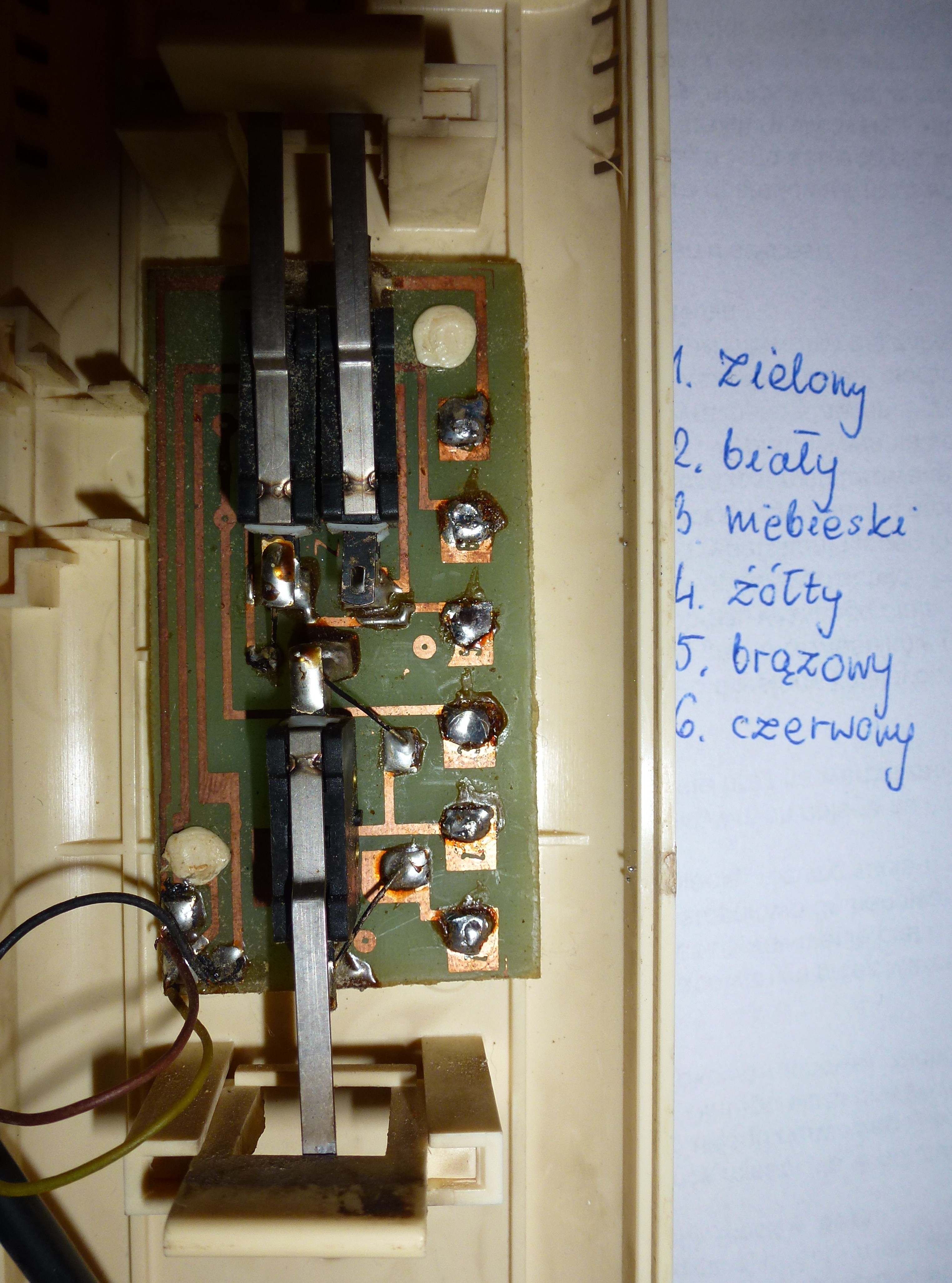

  • #9 11381029
    baracha
    Posty: 12
    Mam zdjęcie ze starym domofonem i prawdopodobnym (99%) podłączeniem przewodów. Może to w jakiś sposób pomoże...
    Prestige V456 - Podłączenie domofonu do instalacji 6-przewodowej
  • #10 11381483
    zybex
    Pomocny dla użytkowników
    Posty: 15913
    Pomógł: 2094
    Ocena: 2933
    zielony - mikrofon
    biały - masa
    niebieski - słuchawka
    żółty - wywołanie
    brązowy - zamek
    czerwony - zamek
    Trochę to dziwne, że nie podałeś jakie napięcie występuje między kabelkami zielonym i białym. Tam powinno być ono największe.
  • #11 11381509
    baracha
    Posty: 12
    Dziekuje. Czyli tak jak widać na zdjęciu kilka postów wyżej mam domofony dobrze połączony. Mimo wszystko nie działa do końca ok :-(
    #12 11381535
    zybex
    Posty: 15913
    Pomógł: 2094
    Ocena: 2933
    Napisałeś, że na 99% tak było podłączone. Mam sprawdzoną rozpiskę tego starego.
    Być może masz gdzieś przerwę na tym zielonym kabelku.

  • #14 11392544
    baracha
    Posty: 12
    Udało mi się odnaleźć źródło problemu. Znalazłem puszkę instalacji domofonowej na klatce schodowej, a w niej jeden nigdzie nie podłączony zielony kabelek. Po podłączeniu go do pozostałych wszystko zaczęło śmigać jak należy.
    Dzięki zybex za pomoc.
