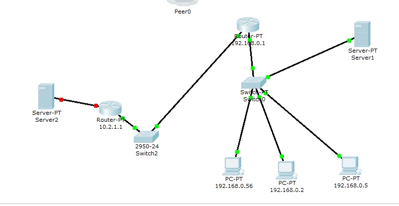

    Mam problem z adresacją
    Windows serwer adresacja:
    DHCP 192.168.0.2 -192.168.0.120
    maska 255.255.255.0
    Bramą jest serwer 192.168.0.15 bez dhcp
    Oraz dnsy xxx.xxx.xxx.xxx - tpsa
    Teraz chciałbym aby komputer podłączony do tej sieci łączył się z adresem
    10.0.2.12 maska 255.255.255.0 i brama 10.0.2.254
    Są 2 opcje
    mogę przeadresować całą sieć na 10.0.2......
    ale co z bramą, jak 2 dodam jest problem nie wie komputer z której korzystać, i chodzi wszystko bardzo powoli.
    Co można z tym zrobić??

    Narysuj to bo z opisu trudno powiedzieć o co ci chodzi.

    Każdy połączenie (kreska) od routera powinno mieć osobny IP adres. Nanieś te adresy na rysunek.

    No i ma jak na rysunku

    No tak ale to nie ma znaczenia dla sprawy
    napisałem że serwer adresuje z DHCP z puli 192.168.0.2-192.168.0.100
    A drugi router nie ma dhcp włączone i tak do wygląda.
    Chyba że chcesz aby ładniej wyglądało to napisze na rysunku.
    Kwestia wygląda tak komputer z adresem np. 192.168.0.54 ma otwierać aplikacje za routerem 10.2.1.1,
    Aplikacja webowa działa tylko a adresacji ręcznej czyli np. Ip 10.2.1. 4 maska, brama ta i ok.
    Natomiast w tym przypadku nie mam dostępu do sieci wewnętrznej drukarek, internetu.
    W przypadku dopisania 2 bram nic nie działa.

    Masz dwa routery, każdy ma dwa interfejsy, które dzielą to wszystko na 3 sieci.
    MUSISZ podać IP adresy na każdym interfejsie.
    Z punktu widzenia kompa 192.x powinien być tylko jeden router (domyślna brama) i ten router powienien znać drogę do sieci 10.x.x.x

    Nie wiem co Ciebie tak śmieszy bo wygląda na to, że tak nie jest w twoim przypadku. Zgodnie z rysunkiem, który przestawiłeś nie potrzebujesz konfigurować Win2k3srv do pracy jako router ani nawet dodawać do niego trasy statycznej ale jak tak bardzo chcesz to tu masz polecenie CLI dla twojego przykładu na serwerze:
    route add 10.2.1.0 mask 255.255.255.0 192.168.0.1 metric 2
    Pomimo tego wpisu i tak trasa pakietu nie przejdzie przez zewnętrzny router (który masz po drodze) dopóki na nim nie dokonasz wpisu. Twoje pytanie jest po prostu źle skonstruowane ponieważ nie potrzebujesz rozwiązania dla serwera. W zasadzie to bogiebog już ci odpowiedział na twoje pytanie
    Serwer win2k3 jeśli nie wie gdzie skierować pakiet to kieruje go do swojej bramy domyślnej - czyli zwykle do rutera i to właśnie w tym routerze należy zrobić wpis gdzie ma być następny hop do sieci o adresie np. 10.2.1.0/24

    Dodajna obrazku adresy IP portów LAN i WAN routerów.
    Statyczna trasa musi być ustawiona na obu routerach.
    Innym rozwiązaniem może być wysłanie statycznej trasy bezpośrednio na stacje klienckie w opcjach DHCP.
