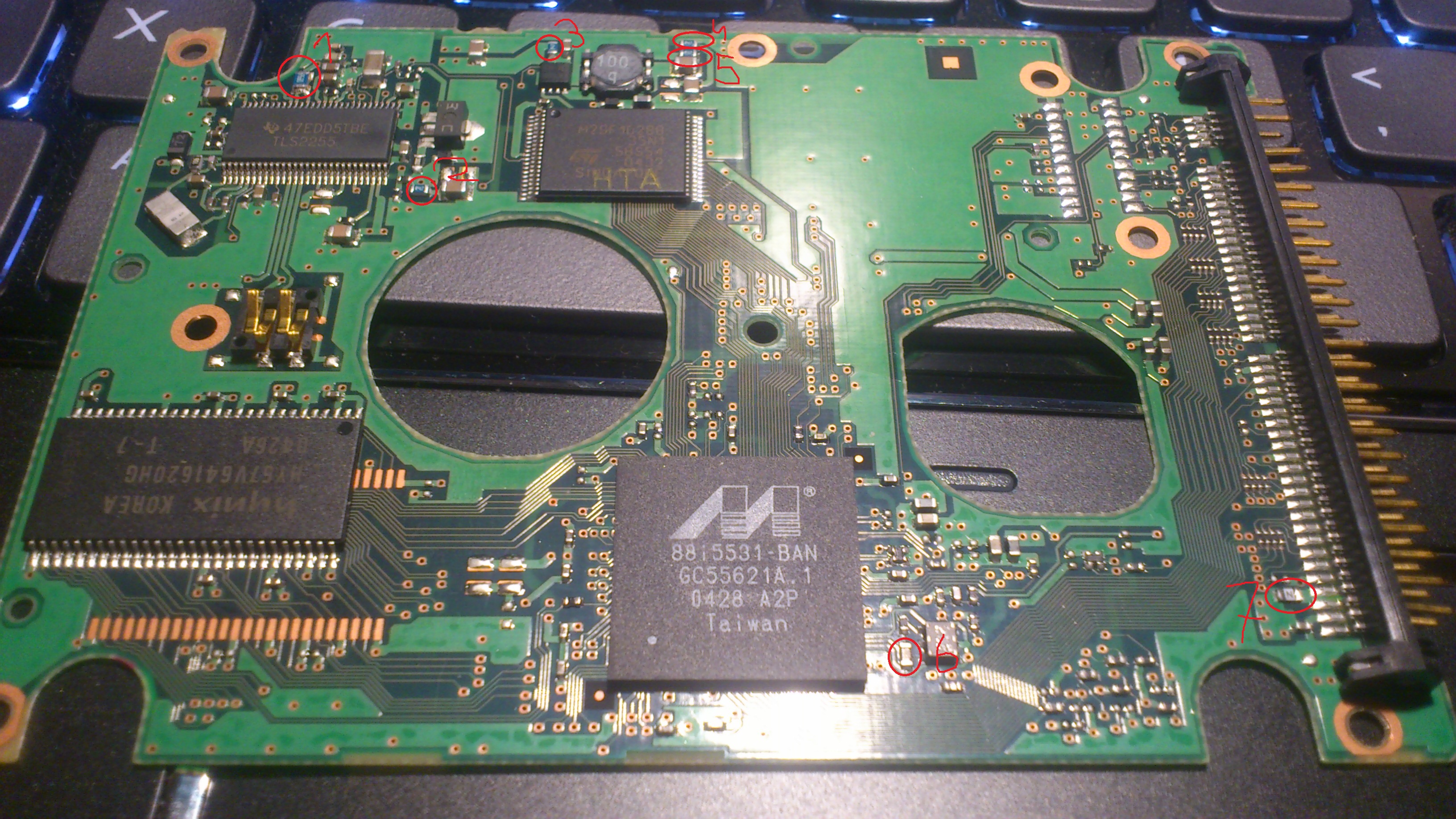

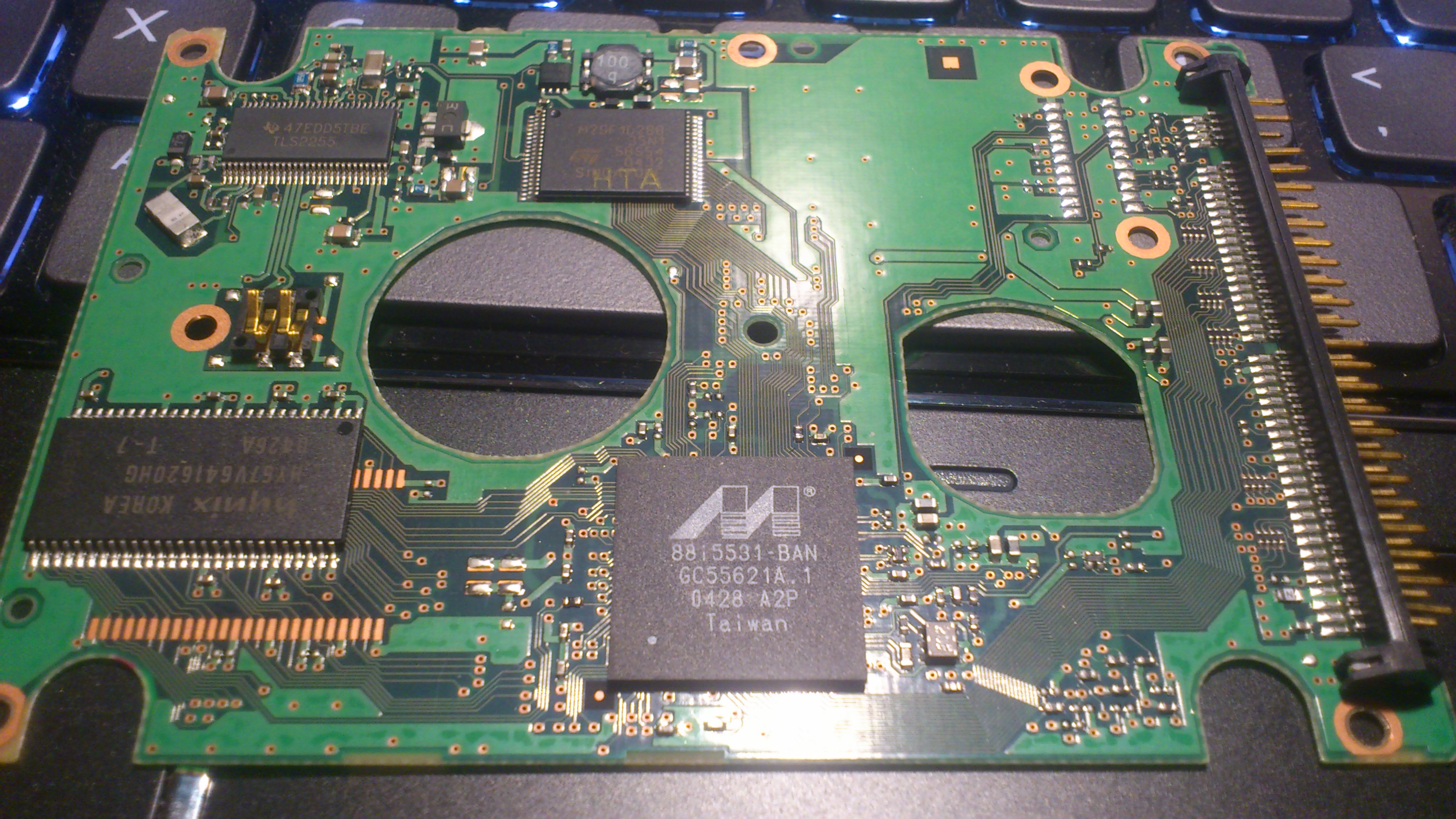

    Witam, posiadam wyżej wymieniony dysk.
    Na samym dysku mi nie zależy ale na danych na nim zawartych tak.
    Dysk po podłączeniu nie daje żadnego znaku życia. Gdy podłączyłem do adapterem pod usb, i tak zostawiłem to po jakiś 30 minutach miałem wrażenie że jest ciepły.
    Zamieszczam zdjęcie elektroniki.
    Dodam że podłączyłem pod adapter samą elektronikę i sprawdziłem czy daje napięcie do silniczka i na dwóch z 4 "blaszek" mam 5v i na drugiej zależnie jak przyłożę miernik od 4v do 5,2v.
    Co mogę jeszcze zrobić żeby odczytać dane?
    Fujitsu MHT2060AT - Jak odzyskać dane z dysku, który nie startuje? Fujitsu MHT2060AT - Jak odzyskać dane z dysku, który nie startuje?
    Co mogę dodać...
    Sprawdziłem przejścia miernikiem między blaszkami od zasilania silniczka do pinów od zasilania.
    Patrząc na zdjęcie 001, mamy 4 blaszki od zasilania silniczka.
    Zaczynając od lewej:
    pierwsza ma przejście z pinem 41,42,43 (44 nie)
    druga ma przejście z pinem 41,42,43 (44 nie)
    trzecia nie ma przejścia z żadnym pinem
    czwarta ma przejście z pinem 41,42,43 (44 nie)

    Nie wiem czy o to chodzi:
    Miernik ustawiony na omy, 2000.
    Mierzę piny na taśmie od silnika(na dysku nie elektronice).
    Na pinach mam od 005 do 008.
    Dodam że teraz już nie ma napięcia na blaszkach na elektronice.
    Dodam też że podłączałem elektronikę od innego dysku (ten sam model) i silnik załączał się ale tylko na chwilę. Elektronikę musiałem oddać (była użyczona na chwilę).
    Czyli obecna elektronika ma jakiś problem :)
    Byłbym wdzięczny jak by mnie ktoś pokierował co i jak mam sprawdzić.
    może zaznaczenie konkretnych elementów na płycie a ja będę sprawdzał.

    co do mierzenia diod :
    Miernik ustawiłem na ->|- , mój miernik nie piszczy, pokazuje wartości.
    Dla testu dotknąłem 2 końce ścieżki na płycie i pokazało 001 czyli zwarcie...?
    Nie wiem czy dobrze ale jeżeli się nie mylę to kułkiem zaznaczyłem diody...
    Obok jest numeracja.
    1 - w obie strony 001
    2 - tak samo
    3 - tak samo
    4 - tak samo
    5 - również
    6 - w jedną stronę 1(czyli nic się nie dzieje) a w drugą na ułamek sekundy ok.1300 później 1
    7 - w obie 001
    to raczej nie możliwe żeby wszystko miało zwarcie???
    Sprawdziłem więc również przez pomiar omów, ustawione na 200
    1 - w obie strony 1,2
    2,3,4,5 - to samo
    6 - ustawienie na 2000k - w jedną 630 w drógą 300
    7 - w obie strony 0,06 (ustawione na 200)
    dysk w biosie nie jest widoczny.

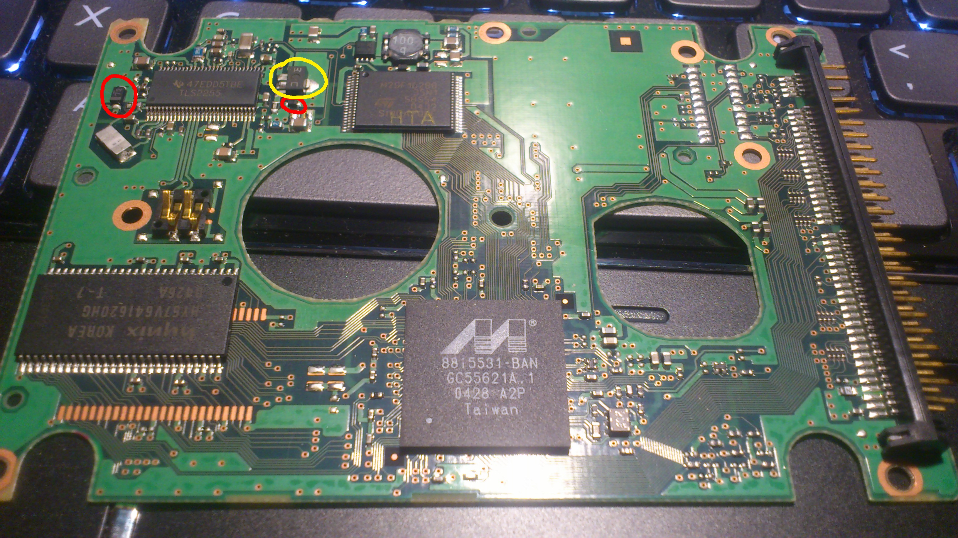

    #7 11382065
    Łukasz_W
    Posty: 5038
    Pomógł: 631
    Ocena: 646
    Zaznaczyłem elementy do pomiaru:
    czerwony - diody
    zółty - tranzystor (zobacz czy nie ma zwarcia względem masy)
    Numer 7 na twoim zdjęciu to prawdopodobnie bezpiecznik i jak ma zwarcie to w porządku.
    Niepokojący jest objaw po podstawieniu elektroniki zastępczej, dysk powinien kręcić talerzami mimo wszystko (mogę się mylić).
    Jeśli powyże pomiary wykażą, że elementy są sprawne, pozostaje podmiana elektroniki wraz z przelutowaniem ROMu.
    Teraz pytanie, czy czujesz się na siłach żeby spróbować to zrobić samemu czy jednak dane są ważniejsze.

  • #8 11386884
    Pawel1924
    Posty: 1137
    Ocena: 128
    Więc tak,
    Dioda pierwsza od lewej :
    wartości : 1660 i 80 czyli brak zwarcia
    Dioda druga:
    wartości: 575 i 560 czyli brak zwarcia..
    tranzystor względem masy: nie ma zwarcia...
    Co do zmierzenia napięcia na podłączonym dysku to nie wiem dokładnie których pinów dotknąć aby zmierzyć napięcia na pinach od silniczka.
    Jak byś mógł to byś mi zaznaczył na zdjęciu.?

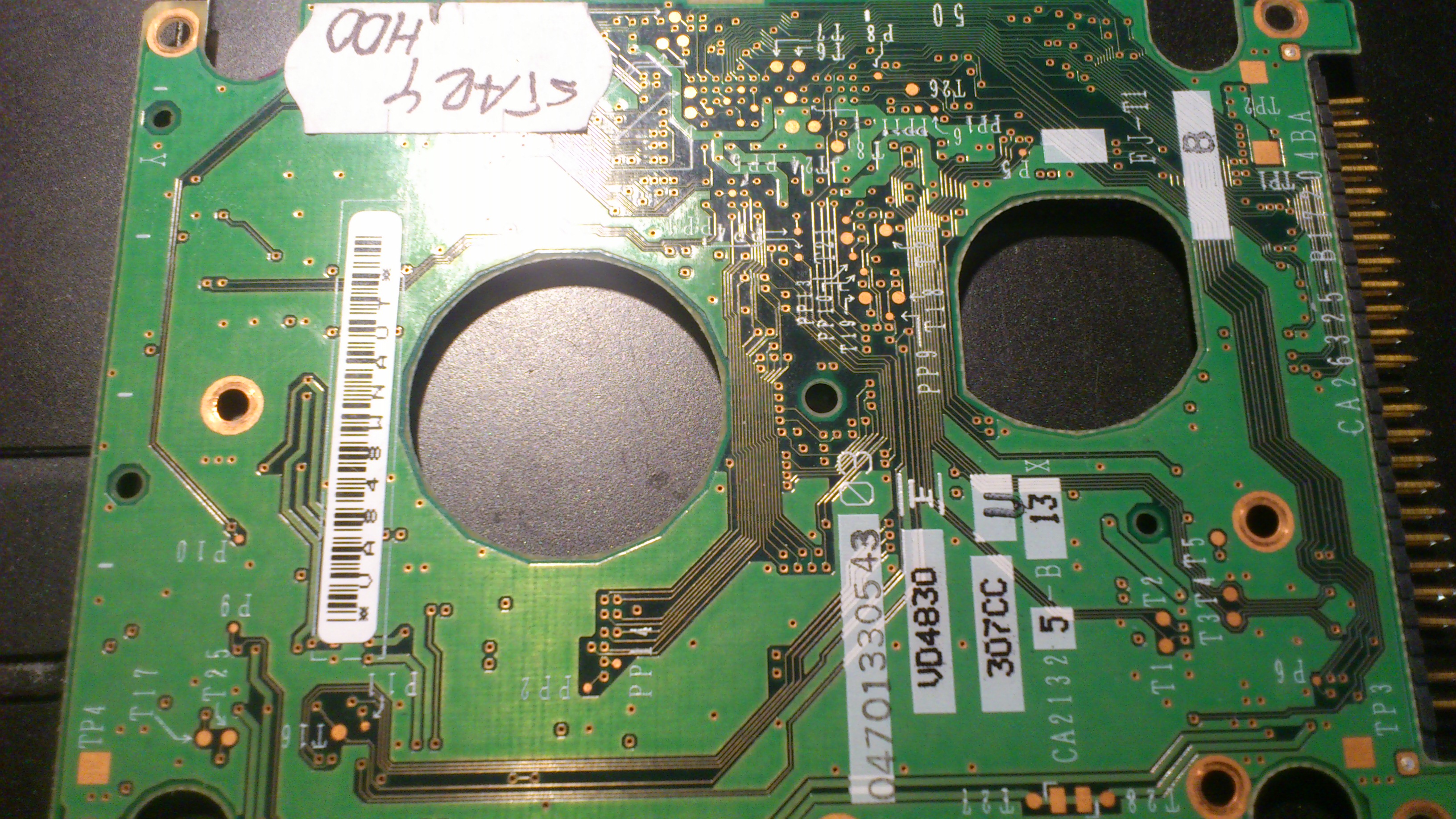

    No dobra, kolego spójrz na zdjęcie z pierwszego postu.
    Są tam 4 punkty (blaszki) do zasilania napędu dysku.
    Do trzech z nich znalazłem odpowiednie piny po drugiej stronie natomiast jeden z nich nie ma z niczym na płycie przejścia. Jak by był tam do niczego.
    Patrząc na blaszki od lewej strony:
    - 1 blaszka - znalazłem przejście
    - 2 blaszka - znalazłem przejście
    - 3 blaszka - po co ona jest? Nie dość że nie znalazłem przejścia na drugą stronę laminatu to pin ten nie ma połączenia z niczym na elektronice, sprawdzałem wszędzie i nic.
    Może to ten pin jest przyczyną?
    - 4 blaszka - znalazłem przejście
    Dodam że między blaszkami 1,2,4 (miernik ustawiony na omy) pokazuje 0,97 natomiast między blaszką nr. 3 nic...

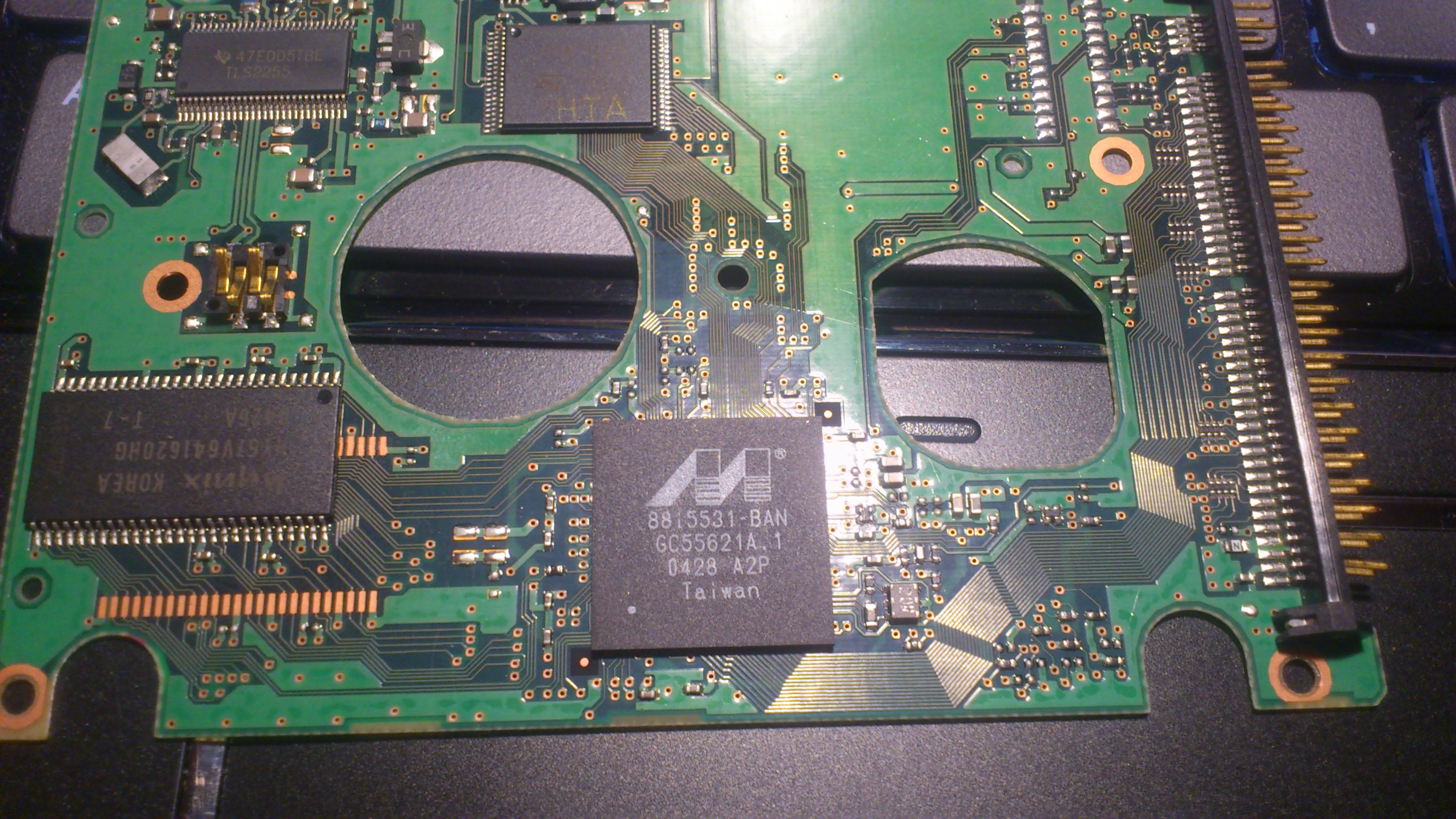

    Mi się wydaję że to ten TLS.
    Piny silnika idą prosto do tego układu.
    Na dysku dobrym większość z zaznaczonych pinów na zdjęciu ma przejście z pinami silnika.
    A na złym nie.
