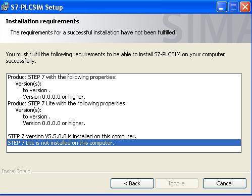

    Witam;
    Podczas instalacji Step 7 PLCSIM wyskakuje mi takie oto okienko:
    Błąd podczas instalacji Step 7 PLCSIM - jak go rozwiązać?
    w czym jest problem?

    nie masz Step 7 Lite, ściagnij program Step 7 Lite ze strony Siemensa i zainstaluj

    Oki. Zadziałało.
