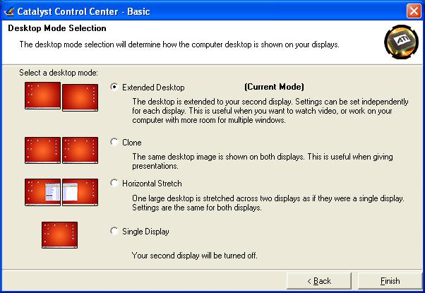

    Witam, mam problem z ustawianiem rozdzielczosci w tv, mam podpiete z tv(kabel HDMI do PC jednostki DVI) i chciałbym ustawić rozdzielczość na monitorze inna a na tv inna, jak ustawiam w karcie graficznej to automatyczne przełącza te same rozdzielczości

    W ustawieniach zaawansowanych karty graficznej, zmień ustawiania wyświetlania z 'klonowania" na "obraz obok obrazu".
    Zależny jaką masz kartę graficzną, ale u mnie, to wygląda w taki sposób :

    Trzeba wyłączyć funkcję clone (lub coś podobnego) ale wtedy są 2 osobne ekrany na 1 są ikony na 2 może nie być niczego i aby coś mieć na 2 ekranie trzeba przesuwać rzeczy z 1 ekranu.

    takie coś mam:
