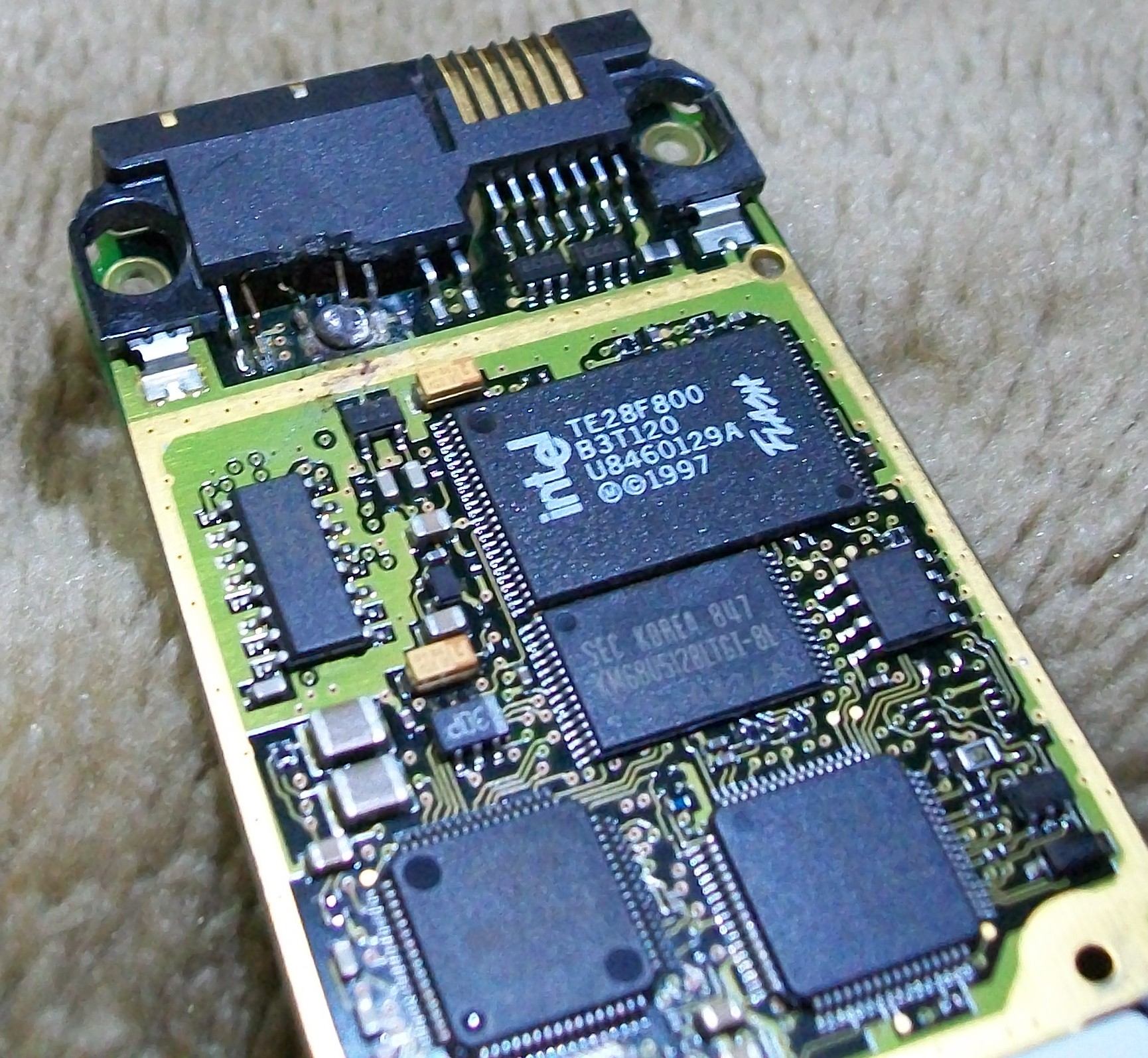

    Dostałem telefon Nokie 5110 ale nie działa ładowanie.
    Rozkręciłem i wygląda, ze tam co są takie styki to nie łączą, chciałem zlutować jakoś cyną ale nie dało rady i całkiem się oderwało.
    Można to jakoś zrobić? Lub może naładować baterię bez telefonu?

    Jaką ładowarkę używasz ? stare dct3 często nie łądują z impulsowymi .
    Druga wada to styki baterii .sprawdzone ?
    Ładowanie bez telefonu - najprościej w ładowarce biurkowej :D
    #3 11382677
    rekordgsm
    Posty: 2151
    Pomógł: 159
    Ocena: 112
    Najlepiej byłoby dać nowe gniazdo, jak nie masz najprościej dać kawałek drucika i nadlać cyną.

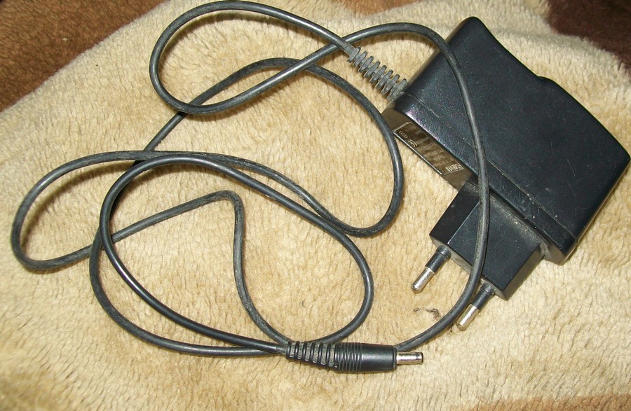

    Ładowarka zwykła
    Cos takiego:
    Nokia 5110 NSE-1XN - Nie działa łaowanie telefonu- zepsute gniazdo.
    #5 11382693
    karolark
    Posty: 14357
    Pomógł: 701
    Ocena: 2490
    Tam na zdjęciu jakby śniedz ? była zalana ?
    E tam ona zwykłą ale impulsowa :D

    polutowałem co nieco
    i tak jak podłącze ładowarkę to na telefonie na stykach do baterii jest od 1.8V do 2.5V
    To znak, że ładuje?
    Natomiast bateria ma 0,02V ??? Da się ją naładować?
