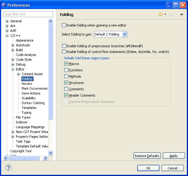

    Dziękuję za rady. Zawijanie funkcji i innych bloków używam ale drażni mnie to że kiedy zwinę nieużywane to i tak lubią się na nowo same rozwijać. Troszkę to upierdliwe ale z tego korzystam.

    Eclipse - Wydzielenie części programu do innego pliku
    Tu ustawiasz sobie opcje automatycznego zawijania.
    Swoją drogą (być może ja jeszcze tego nie znalazłem lub Eclipse tego nie posiada) często przydałaby się opcja "region" znana z Visual Studio. Tagujesz sobie ileś tam funkcji jako wspólny region i jednym kliknięciem wszystko zwijasz lub rozwijasz. Ma ktoś pomysł jak to w Eclipse uzyskać?
