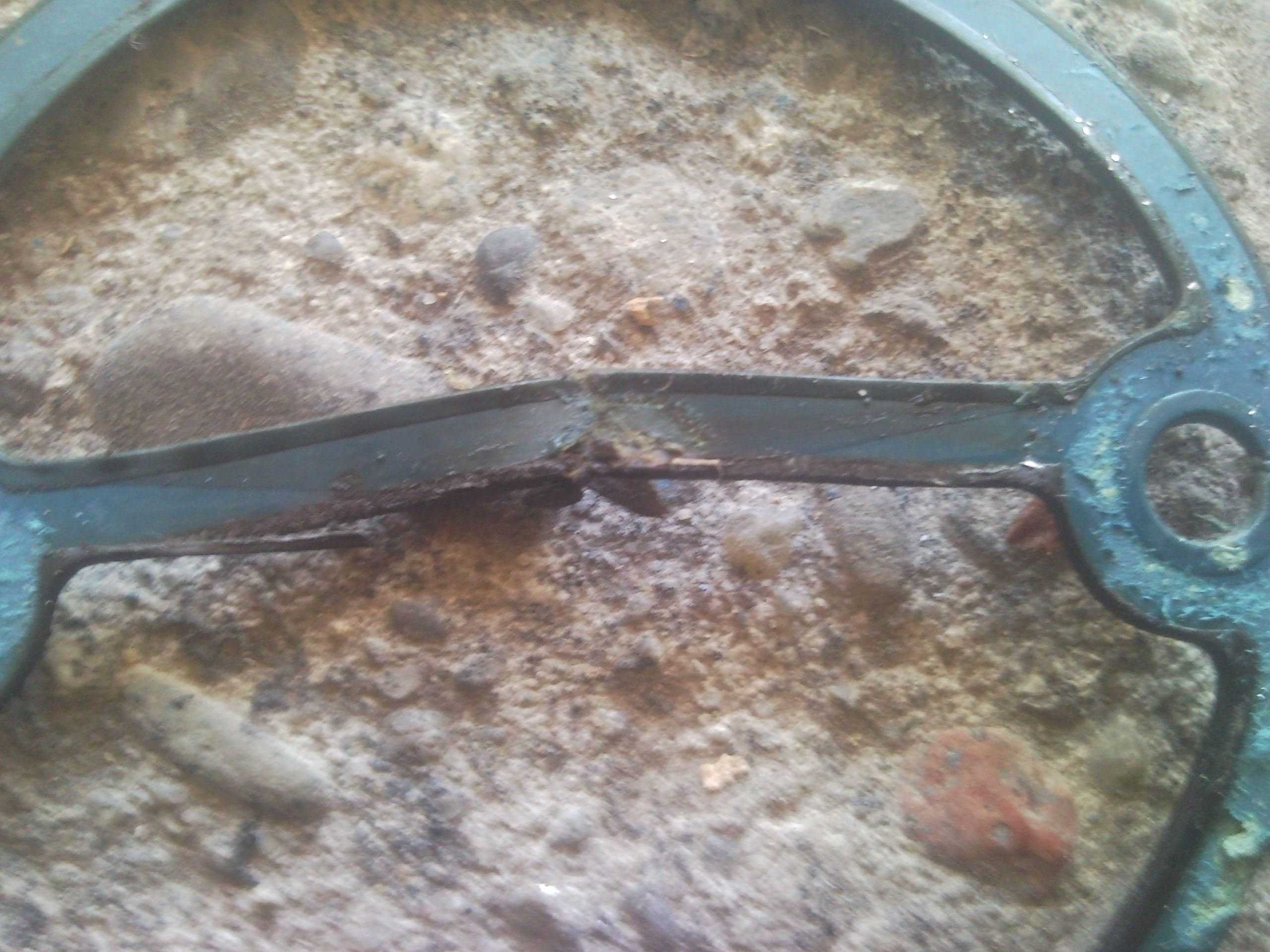

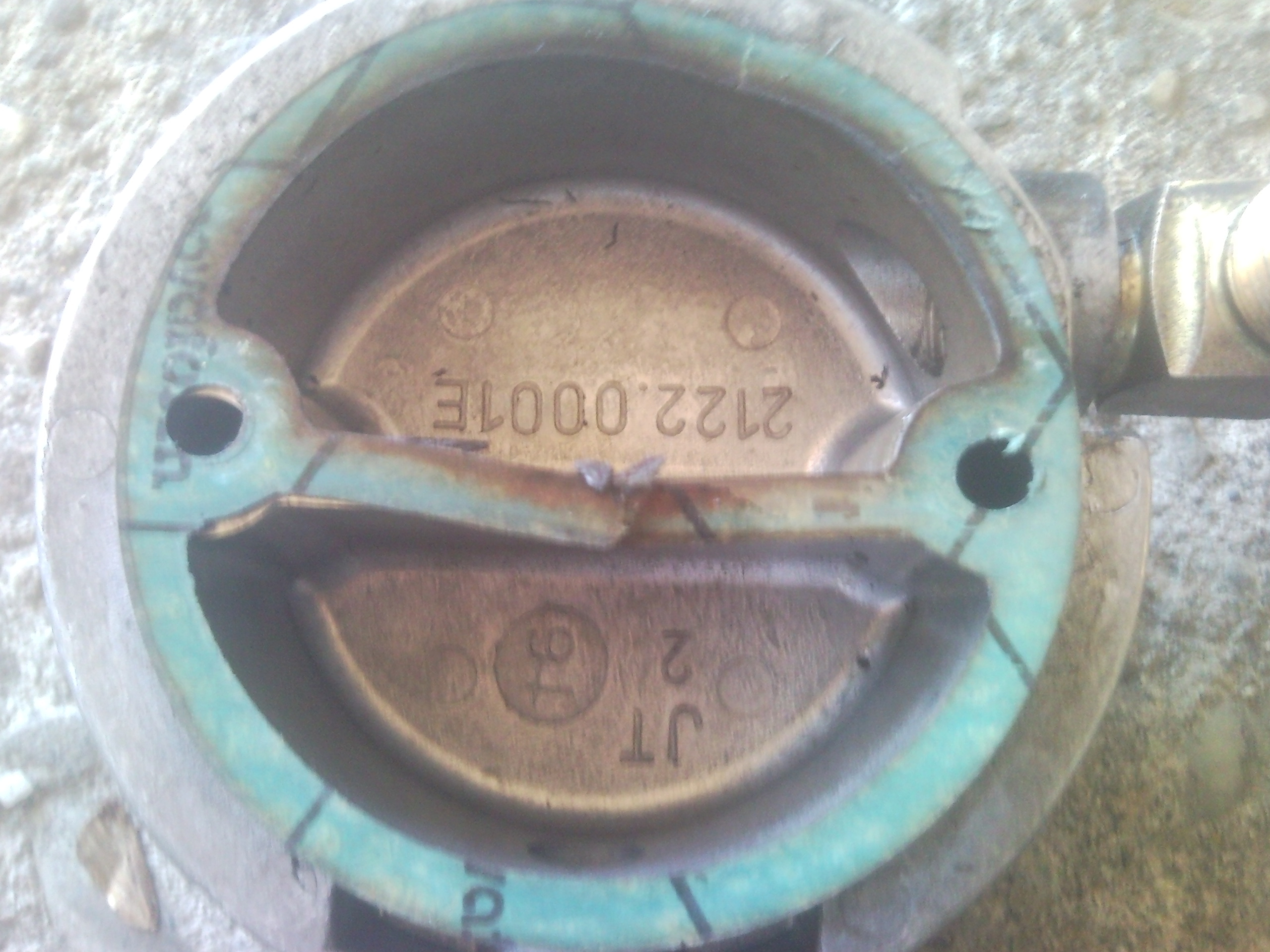

    Cześć wszystkim.
    Mam problem z kompresorem olejowym problem polega na tym że jeden cylinder pompuje tylko do 2,5 barów , a drugi prawie wcale podobno jak sie tak dzieje to pada głowica albo cylinder ale jak czy można naprawić jakoś taką głowice ? albo jak sprawdzić czy to na pewno głowica. I orientujecie się gdzie można dokupić taką głowice? bo trochę szkoda mi tego kompresora. Silnik od niego wyglada tak http://www.directindustry.com/prod/boge/oil-l...ting-compressors-stationary-14276-514193.html

    Na początek sprawdź odkręć głowice są tam zawory może się któryś uszkodził .

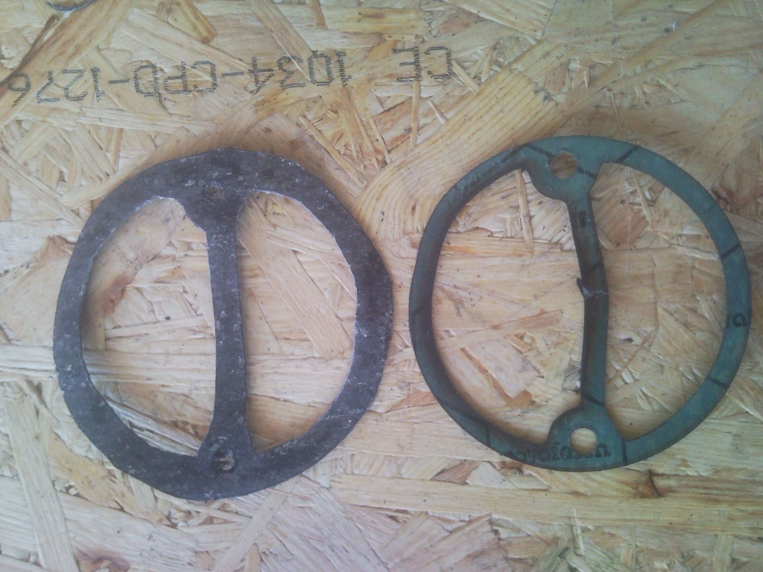

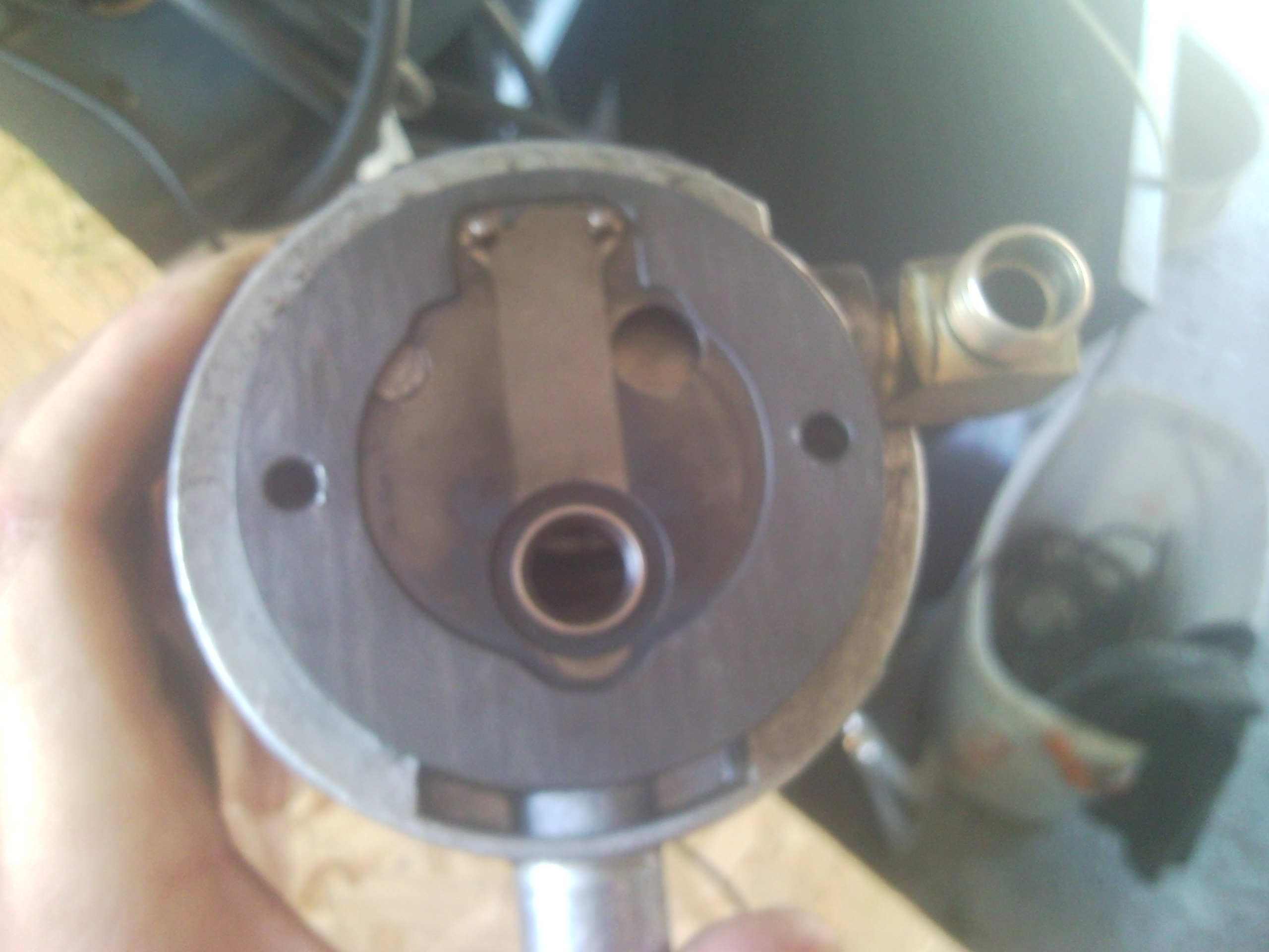

    Naprawiłem już kompresor, problemem była pęknięta uszczelka ale już udało mi się z tym uporać.
    Nowa uszczelka została wycięta z kryngielitu, a oto proszę są zdjęcia z naprawy :
