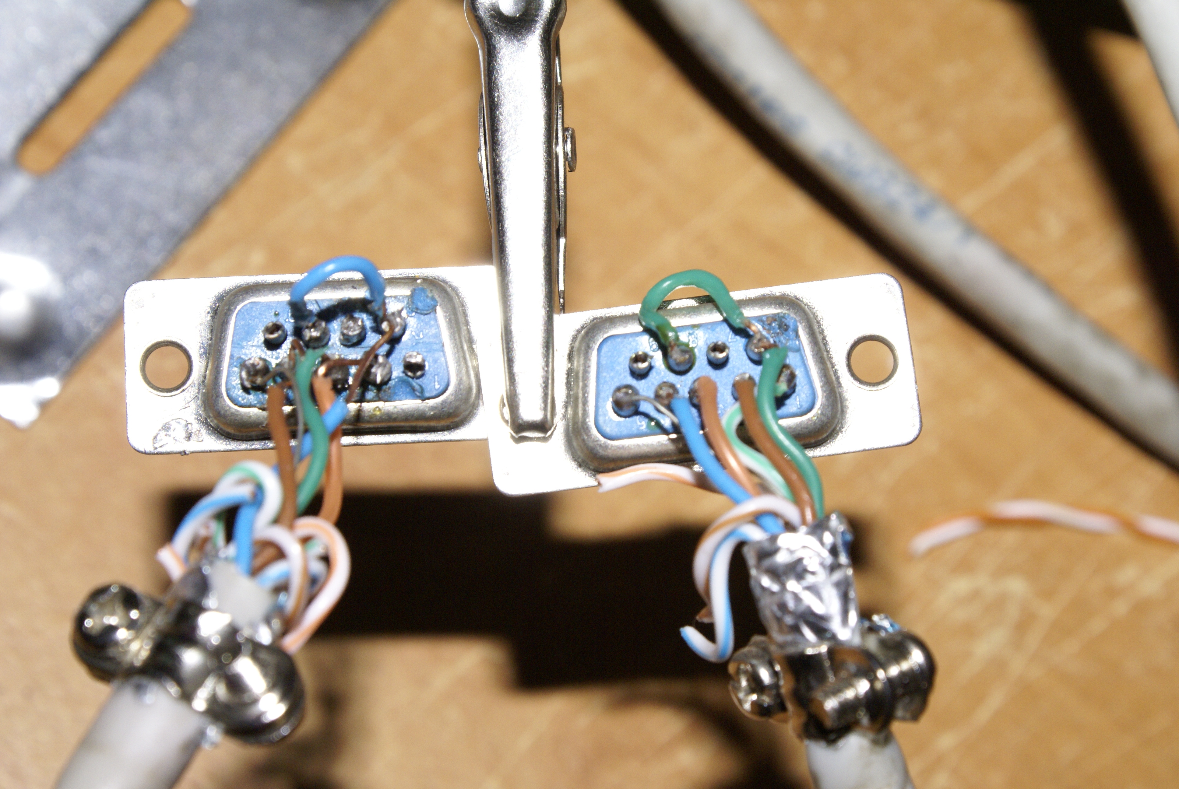

    Witam wszystkich
    Mam kabel do plotera (SUMMACUT D60). Mam z tym kablem problem, taki że wyciąć wycina ale jak np. wymienię arkusz folii i chce wyciąć jeszcze to samo to wyskakuje problem z komunikacją. Port Rs232 w ploterze jest ok (urządzenie wykonuje test).
    Koleś w serwisie powiedział że to pewnie kabel (to był cały jego komentarz, a na pytanie jaki to ma być kabel usłyszałem że "dedykowany" ale oni ich nie mają).
    w instrukcji napisane jest "standardowy asynchroniczny RS-232-C"
    i teraz moje pytanie jak mam polutować taki kabel, prosiłbym o jakiś prosty schemacik
    mam 2złączki damskie rs232 i kabel
    zdjęcie starego kabla
    Ploter SummaCut D60 - kabel standardowy asynchroniczny RS-232-C

    dzięki za odp. polutowałem tak jak napisali w instrukcji i nic nie dało.
    ten kabel chyba za bardzo rożni się od mojego. Na razie działam na starym przeklinając jego fochy. Spróbuję jeszcze polutować identyczny kabel jak stary tylko na nowo z nowego przewodu i końcówek (tak dla sprawdzenia)

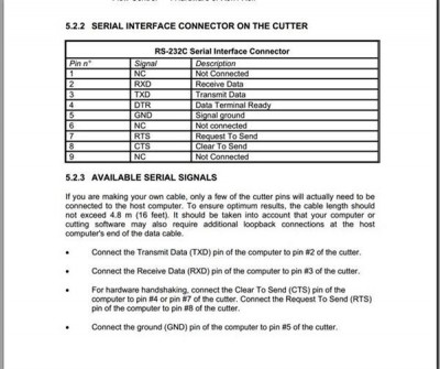

    Rozumiem ze MODERATOR zna sie na elektronice... :))
    Problem w tym że CHYBA nie do końca DOBRZE rozumiem instrukcji..
    • Connect the Transmit Data (TXD) pin of the computer to pin #2 of the cutter.
    • Connect the Receive Data (RXD) pin of the computer to pin #3 of the cutter.
    • For hardware handshaking, connect the Clear To Send (CTS) pin of the
    computer to pin #4 or pin #7 of the cutter. Connect the Request To Send (RTS)
    pin of the computer to pin #8 of the cutter.
    • Connect the ground (GND) pin of the computer to pin #5 of the cutter.
    Wolne tłumaczenie instrukcji poniżej
    a - Podłącz Pin (TXD) z komputera do 2 plotera
    b - Podłącz pin h (RXD) do komputera 3 plotera
    c - Podłącz pin (CTS) komputera do pinu nr 4 lub 7 plotera.
    Podłącz (RTS) komputer do pin 8 plotera.
    d - Podłącz bolec uziemienia (GND) komputera do pinu nr 5 plotera"
    PC DB9 / SUMMA DB9
    1 ------ -
    2 ------ 3
    3 ------ 2
    4 ------ -
    5 ------ 5
    6 ------ -
    7 ------ 8
    8 ------ 4 lub 7 ?
    9 ------ -
    Czy dobrze kombinuje? ...
    PROSZĘ O WERYFIKACJE

    Dobrze kombinujesz.

    Nikt nie potrafił mi pomóc aż wreszcie zniecierpliwiony wpadłem na prosty pomysł. Rozgrzebałem plastikową wtyczkę kabla RS-232 tzw. NULL MODEM, i przełożyłem parę kabelków
    Poniżej schemacik.
    DB9---DB9
    2 --- 3
    3 --- 2
    4 --- 8
    5 --- 5
    6 --- 7
    7 --- 6
    8 --- 4
