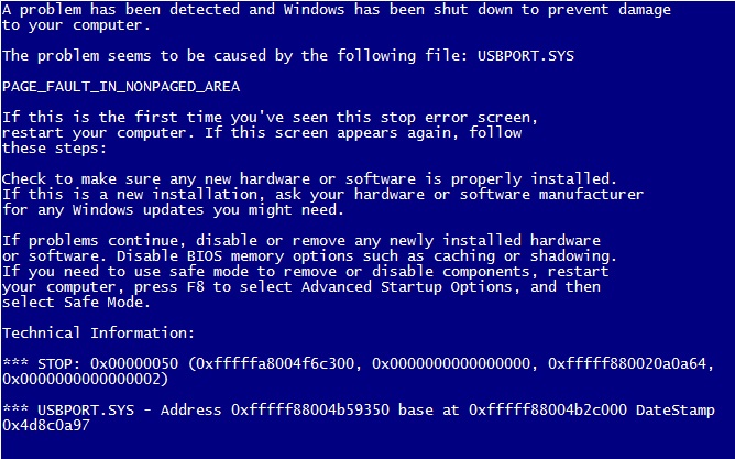

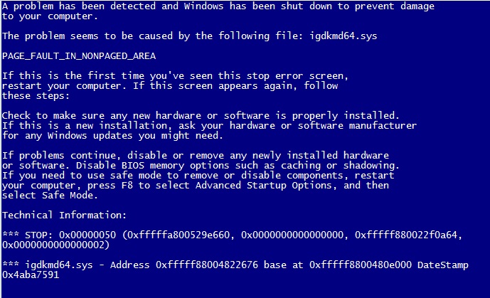

    Witam wszytskich,
    mam problem z moim PC, sprzęt już nieco przestarzały, aczkolwiek od jakiegoś czasu mam z nim problemu. Polegają one na tym, że ciągle się restartuje, po czym wyskakuje niebieski ekran z komunikatem... co mogą one oznaczać, jakie błędy???
    WINDOWS7 - restart systemu i niebieski ekran.. co oznaczają te bluescreen`y? WINDOWS7 - restart systemu i niebieski ekran.. co oznaczają te bluescreen`y? WINDOWS7 - restart systemu i niebieski ekran.. co oznaczają te bluescreen`y?
    Prosze o pomoc....

    Przeskanuj pamięć ram programem memtest86, ewentualnie jeżeli masz wsadzonych kilka kości pamięci to wyciągnij, aby została jedna jeżeli problem nie będzie występował to włóż kolejną i zobacz czy nadal działa i tak się "pobaw"...

    Pełna konfiguracja komputera z uwzględnieniem marki i modelu zasilacza?!
