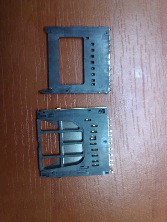

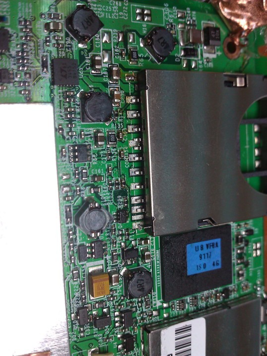

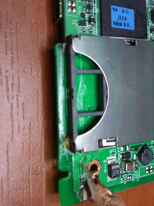

    Stare gniazdo wylutowałem, płytkę oczyściłem z cyny, ale mam problem z wlutowaniem nowego gniazda, gdyż jest troszeczkę inny układ nóżek. Nóżki które wychodzą od styków karty pasują idealnie, ale te które trzymają obudowę już nie pasują. Nie wiem jak bardzo są one istotne i czy nie można połączyć ich z innymi nóżkami, aby się trzymały, bo chyba zasada działania wszystkich gniazd jest taka sama? Szukałem takiego samego gniazda ale nie znalazłem. Poniżej zdjęcia jak to wszystko wygląda.

    Różnica jest w mechanizmie zamykającym / rozpoznanie SD.
    Musisz sprawdzić piny zamykające lub poszukać oryginalnego gniazda.

    A widzisz, tego nie wiedziałem. Czyli jeżeli dobrze pojmuję to te blaszki z boku odpowiadają za rozpoznanie czy karta jest w środku czy nie. I w zależności od położenia całe gniazdo działa lub nie. Jeżeli nie wlutuje się pinów w odpowiednie miejsca to nie będzie działało, bo płyta główna nie dostanie sygnału, żeby włączyć gniazdo. Jeżeli źle zrozumiałem popraw mnie.

    Rozumujesz poprawnie :)
