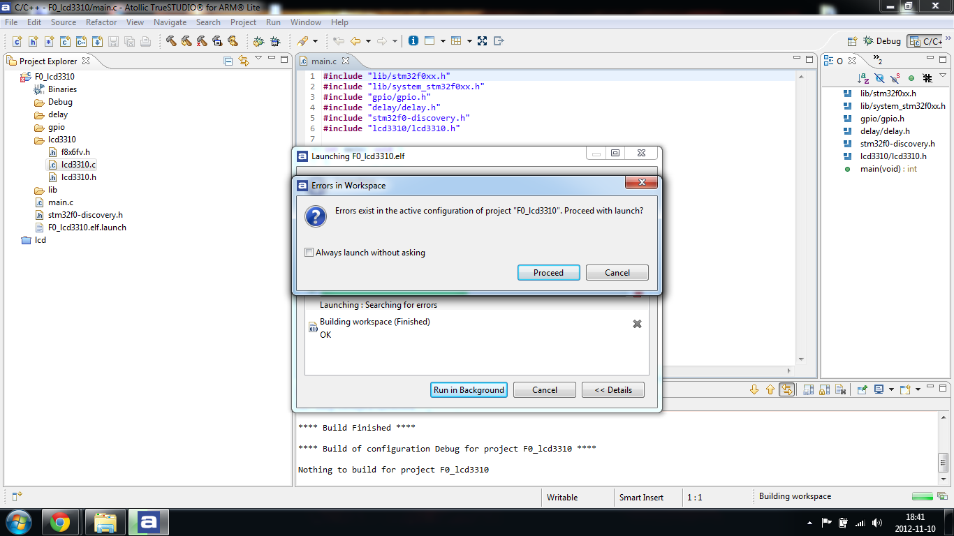

    Mam pewien problem przy podłączeniu:
    [C] [C][stm32] - Błąd kompilacji 'RCC_APB2Periph_GPIOB' i problem z funkcją Delay
    W deklaracjach jest:
    Kod: C / C++
    Zaloguj się, aby zobaczyć kod
    I nie mam pewności, co do czego podłączyć. Znaczy Vdd jest jasne - do +3 na płytce, GND też wiem, a Vout przez kondensator do GND. I teraz zabrakło mi kabli do zapełnienia tych portów... Mógłby mi ktoś pomóc? Tzn który numer pinu (z obrazka) do którego pinu na płytce Discovery, będę bardzo wdzięczny.

    Niestety wyskakuje jakiś błąd:
    Wyświetlacz podłączony na pewno dobrze i na 100% jest sprawny.
  • #12 11513084
    McMonster
    Poziom 32  
    Posty: 1942
    Pomógł: 182
    Ocena: 57
    Wyraźnie widać, że błąd masz już w kodzie, przed samym procesem programowania.
    EDIT:
    Pokaż zakładkę "Problems" w dolnym panelu środowiska.
  • #13 11513101
    mrh
    Posty: 572
    Pomógł: 15
    Ocena: 13
    Jeśli zaimportowałeś projekt do tego TrueStudio, to nie będzie działało.
  • #14 11513117
    MrDarkenRahl
    Posty: 129
    Ocena: 7

    make: [clean] Error 127 (ignored) F0_lcd3310 C/C++ Problem
    A czy mógłbyś zrobić projekt dla tej wersji, bądź łopatologicznie wyjaśnił, jak go zrobić?
  • #15 11513184
    mrh
    Posty: 572
    Pomógł: 15
    Ocena: 13
    Nie mam tego programu więc Ci nie zrobię...

  • #16 11513311
    MrDarkenRahl
    Posty: 129
    Ocena: 7
    Zrób nowy projekt w TrueStudio i dodaj do projektu foldery delay, lib, gpio, i pliki stm32f0-discover i main.
    A jaką masz wersję? Bo niestety mimo dodania się sypie :/
    undefined reference to `main' startup_stm32f0xx.s /lcd/src line 109 C/C++ Problem
  • #17 11513469
    mrh
    Posty: 572
    Pomógł: 15
    Ocena: 13
    Ja mam Eclipse + CodeSourcery + OpenOCD.
    Błąd linker'a.
  • #18 11513880
    elektronik999
    Posty: 1203
    Pomógł: 8
    Ocena: 85
    No właśnie ja mam ten sam problem. Nijak nie da sie uruchomić wyświetlacza. Działą tylko juz skompilowany program od mrh (Dzieki!) ale nie mogę wprowadzić żadnej zmiany w program bo się nie kompiluje i błąd "make: [clean] Error 127 (ignored) F0_lcd3310 C/C++ Problem"
    Wymiękam. Dalej nie mogę skompilować tego programu tak żeby działał. Przesiadłem się na Keil uVision4. Program się kompiluje ale się zawiesza i na ekranie nic sie nie pojawia.
