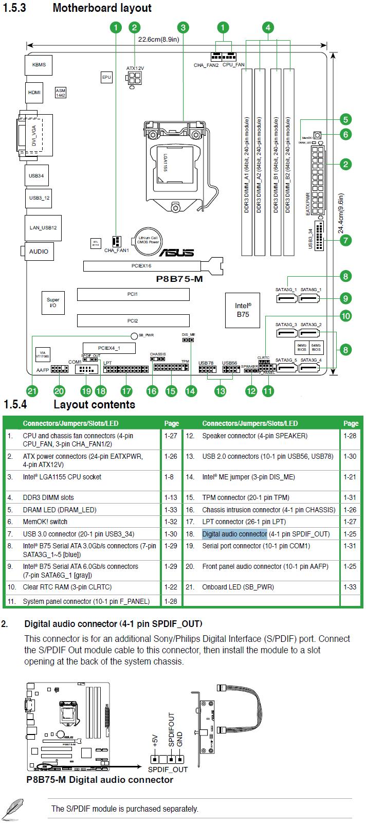

    Witam. Mam takie pytanko dotyczące wyjścia cyfrowego na płycie głównej Asus P8B75-M. Na samej płycie nie ma wyjścia ani optycznego ani SPDIF. Jedyne co się rzuca w oczy to port HDMI. Według ustawień karty dźwiękowej pod systemem można przestawić digital out i pojawia się ikonka kabla HDMI ale problem polega na tym że w amplitunerze nie mam portów HDMI jedynie Digital i Optical.
    Jednak czytając instrukcję do płyty zauważyłem że na niej są wolne piny podpisane SPDIF.
    Pytanie, czy jeśli podłącze do tych pinów śledzia takiego jak na zamieszczonym obrazku i schematu mogę uzyskać wyjście cyfrowe pomijając HDMI i będzie się z niego wydobywać audio? Śledź będzie domowej roboty.

    ostatnie 2 fotki zapożyczone z tematu https://www.elektroda.pl/rtvforum/topic2006253.html
    Tak.

    Może zadziałać ale nie jest to prawidłowy sposób.
    Prosty układ pasywny czy bufor z dopasowaniem do impedancji 75Ω kabelka łączącego wyjście z amplitunerem, przykład
    Jak podłączyć wyjście SPDIF na Asus P8B75-M bez HDMI?
    Jak masz wejście optyczne to alternatywnie możesz sobie zrobić śledzia z nadajnikiem TOSLink (nie potrzeba układów pośredniczących).
