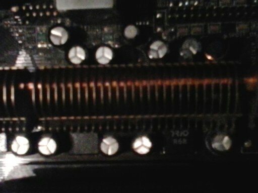

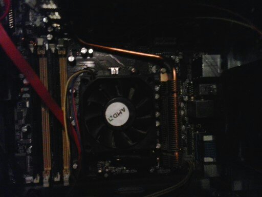

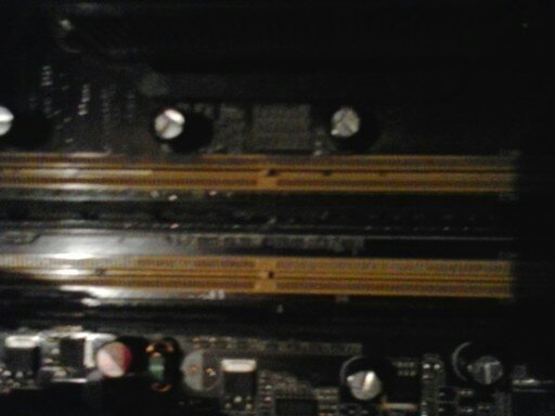

  • #10 11429861
    celciuszthc
    Posty: 51
    Czarny ekran - Czarny ekran po właczeniu komputera Czarny ekran - Czarny ekran po właczeniu komputera Czarny ekran - Czarny ekran po właczeniu komputera
    Jutro zajmę się zmianą zasilacza i odłączeniem przedniego panelu a zdjęcia wyżej pochodzą z płyty głównej
  • #11 11430884
    jankol-el
    Posty: 563
    Pomógł: 24
    Ocena: 35
    Z całym szacunkiem, ale te zdjęcia to się w ogóle tutaj nie przydadzą :(
    1. Za ciemne!
    2. Słaba ostrość...
    Zajmij się na razie przełożeniem zasilacza.
    Co do kondensatorów to przyjrzyj się ich cylindrom, czy nie ma ewentualnych wybrzuszeń, od spodu kondensatora też spójrz, czy nie wybrzusza się od dołu, sprawdź też, czy nie wycieka z nich płyn. Przyglądnij się całej płycie, czy nie ma śladów sadzy, czy nie czuć swądu spalenizny itd.
