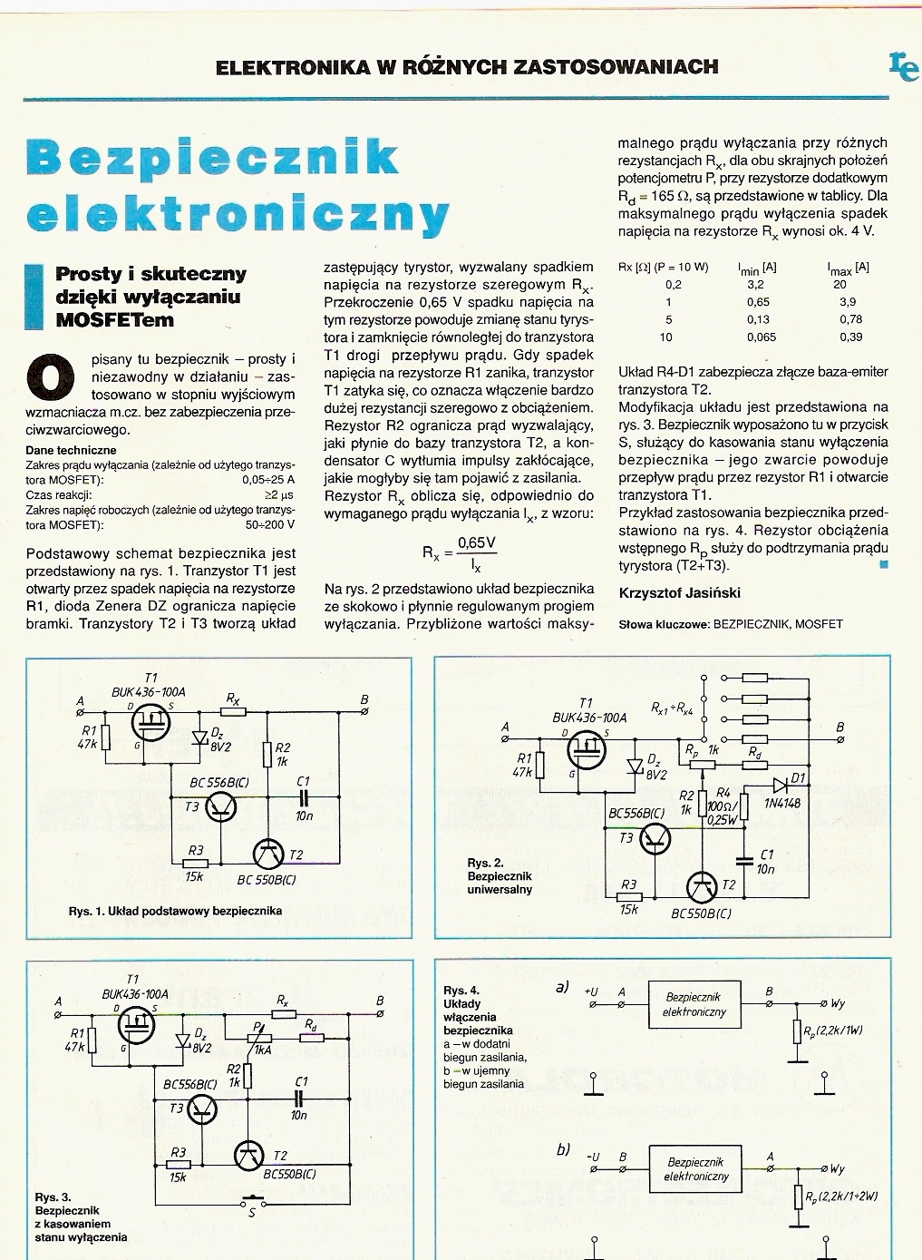

poszukuję schematu elektronicznego bezpiecznika 5A

    poszukuję schematu elektronicznego bezpiecznika dużego prądu co najmniej 5A

    Proszę bardzo, bezpiecznik od 0.065A do 25A,. Nie wiem czy o to Ci chodziło.
    Obrazek umieściłem poprawnie. Załącznik usunąłem. - arnoldziq

    wielkie dzięki właśnie oto mi chodziło
