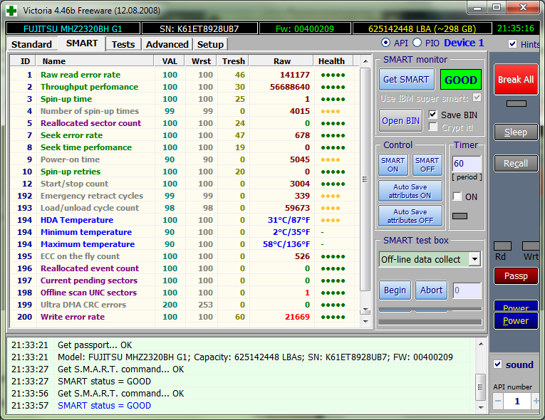

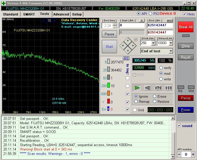

    Dysk z laptopa Toshiby, pod Mhdd zrobiłem Erase, następnie test w Victorii
    FUJITSU MHZ2320BH prośba o fachową analizę SMART, sprawny?

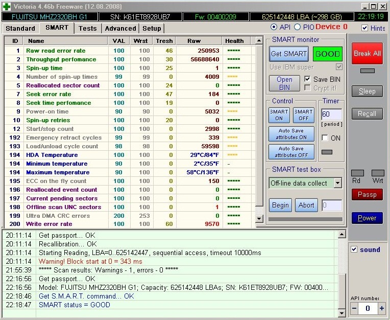

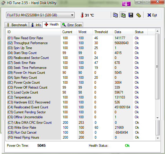

    i odczyt SMART (w mhdd i hdtune dla porównania)
    FUJITSU MHZ2320BH prośba o fachową analizę SMART, sprawny?FUJITSU MHZ2320BH prośba o fachową analizę SMART, sprawny?

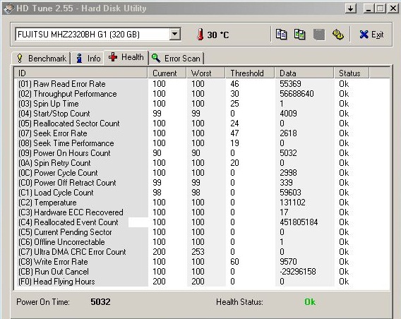

    później dysk przepracował ~10h, pomęczyłem go testami z HDtune, przerzuciłem 50GB danych, podczas kopiowania na bieżąco monitorowałem smart.
    Parametr
    (01) Raw Read Error Rate
    cały czas się zmienia np. po kopiowaniu pliku zawsze przyjmuje inną wartość zawiera się między 2057-255216 (tak zaobserwowałem)
    (C3) Hardware ECC Recovered
    też się różnie zmienia
    (07) Seek Error Rate
    też się zmienia 9-4008
    (C8) Write Error Rate
    przyrasta dość szybko 9570,17631,21908, osiąga szczyt 31419, następnie pokazuje 1200 i od nowa rośnie do 31000, i tak cykl się powtarza.
    Reszta parametrów stale jest taka sama (poza temp, hours itd), powyższe wymienione zmieniają się tylko jak jest coś zapisywane/odczytywane.
    Co o tym myślicie? Dlaczego tak się dzieje?
