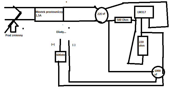

    Witam, posiadam motorower, w którym mam prostą prądnice na 12v chciałbym, zrobić sobie lampę z diod led, zrobiłem sobie prosty schemat(załączam niżej) .Wszystko jest ok, tylko problem polega na tym że nie mogę dobrać odpowiednich oporników ponieważ prąd jest raz 12v raz 17v raz 20v w zależności od obrotów silnika, mógłby ktoś doradzić co mógłbym tutaj zastosować aby ograniczyć prąd, dodam tylko , że jestem początkującym elektronikiem.

    Dodaj tam LM7812 z jakimś radiatorem i zawsze będziesz miał 12V na wyjściu.
    co to za prądnica?? z jednym przewodem na masie?? czy może przewody od cewek prądnicy nie są nigdzie podłączone do masy??
    Zamontuj regulator... a dopiero w tedy daj jakiś stabilizator....

    Tam są 2 narysowane tylko to mi się tak zlało, regulator nie jest potrzebny dla 10 głupich led, regulator by się nadał gdybym posiadał akumulator.
    Głownie to jest tak: Przewód z cewek i masa. Leci to tak: masa i kabelek z cewek na mostek i dalej jak na schemacie...
    I tu się mylisz bo prawie cała moc wytworzona przez prądnice będzie wydzielana przez LM317 (w postaci ciepła).... Dlatego lepszym rozwiązaniem było by dać regulator, który jest do tego przystosowany.... + stabilizator (może się nawet okazać nie potrzebny).
    Na wyjściu stabilizatora byś miał coś w okolicy 14VDC i do tego napięcia dobrać odpowiedni rezystor....

    marekzi napisał:
    Po mostku i kondensatorze zastosuj stabilizator prądu - a nie napięcia.
    Raczej to się nie sprawdzi, bo napięcie na kondensatorze będzie oscylować w granicach od 0V do nawet 45V....

    marekzi napisał:
    Jeśli będzie zero - to żaden układ się nie sprawdzi, gdyż z pustego i Salomon nie naleje...
    Tą wartość to akurat pomińmy... :)
    marekzi napisał:
    I skąd ta wartość 45V?
    Sama prądnica bez regulatora, po wyprostowaniu i przefiltrowaniu poda takie napięcie (oczywiście na wysokich obrotach silnika)
    marekzi napisał:
    bo autor pisał o 20V...
    Takie napięcie miał na wyjściu układu....
    marekzi napisał:
    właśnie po to jest stabilizator prądu, na nim odłoży się nadwyżka
    Ale taka prądnica potrafi nawet 60W wytworzyć.... więc nie wiem czy to takie dobre rozwiązanie... najlepiej regulator tyrystorowy + ewentualnie stabilizator prądu.

    marekzi napisał:
    Autor powinien to sprawdzić, oraz podać nam jakie to diody, ile ich ma być, jaki pobór prądu.
    Tu się zgadzam, czekamy na odpowiedź autora.

    Panowie, regulator nie che, bo po co? Dla 10 led'ów, poza tym jest mało miejsca w lampie.Prąd pobierać mają tylko diody czerwone(25mA i chyba 2v) połączone równolegle. Na pewno jest jakiś sposób bez regulatora.
    Prądnica może wytworzyć maksymalnie 35 W.
