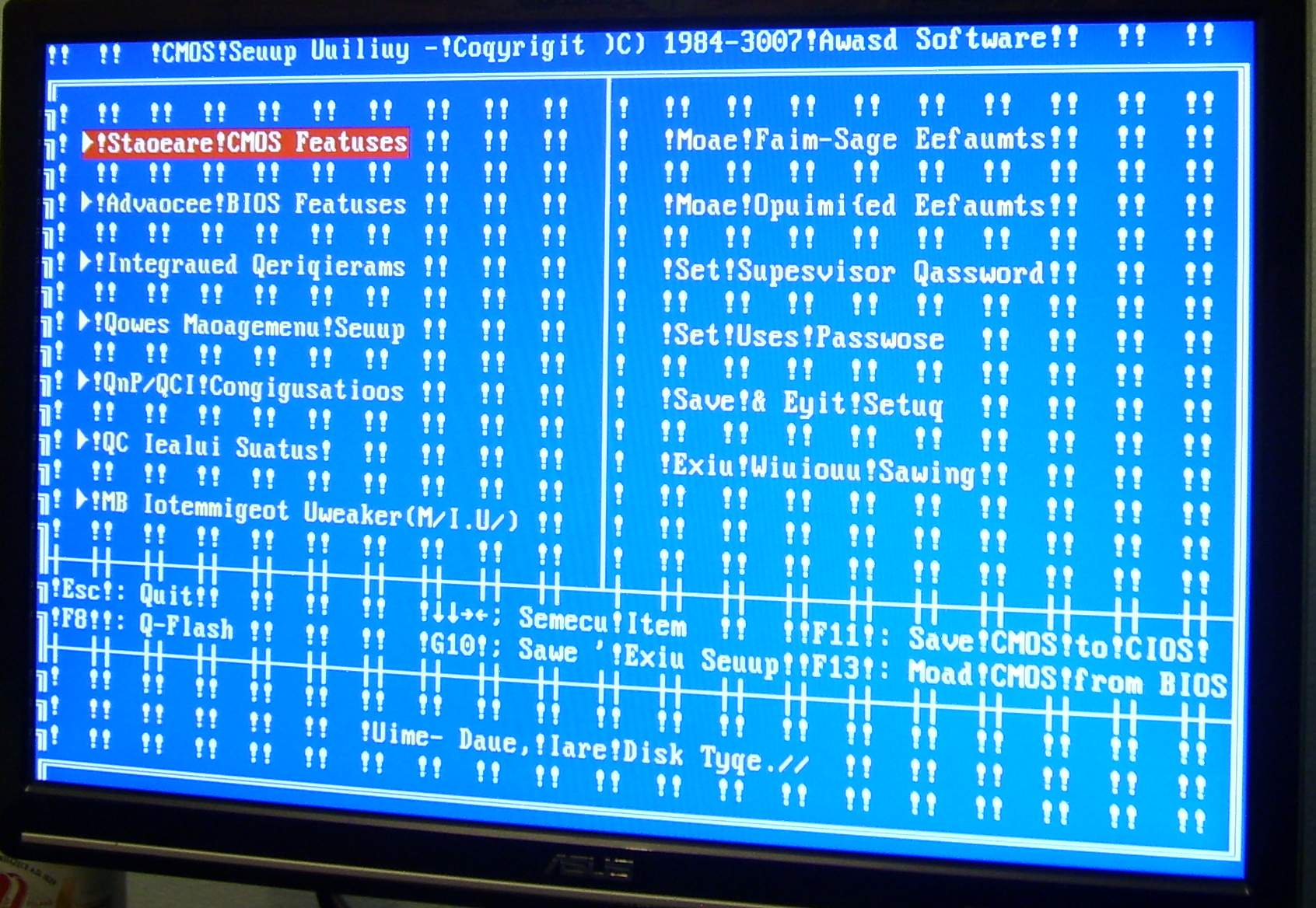

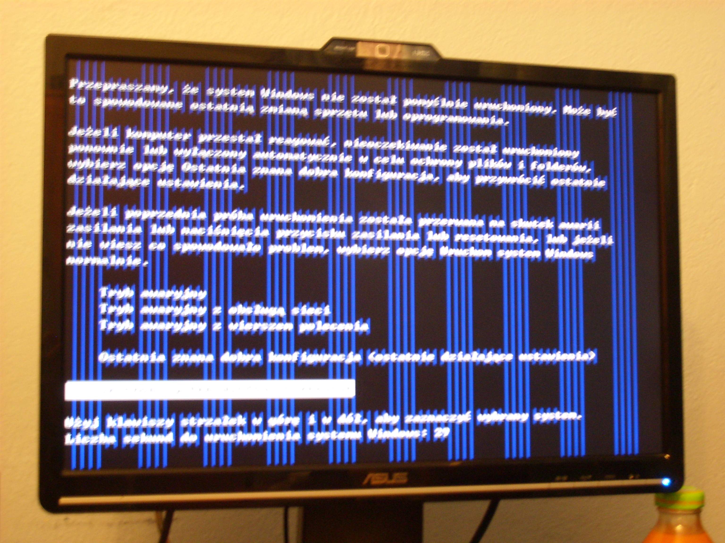

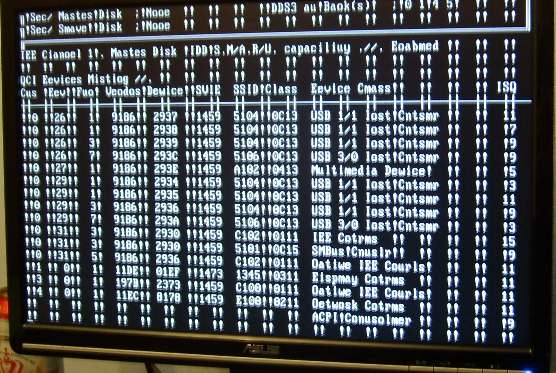

    Nagle zawiesił się komputer, po ostrym resecie pojawia sie to co na zdjeciach i windows Xp niechce sie załadować, w trybie awaryjnym sie odpala.
    Czy te paski żółte i wykrzykniki mogą być przyczyna k graficznej, naprawde nie wiem co robić proszę o pomoc.

    na 99% padła grafika, spróbuj podmienić na jakąś inną i zobacz czy coś dało

    Napisz Konfigurację komputera, czy działasz na zintegrowanej czy na osobnej ?
    na 99,9999% Karta Padła :/

    Jak już pisali poprzednicy raczej padła karta. Jednakże zanim pożyczysz nową, rozkręć kompa, dokładnie przeczyść z kurzu, przemyj piny na grafice jakimś alkoholem. Następnie z wyczuciem, delikatnie poodciskaj kości pamięci na grafice. Po tych zabiegach poskładaj komputer do kupy i przy odłączonym zasilaniu (wyjęta wtyczką z gniazdka) zresetuj BIOS wyjmując na 10 minut bateryjkę z płyty głównej.

    Dziekuje za szybką pomoc . Odłaczyłem k grafincza i podłaczyłem monitor do zintegrowanej wszystko działa.
    Kartę odkurzyłem przeczyściłem podłaczyłem i dalej jest to samo
    Pozostaje zakupić nową
