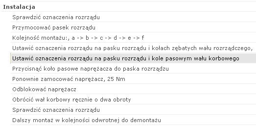

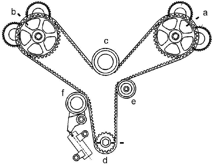

    Witam panów potrzebuje waszej pomocy.Ma może ktoś schemat jak ustawić wałki rozrządu FRONTERA B 3.2 V6 bo nie mogę namierzyć w (AD) brak informacji na ten temat.Silnik jest konstrukcji isuzu pomocy prosze

    OPEL FRONTERA B 3.2 V6 - schemat ustawienia wałków rozrządu w głowicy OPEL FRONTERA B 3.2 V6 - schemat ustawienia wałków rozrządu w głowicy

    Nie chodzi mi jak ustawić wał korbowy do wałków tylko same wałki w głowicy.Nie mogę znaleść takich danych.

    Zamykam problem rozwiązany
