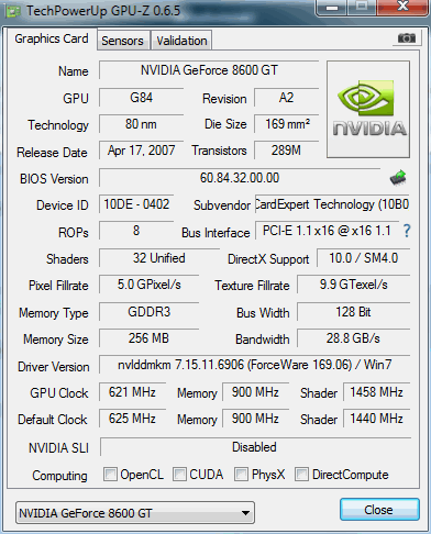

    Witam. Mam problem, a raczej pytanie. Posiadam kartę Gainward Nvidia GeForce 8600GT Golden Sample (GoesLikeHell Edition). Kartę kupiłem używaną, zaraz po podłączeniu jej do komputera sprawdziłem jej temperaturę. Wynosiła 60c w spoczynku. Wyłączyłem komputer, zmieniłem pastę na nową, popularną REVOLTEC-a za 4zł. Teraz temperatury w spoczynku wynoszą od 52c do 58c, a pod 100% obciążeniem (Gra Sleeping Dogs) najwyższą jaką zanotowałem było 75c. Jeśli to coś zmieni, miałem problem z terkoczącym wentylatorem od chłodzenia, przez co zdemontowałem go, wziąłem inny chyba 40mm, wyłamałem go z plastikowej obudowy, i zamontowałem do radiatora kropelką. Moim zdaniem sprawuje się dobrze, bo przy 100% pracy wentylatora nie słychać go prawie wcale. Aha, i jeszcze jedno. Radiatory od pamięci są ciepłe, ale nie parzą. Karta jest również ciepła po stronie PCB w miejscu GPU i sekcji zasilania. Zasilanie 6PIN podłączone przez przejściówkę do molexów. I teraz pytanie, czy jest się czym martwić? Czy to odpowiednie temperatury dla tej karty?

    Temperatury są w normie, dobrze że radiatory są ciepłe, poza tym - przy rdzeniu zawsze jest ciepło.
    Co do PS: nie ma różnicy jeśli zasilacz ma odpowiednią moc na jedną linię 12V.

    Dobra, dzięki za odpowiedź, leci pomógł. Czyli rozumiem, że karta w takich temperaturach może spokojnie pracować, i nic jej się nie stanie? Mogę jeszcze zamieścić dokładny screen z GPU-Z: https://obrazki.elektroda.pl/2108101300_1351345740.gif Jak widać, sterowniki nie są najnowsze, ponieważ przy najnowszych gra Sleeping Dogs nie odpalała. Zasilacz Forton 350W z dwoma liniami 12v po 15A.

    Odnośnie temperatur - To seria 8 i one często padają, nie mniej - to optymalna temperatura dla tej karty.
