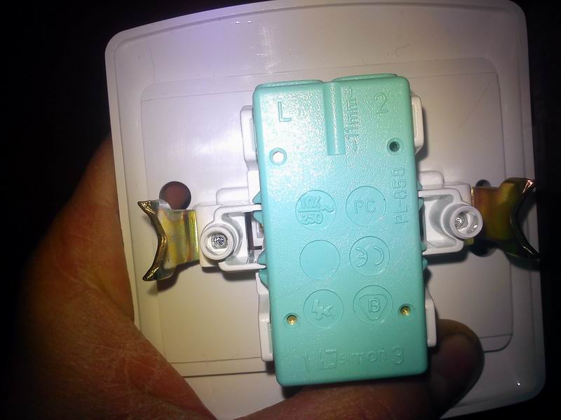

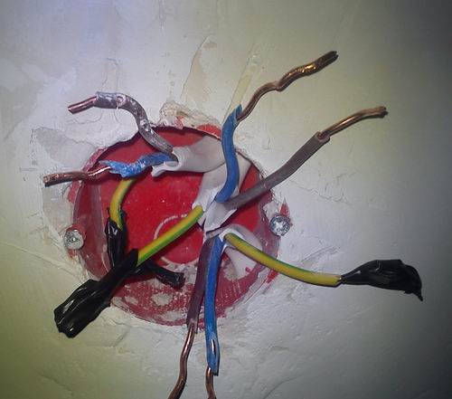

    Jak podłączyć wyłącznik podwójny do żarówki i kinkietu? Jak podłączyć wyłącznik podwójny do żarówki i kinkietu? Witam, mam problem .Do puszki wchodzą dwa przewody( przewód żółto-zielony pomijamy)od dołu ( L i N) z tej samej puszki lecą dalej 4 przewody ( 2 na sufit L i N)-żarówka na suficie i 2 na ścianę ( L i N)-kinkiet.Mam włącznik podwójny i chciałbym żeby jednym klawiszem zapalać sufit a drugim kinkiet, ale włącznik ma 1 wejście od spodu oznaczone L i 2 wyjścia u góry bez oznaczeń. Czyli mamy przewody 3 L i 3 N i gniazdo które ma to połączyć, tylko jak ?

    Niebieskie razem (N) podobnie jak żółto/zielone (PE). L na włącznik a wyjścia jedne na sufit drugi na kinkiet.

    Napisz dlaczego pomijasz przewód żółtozielony, od tego zależą dalsze odpowiedzi.
