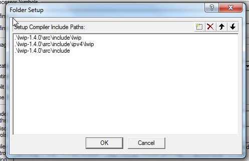

    Próbuję uruchomić bibliotekę LwIP 1.4.0 i mam problem z jej kompilacją. A dokładniej z błędami typu:
    Kod: text
    Zaloguj się, aby zobaczyć kod
    Wcześniejsze błędy tego typu, dotyczące innych plików, rozwiązałem poprzez dodanie ścieżki w Options for Group\ C\C++ \ Include paths, co w tym przypadku nie skutkuje.
    Jak rozwiązać ten problem?
    Załączam zrzut ustawień Include paths. STM32 Keil - Błąd kompilacji LwIP 1.4.0: brak pliku lwip/ip_addr.h

    Ja musiałem dodać do kompilacji takie ścieżki:
    lwIP/include lwIP/include/ipv4 lwIP/netif/include
    Wg mnie Twoja pierwsza ścieżka jest zbędna, druga powinna być skrócona o "\lwip" (to jest przyczyna Twojego błędu zapewne), a brakuje Ci być może tej z netif/include.

    Skrócenie ścieżki o \lwip rozwiązało problem. Dzięki za pomoc
