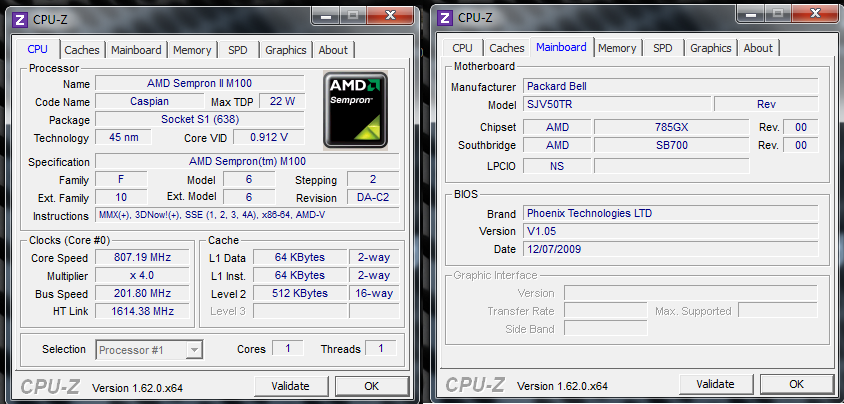

    Witam, posiadam fajny laptopik Packard Bell Easynote TJ71. Wszystko by było by OK gdyby nie ten jedno rdzeniowy procek. Potrzebuje pomocy w dobraniu procka bo już mnie nerwica łapie. Wymieniałem już z 10 razy i lapek nie wstaje, nie wiem o co biega, szukałem nawet w BIOS-ie opcji ze może jakieś ustawienie trzeba zmienić ale nic. Dodaje screenshoty z CPU-Z co da więcej informacji o procku. Dziękuję za pomoc. A i podam jeszcze wersje BIOS: Phoenix SecureCore(TM) v 1.05

    Z jakimi procesorami nie wstaje ten laptop ? Wg mnie to powinien wstawać z Atlonami II, Turionami II itd na socket S1g3.

    Z tymi płytami nie jest łatwo zmienić procka na dużo lepszy - nie pozwala na to most północny. Sprawdź jaki jest u Ciebie - będzie można sprawdzić, co obsłuży.
    Poza tym przetwornica procesora musi wytrzymać obciążenie.

    a wiec ogólnie próbowałem z Turionami z HP-kow i z jednym turionem z Acera ale uwierzcie mi modeli już nie pamiętam. Mialem po prostu 9 prockow odłożonych przez kolegę z HP dv różne modele i sam wyciągnąłem jednego z Acera TravelMate 7520. Odnośnie mostu północnego mam rozumieć ze godzi o grafe??

    Musisz podać modele. Bo to muszą być Athlony II i Turiony II, a nie athlony x2 i turiony x2. Zapewne włożyłeś procesory na socket S1g2 do gniazda s1g3 i z pamięciami ddr3 nie miało prawa to wystartować. Kolega nie mógł Ci uskładać procesorów bo na 100 % nie wiem czy ma takiego jednego. To są za nowe procesory, by mógł je mieć z demontażu w większej ilości.
