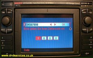

    Wiec tak gwoli wyjaśnienia po kontaktowaniu sie ze sprzedawca sprzęt jest samochodowy używany nie nowy ,a ma być zastosowany w campingu albo łódce jeszcze nie wiem , zdjęcie zaczerpnięte z internetu jak wygląda z nie wytartymi napisami. Gwarancja jest ale sprzedawcy hmm... jak ja lubię polski serwis aukcyjny grrrr.. . Mniejsza o to jak dacie rade to poszukajcie na temat tego sprzętu i tego złącza .

    Na stronie napisano: Seat Dynamic Navigation system
    http://www.dndservices.co.uk/Seat-Dynamic-Navigation-System-code.html
    Poczytaj http://www.clubseat.mk/content/pdf/navigation.pdf
    oraz forum Seata http://www.seatcupra.net/forums/showthread.php?t=220591
    Potem podejmij decyzję.

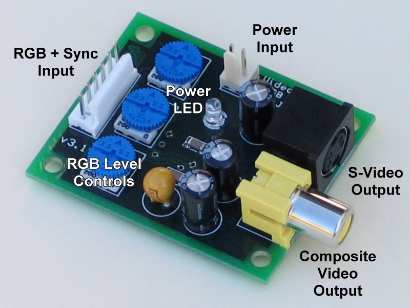

    Ale ja mam rozpiskę złącza w pierwszym poście jest ! , mi chodzi o prawidłowe podłączenie kompozytu pod to złącze ;)
    Z tego co widzę to potrzebowal bym cos takiego jak na zdjeciu ale w przeciwna strone zgadza sie ?

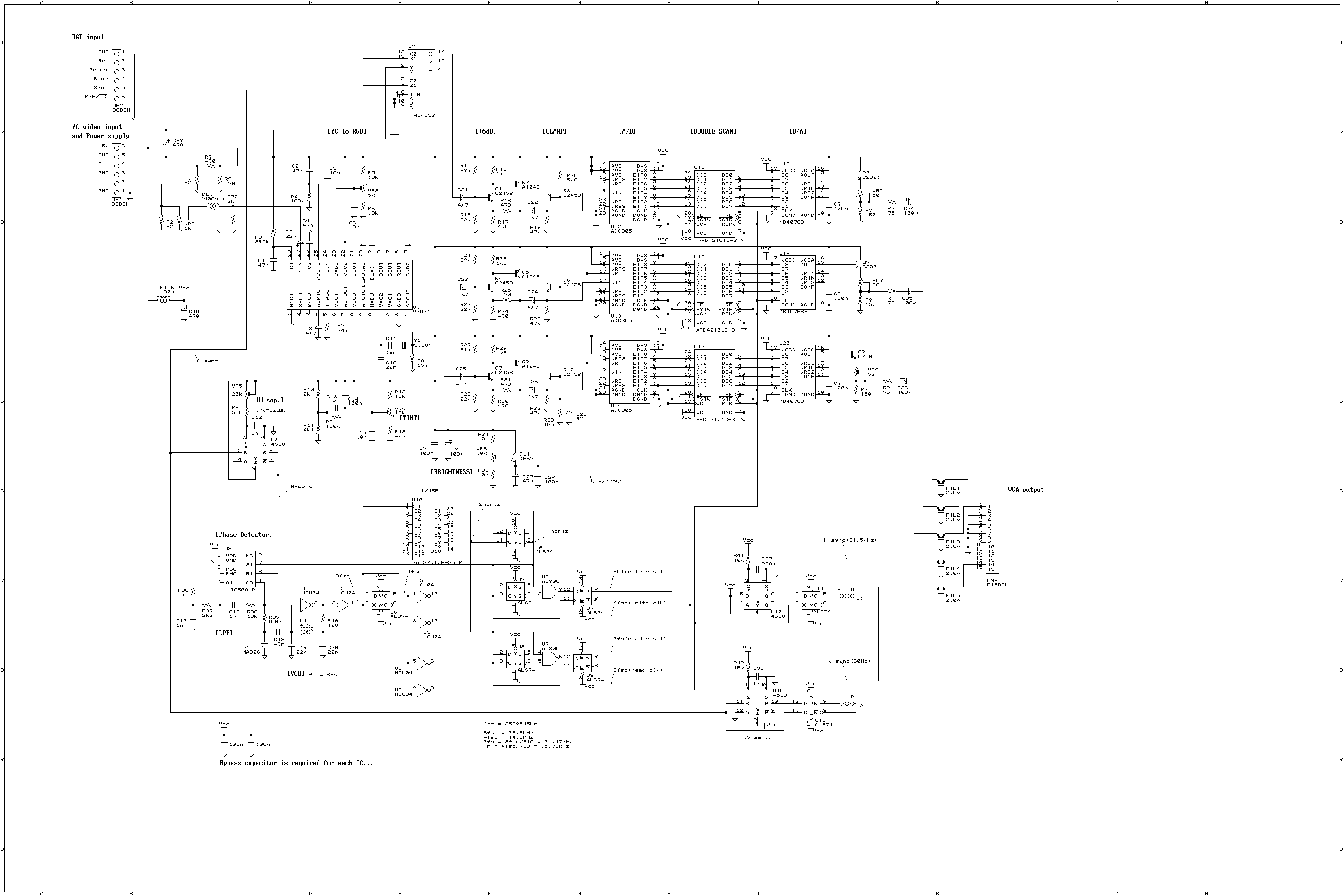

    Hehe to to ja poproszę dokładniej niekoniecznie na inne :) znalazłem scalak MB3514 fujitsu znalazłem jeszcze cxa1585q oraz cxa1621s niby jest to dekoder rgb-kompozyt działający 2 stronnie dobrze mowie ? lub mc1377 dekoder rgb na kompozyt ,znalazłem tez taki schemat moze jakis jego element sie nada
    TV/ Monitor - Podłączenie/przerobienie 11pin złącza RGB na kompozytowe
    oraz znalazlem to co bym potrzebowal zapewne ?? na ebay-u tylko cena powala
    http://www.ebay.ie/itm/Composite-RCA-S-Video-RGB-Component-Video-Converter-/250431809472
