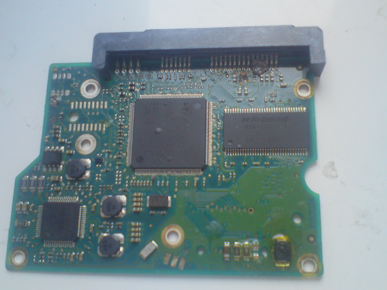

    Mam dwa takie dyski w jednym poszła elektorinka, drugi ma bad sectory.
    Oczywiście poszłem do sklepu elektronicznego celu wymiany ROM.
    Oczywiscię elektronik zrobił to profesionalnie i skasował 25zł.
    Jak się okazało dysk nie startuje ,stary dysk również.
    Po sprawdzeniu przez ze mnie płytki okazało się, że gośćiu przez przypadek wylutował mały element.
    Teraz pytanie co to za elemet i czy ważna jest strona wlutowania?
    Za chwilę dam zdjęcie.
    Skąd mamy wiedzieć co to za element i jaka jest jego polaryzacja.

    Scenic111
    Posty: 137
    Co to za element wylutowany z dysku ST3500418AS i jak go poprawnie wlutować?
    Element to ten po lewej czarny.
    Zdjęcie jest z tej drugiej plytki
    Przejścia na nim nie ma w dwóch kierunkach.
    Albo coś źle mierze.

  • #4 11468546
    adamadi33
    Posty: 10516
    Pomógł: 768
    Ocena: 251
    Rezystancje mierzyłeś?
  • #5 11468602
    Scenic111
    Posty: 137
    R wynosi 4.7 na zakresie 200k
    W obu kierunkach.

  • #10 11468831
    adamadi33
    Posty: 10516
    Pomógł: 768
    Ocena: 251
    Scenic111 napisał:
    Mam 2 płytki więc mam dawce.
    Tak wiec wymień.

  • #12 11469274
    Łukasz_W
    Posty: 5038
    Pomógł: 631
    Ocena: 646
    Ma być rezystor 4,7k i już. Rezystor nie posiada polaryzacji.

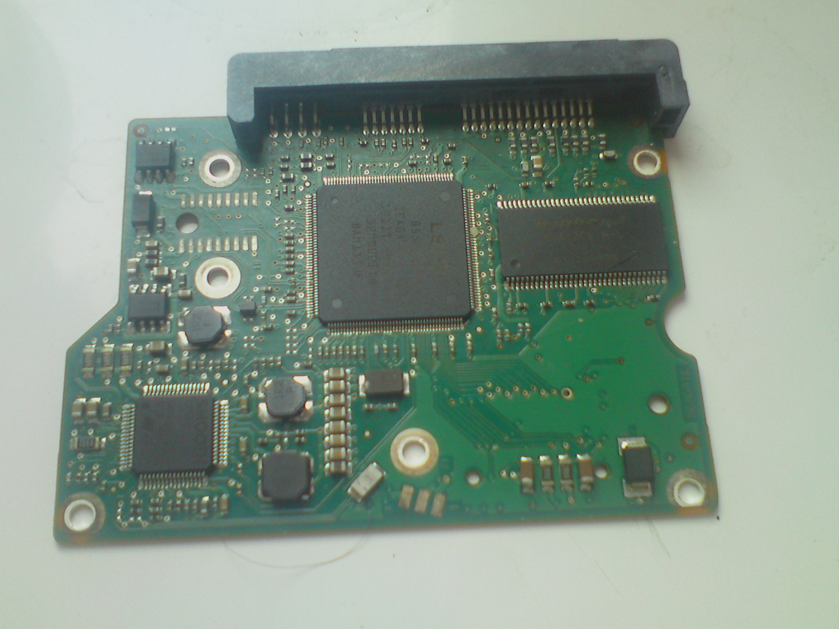

  • #17 11470588
    Scenic111
    Posty: 137
    W tym, że i tak muszę najpierw do niego przyjechać.
    A mam kawałek.
    Ten elektronik zajmuje się naprawa RTV.
    Co prawda drogo mnie skasował (za 5 minut roboty)
    Może dzisiaj zajade do niego.
    Dodam zdjęcia za chwilę.

    Łukasz_W
    Posty: 5038
    Pomógł: 631
    Ocena: 646
    Elektronika powinna działać po dolutowaniu brakującego elementu.

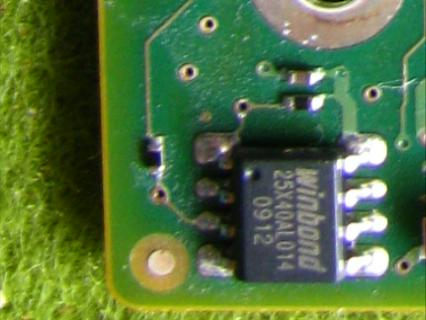

    Mam pytanie tak pozatym czy można zgrać pamięć eprom
    z takiej płytki bez wylutowania .
    Np. Terminalem
    Czy tylko Programator+wylutowanie
  • #20 11471860
    Łukasz_W
    Posty: 5038
    Pomógł: 631
    Ocena: 646
    Wylutowanie układu do zaprogramowania nie jest potrzebne, ale wymagany jest programator.

    Scenic111
    Posty: 137
    Możesz dać link do takiego programatora np. Allegro
    Widziałem różne ale wszystkie wymagały wylutowania.
    Rozumiem że podłącza się go pod wejście na płycie od hdd.

  • #24 11473496
    Łukasz_W
    Posty: 5038
    Pomógł: 631
    Ocena: 646
    Nie ma co, można pogratulować panom pasji do pracy.
    Co zaś sie tyczy programowania układu bez wylutowania to stosuje się np klips so8 (soic), a podpina się go bezpośrednio pod układ.

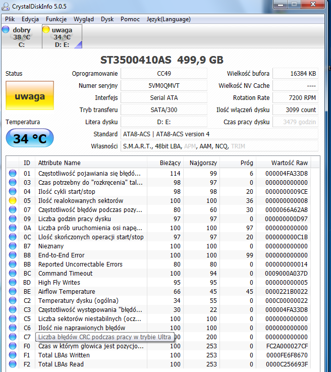

    Dysk dziala ale wykrywalny jest jako ST3500410AS
    Dlaczego?
    Daje smart
    Ma 8 relokowanych sektorow.Zrobic zerowanie i reamp?
  • #28 11482404
    Łukasz_W
    Posty: 5038
    Pomógł: 631
    Ocena: 646
    Jest inaczej wykrywany bo to elektronika z innego dysku.
    Z ST3500410AS a nie z tego dysku w temacie. Ogólnie model dysku jest bliźniaczy dlatego działa.
    Dysk posiada sektory relokowane, zgrać dane i na śmietnik.

    Scenic111
    Posty: 137
    Pudło.
    Są to dwie 418.
    Dysk sporo przelezał ale dane odzyskałem.
    Wstępne zgranie przebiegło ok.
    Zresztą pracowałem na tym dysku (od początku) i nic złego nie stwierdziłem.
    Byle żeby ten parametr się nie zwiększał.
    Zrobię zerowanie i reamp.
    Dysk mało przepracował.Co to za element wylutowany z dysku ST3500418AS i jak go poprawnie wlutować?
    Z tego dysku została przełożona elektronika.

    Łukasz_W
    Posty: 5038
    Pomógł: 631
    Ocena: 646
    Remap nic nie da, dysk ma bad sektory i będzie ich miał więcej. Kiedy padnie całkiem trudno powiedzieć.
    Widocznie inna nazwa wynika z różnych wersji PCB, z ciekawości jaką nazwę wyswietlają inne programy?
