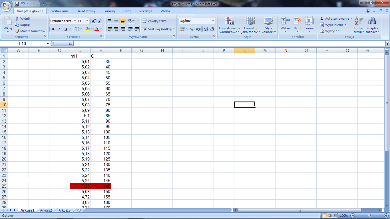

    Mam takie dane, i chcę, żeby na wykresie było, że dla x 35,40,45 i tak dalej przypisało mi dokładnie tą wartość 5,01,5,02.

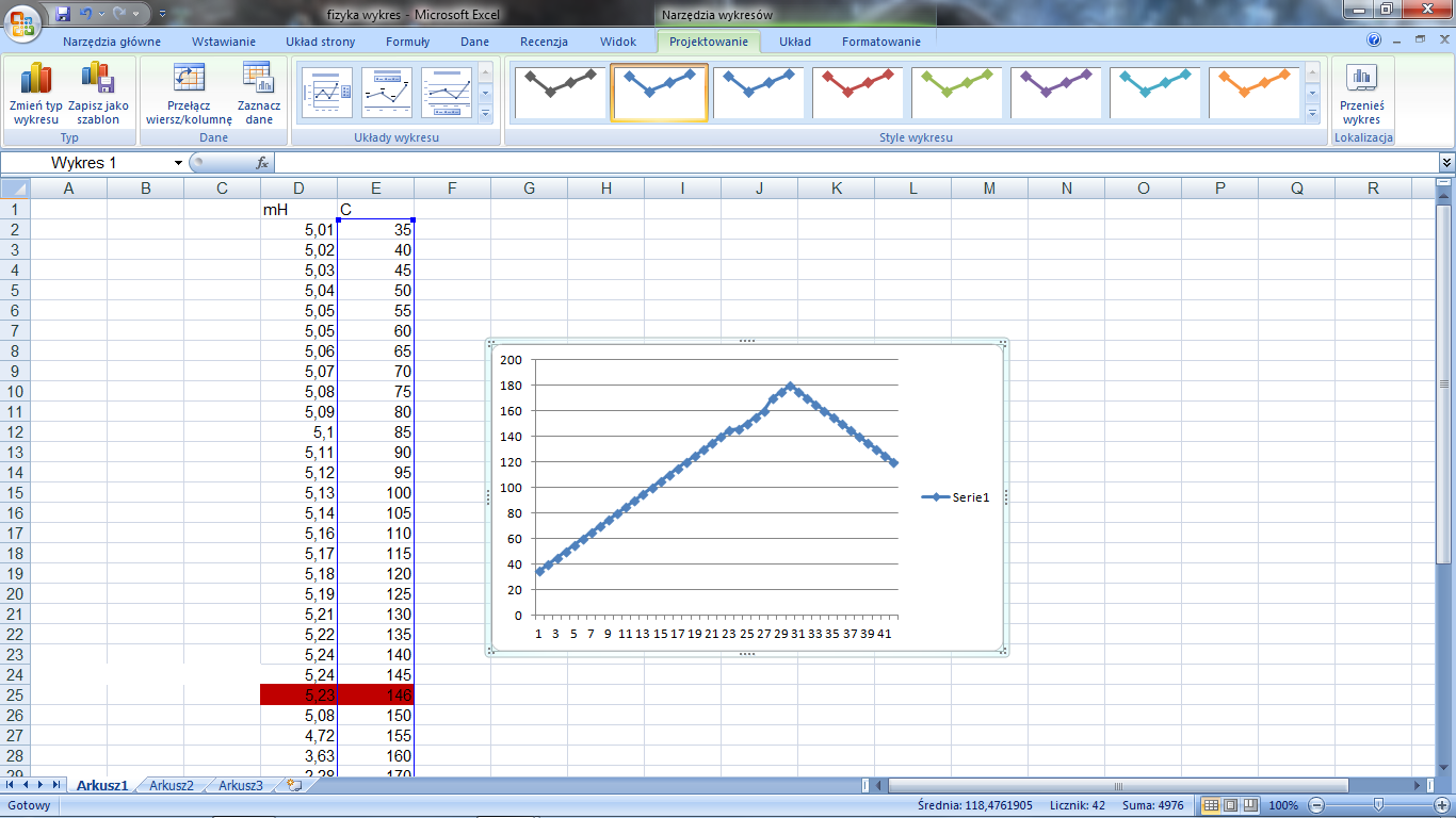

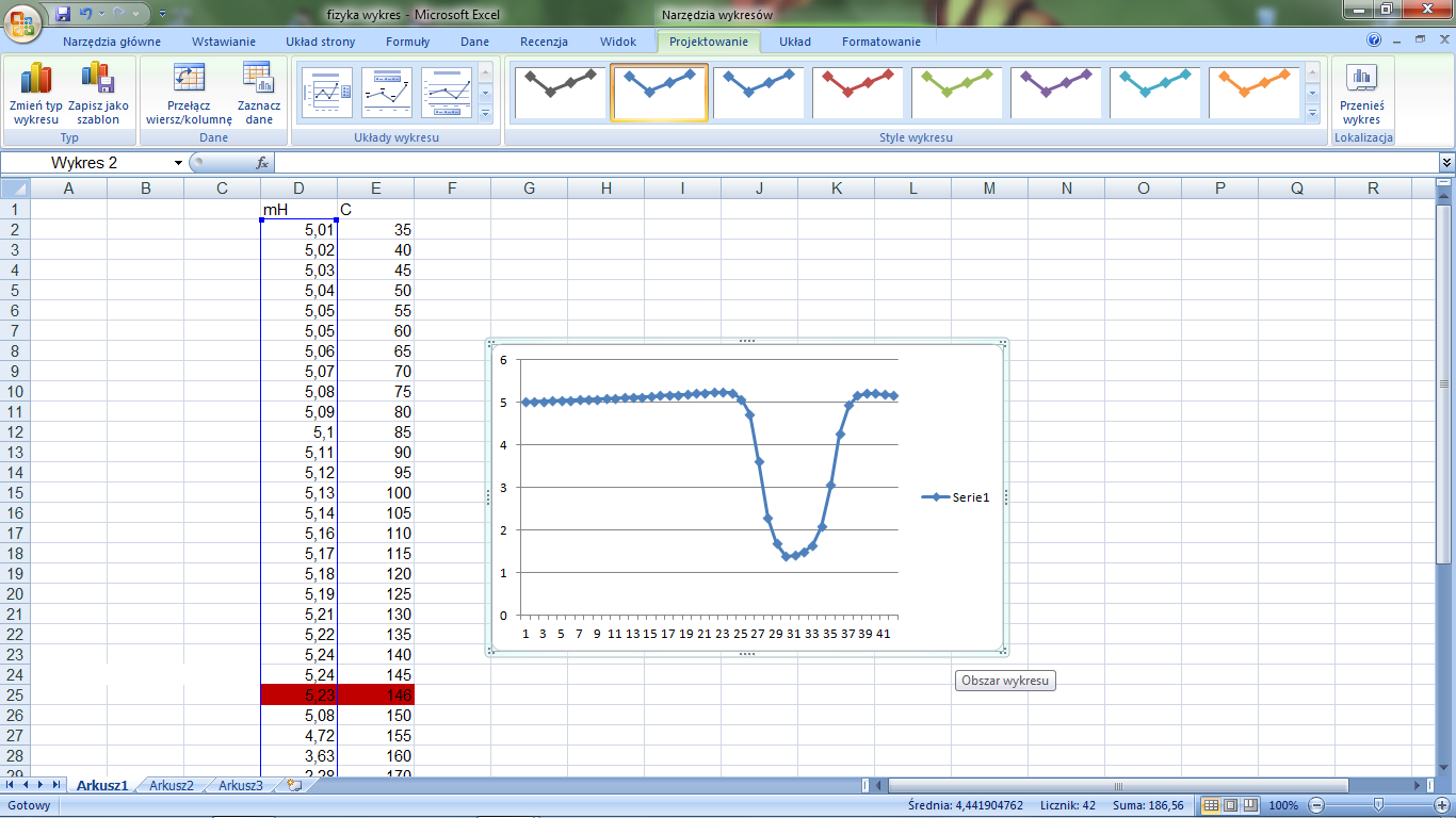

    Zaznaczam tylko tą kolumnę, niestety to nie jest ten wykres jaki chcę.
    Excel 2007: Jak poprawnie narysować wykres z danymi dla osi X i Y?
    Tutaj już bliżej, ponieważ tak ten wykres wyglądać powinien, jednakże jednostki na X się nie zgadzają.

    Musisz przejść do edycji wykresu i edytować serie dla X zaznaczasz kolumnę z odpowiednimi danymi i tak samo dla osi Y, wtedy wykres powinien wyglądać jak należy.

    Wybrałeś nie ten typ wykresu i druga rzecz:
    lepiej inaczej ułożyć dane wtedy jest to logiczniejsze (i dla excela i dla "człowieka")
    Na marginesie dodam że nie rozumiem twojego kombinowania z jedną kolumną danych.

    Na Boga, nic mi nie wychodziło właśnie przez wykorzystywanie złego typu wykresu. Z całego serca dziękuję za pomoc, a wątek jest już chyba zakończony.
