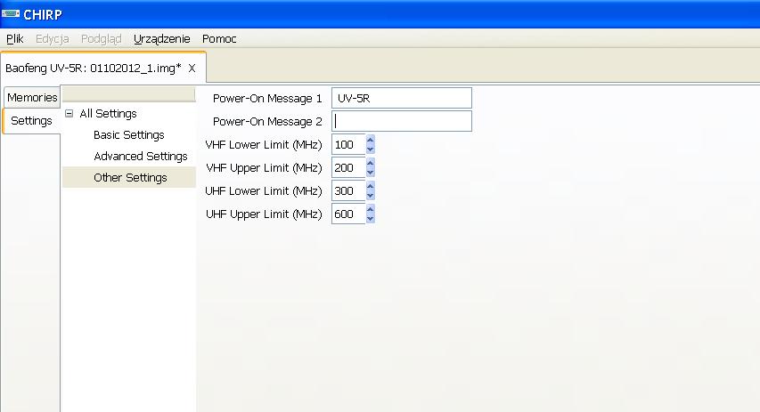

    Zauważyłem w Internecie następujący link, który prowadzi do bloga: http://www.brickolore.com/2012/05/baofeng-uv-5r-extreme-receive.html
    Jest w nim opisane, jak zmodyfikować Baofeng UV-5R do odbierania o wiele szerszego pasma. Czy to jest ryzykowne i jest to prawie pewne, że uwalę sobie radiotelefon? Może ktoś próbował i mu to działa?

    Zmieniając parametry w oprogramowaniu, nic nie uszkodzisz.
    Możesz sobie ustawić granice pasm, jak Ci się podoba, ale będzie to bajer, którym się możesz pochwalić kolegom, a nie realna praca nadajnika i odbiornika. Po odjechaniu od pasm zapisanych fabrycznie radio jest głuche jak pień. Skanera z niego nie zrobisz. :)
    W załączniku program, w którym możesz ustawić sobie dowolne granice pasm. Program jest dostępny w Internecie za darmo.
    Baofeng UV-5R - Przeprogramowanie go na pasmo 10-999 MHz
    Uwaga! Ze względu na to, że plik ściąga wiele osób, postanowiłem go uaktualniać.
    W załączniku wersja z dnia 14 października 2020.

    Czyli pasma lotniczego sobie nie posłucham, nawet jak odblokuję tym programem to pasmo? :cry:
    Nawet ACARS? - tylko 6 MHz w dół...

    Nie posłuchasz. Nie ta modulacja.
