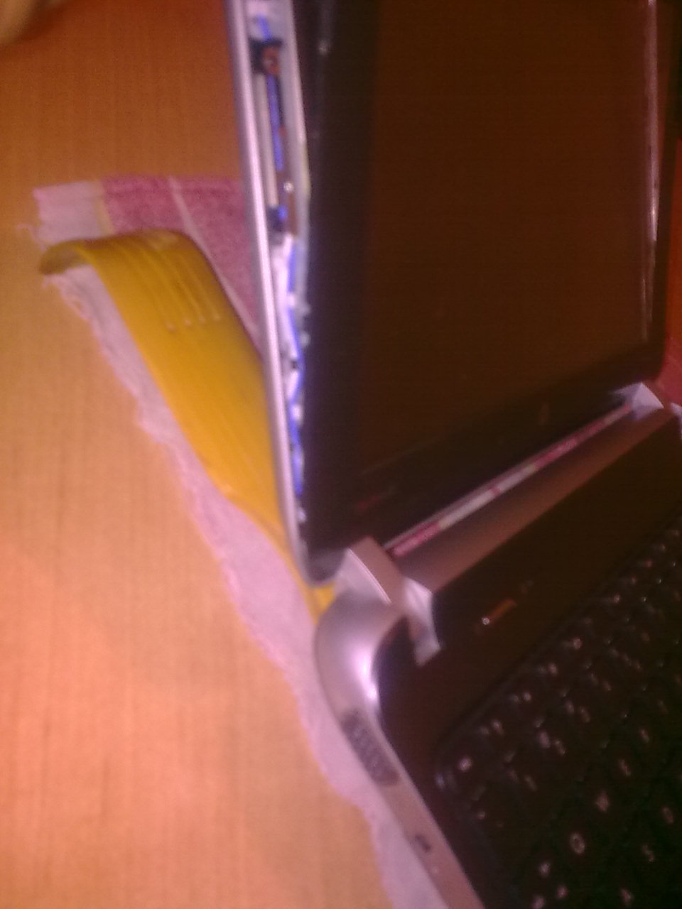

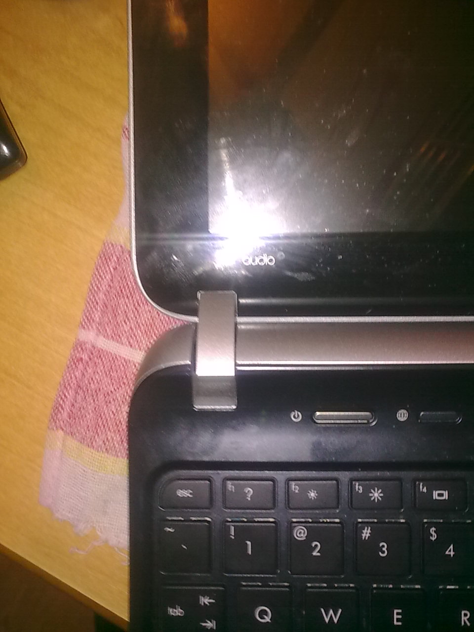

    Jak w temacie sprawa dotyczy wymiany matrycy w tym modelu.
    Nie wiem, w jaki sposób zdjąć osłony zawiasów...
    Częściowo "odstrzeliłem" zatrzaski z przedniej osłony matrycy. Pozostała dolna część, którą blokują osłony zawiasów. Nie mam pojęcia, jak się do nich dobrać...
    HP Mini 210-4160ew - Jak zdjąć osłony zawiasów przy wymianie matrycy?
    Liczę, że na Forum ktoś przerabiał ten problem...
    Pozdrawiam, Piotrek.

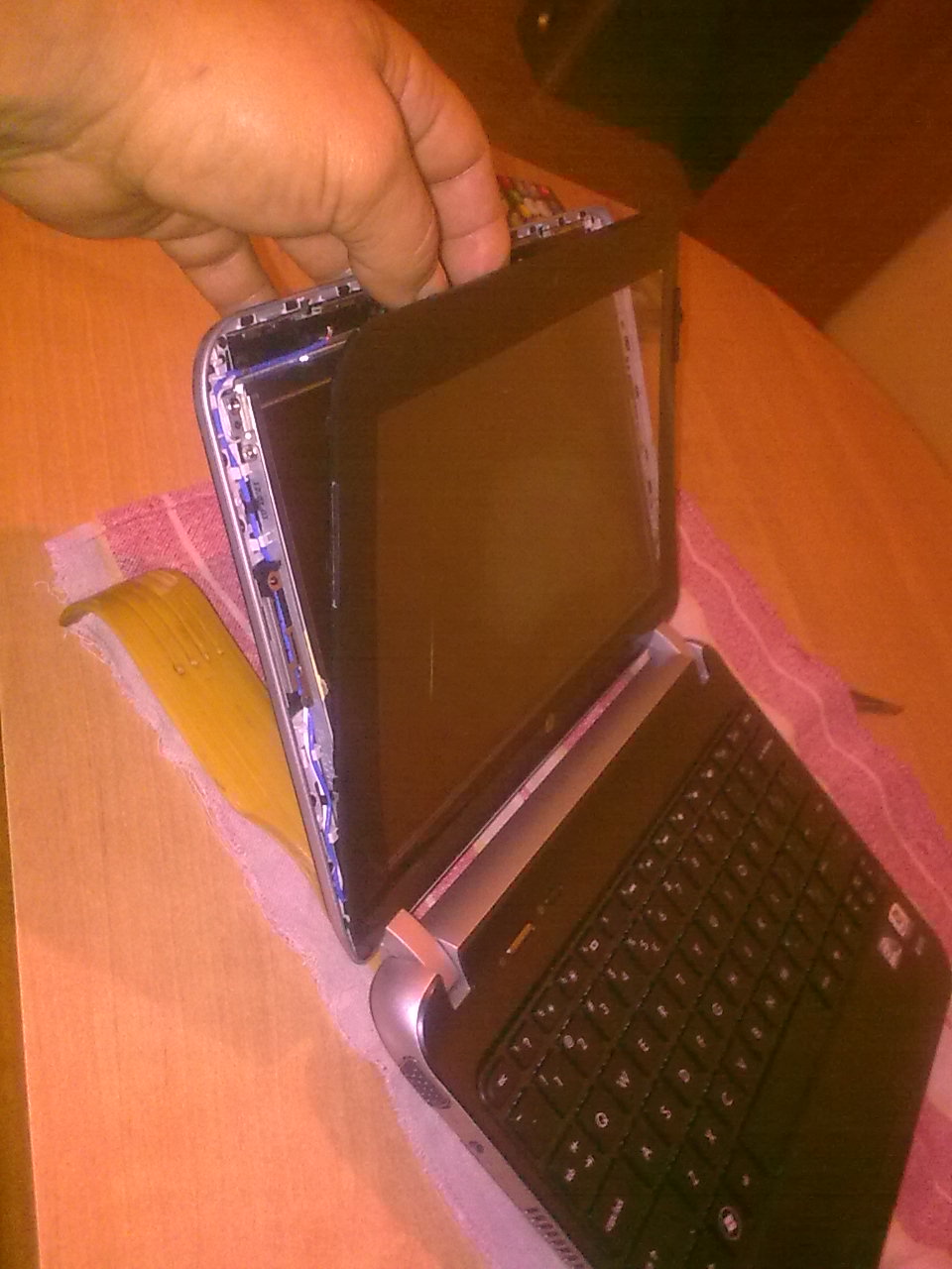

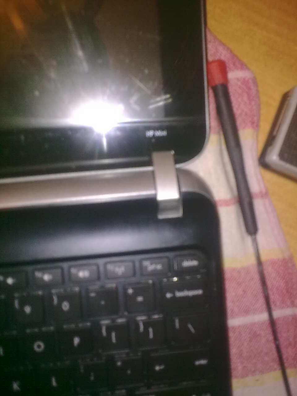

    Na kolejnych fotkach stan obecny.
    Obudowa prawie zdjęta, tylko kwestia zawiasów...
    Dotarłem do manuala dla tego modelu HP Mini 210-4100 series:
    http://bizsupport2.austin.hp.com/bc/docs/support/SupportManual/c03163704/c03163704.pdf
    Spróbuję rozpiąć obudowy zawiasów...
    Sprawa wyjaśniona - cały panel przedniej obudowy matrycy jest na zatrzaskach.
    Nie ma potrzeby rozkręcania korpusu, zawiasów, itd.
