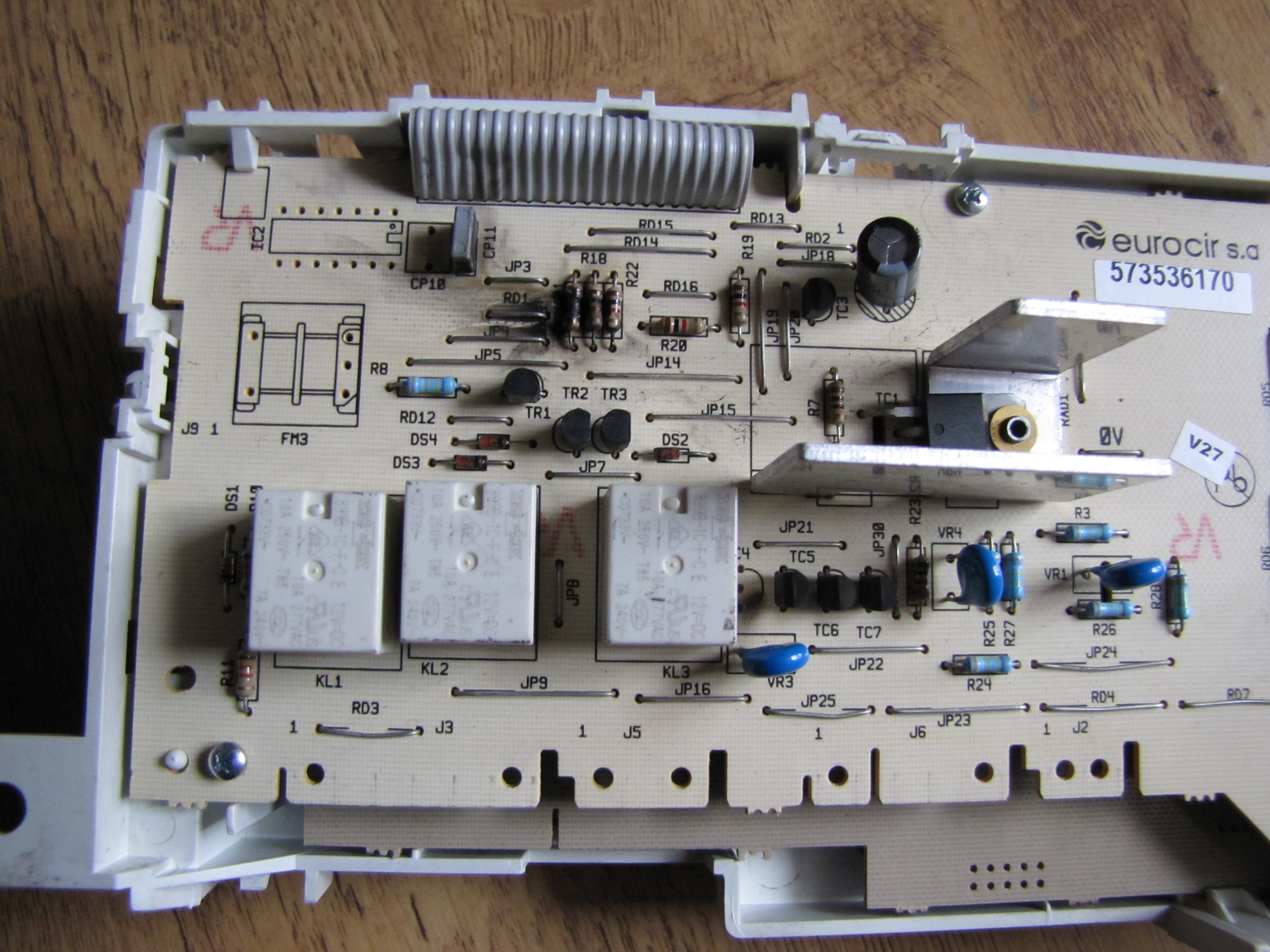

    Mam problem z ( MASTERCOOK PTDE-134 ECO ) pralka z wsadem od góry.
    Na module wypaliło mi parę elementów. Szukałem w necie schematu - jest tysiące- ale do mojego modelu nie znalazłem.
    Proszę o poradę gdzie go znajdę ?
    pozdrawiam
    zenek71

    Chyba nigdzie. Zamieść zdjęcia.

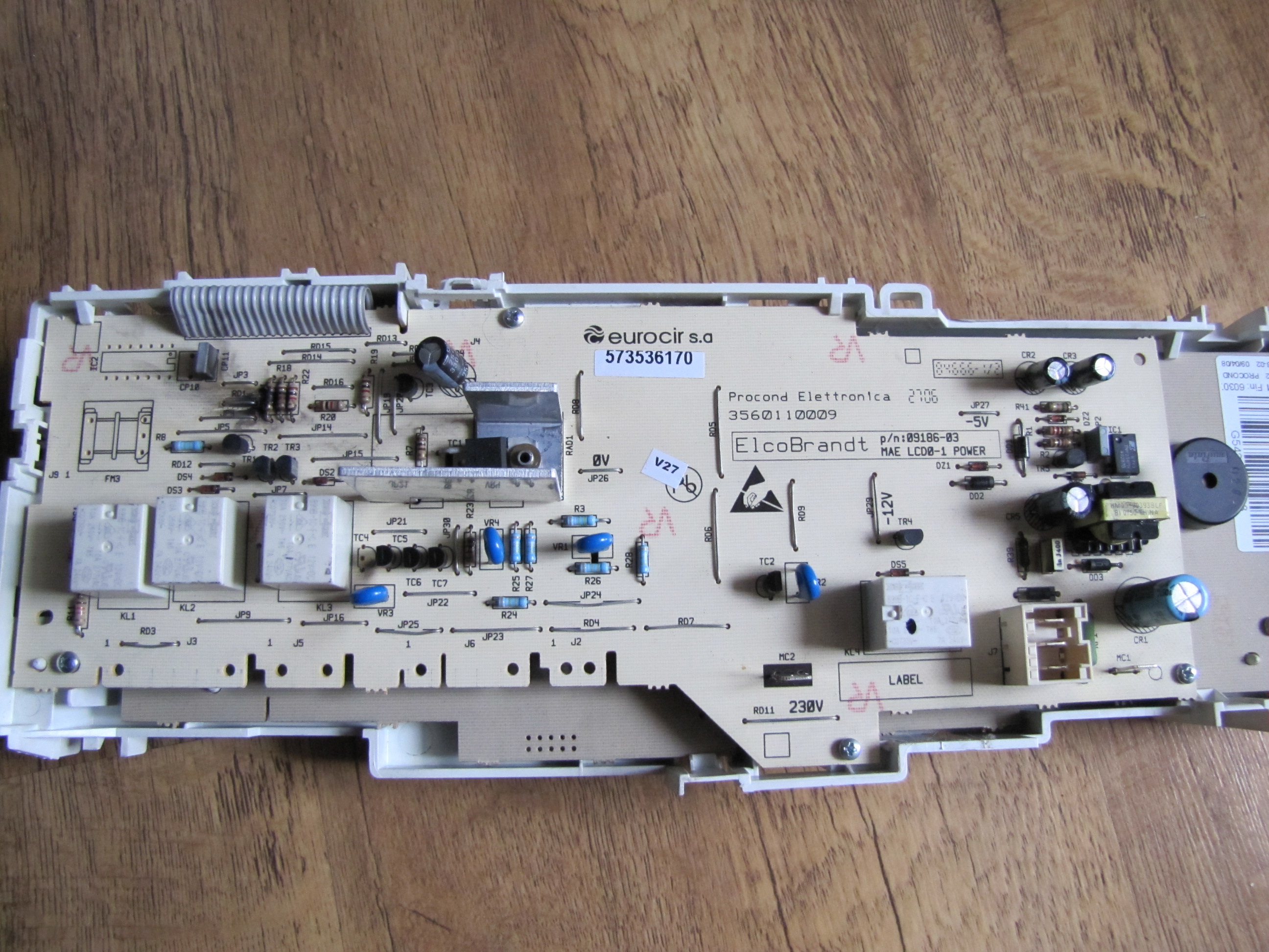

    zenek71
    Posty: 2
    dołączam foto. schemat MASTERCOOK PTDE-134 EC - wypalone elementy w module -potrzebny schemat schemat MASTERCOOK PTDE-134 EC - wypalone elementy w module -potrzebny schemat
    pozdrawiam

    R od 18 do 22 ma wartość 1kΩ . Do spr. TR1 TR2 i TR3 . W sumie czarno widzę przyszłość tego modułu. Zalany był panel :?
