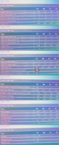

    Czujnik testowany (poszczególne diody, fototranzystor, przesłona) reagują na on/off, na wyjściu czujnika stan zmienia się w zakresie 1-1023 w zależności od natężenia oświetlenia, czyli teoretycznie sprawny. Poszczególne wartości w odpowiednich stanach pracy są "trochę" zawyżone, martwi mnie tylko jeden (Vref) który wynosi 1023 (domyślnie 800). Czyżby problem z napięciem odniesienia? (092-651 też mówi coś o napięciach, ale czy odniesienia?) Zasilanie czujnika jest równiutkie +5V. Kable sprawdzone omomierzem.
    Przy każdej kalibracji licznik błędu przyrasta o 1, a po przekroczeniu ustalonych progów komunikat o błędzie. Również w sekcji PROCON On Print wartości są mocno zawyżone i tylko jedno NG (Fail) przy ADC Sensor Fail - co wskazywało by na ubity czujnik.

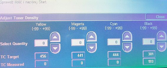

    dziękuję kolegom za porady i podpowiedź. Zastanawiałem się nad wywoływaczkami, "na oko" wyglądają jeszcze nieźle, "włos" się jeszcze jeży równomiernie. Rozprowadzanie tonera też jest całkiem całkiem. Po ilu kopiach mniej więcej powinno się wymieniać nośnik? Czy on traci swoje własności magnetyczne z czasem? Czy ok. 270zł/szt. to dobra cena za nośnik? Czy mówiąc o regulacji ma pan na myśli mechaniczne ustawienie szczeliny dozującej, czy raczej programowe kalibracje? Ja widziałbym to tak, oczyszczenie ze starego nośnika, zasypanie nowego, ew. regulacja szczeliny, poinformowanie maszyny o nowych nośnikach i kalibracja gęstości tonera (z Max Setup). Martwi mnie tylko jedno dziś jak kliknąłem Procon ON to zmierzone wartości wynoszą 0 :cry:, poza czarnym H i M.
    Xerox WC 7132 - błąd 092-310 i 092-651, ADC Sensor i Shutter Clean, diagnoza? Xerox WC 7132 - błąd 092-310 i 092-651, ADC Sensor i Shutter Clean, diagnoza? Xerox WC 7132 - błąd 092-310 i 092-651, ADC Sensor i Shutter Clean, diagnoza?
    ADC Sensor Fail jest NG tak jak było cały czas.
    Czyli mam rozumieć że te czujniki raczej nie padają i problem leży w dozowaniu tonera. Wcześniej pisałem, że czasem wychodzą białe plamy na wydruku (wszystkie barwy, wygląda to jakby papier był bardzo śliski i toner nie chciał się do niego przykleić), co wskazywałoby właśnie na wywoływaczki, ale to się dzieje bardzo rzadko, może 1 na kilkaset wydruków. Ogólnie drukuje dobrze, doraźnie podwyższyłem licznik błędu i jakoś drukuje.
