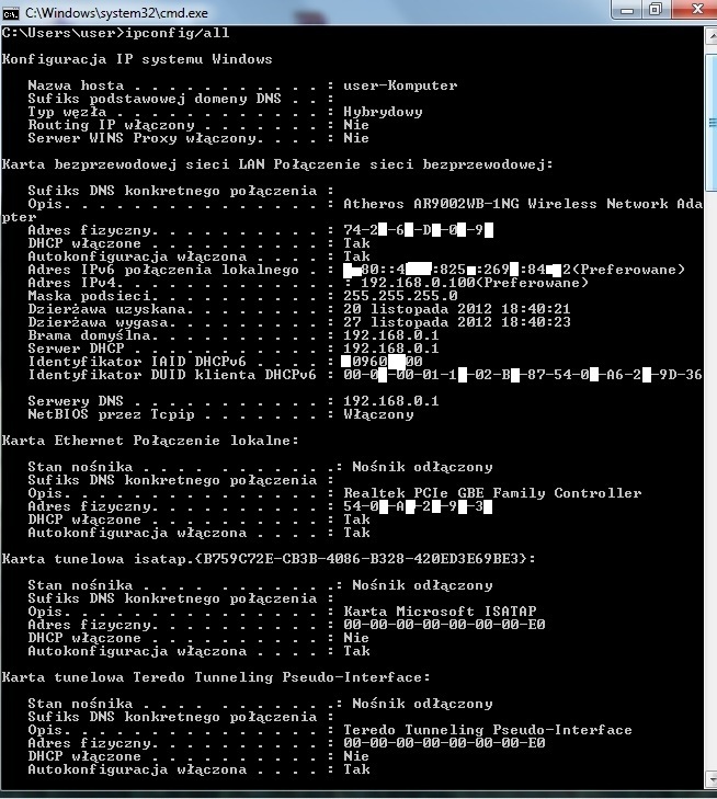

    Router D-LinkDIR-300 podpiety do lokalnego dostawcy internetu (nazwijmy to sieć po kablach- nie radiówka).
    Niedawno coś się podziało z nim i musiałem od nowa go konfigurować ( czyli ip, bramy, klonowanie adresu MAC karty sieciowej lapka - blokada dostepu do sieci po MAC-u itp.). Wszystko zrobiłem chyba OK bo przez kabel wszystko działa.
    Ale kłopoty zaczynają się podczas korzystania z WI-FI.
    Otóż uruchamiam lapka, router i korzystam z internetu (WI-Fi) średnio 2 godziny, po tym czasie wyskakuje komunikat na ikonce sieci bezprzewodowej (WIN 7 żółty trójkąt - zasieg sieci z routera jest znakomity), że jest brak dostępu do internetu. I taki stan jak nic nie robię może trwać w nieskończoność.
    Aby mieć znowu dostęp do internetu po prostu odpinam kabel LAN od routera podpinam na minute do lapka (internet po kablu jest) i znow wpinam do routera i przez kolejne 2 godziny mam dostęp po WI-FI. Jak uruchamiam drugiego laptopa w chwili gdy internet zanika (zasieg routera jest znakomity) to na nim też nie ma dostępu.
    Gdzie szukać przyczyny takiego stanu?
    W routerze, a może dostawca coś blokuje?

    Co masz w ipconfig /all kiedy masz problem z dostępem do internetu?
    takie coś mam, dodam tylko iż obie karty są włączone ale połączenie z routerem jest poprzez WI-FI ( łączność z routerem jest ale brak z internetem)

    Ocena: 2677
    Dopisz do karty sieciowej DNS-y (8.8.8.8 i 8.8.4.4) sprawdź po jakimś czasie jakie są efekty.
