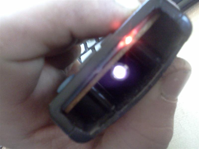

Wziałem pilot oryginał od wiwy HD-50
następnie zdjąłem plastikową szybkę osłaniającą diodę IR
Okazało się, że światło jest o wiele lepiej widoczne bez tej osłony (mżna zobaczyć używając aparatu cyfrowego np. w telefonie)
Znalazłem nienasłonecznione miejsce w pokoju i skierowałem piloty na siebie ustawiając w odległości ok. 10 cm od siebie.
W SilverCrest wybrałem przycisk VCR > następnie 3 sek. przycisk S > kursorem w dół do opcji LEARN > SET > LEARN KEY > dalej już wiadomo.
Naciskamy przycisk na SilverCrest (użyję dla przykładu VOL +) odpowiadający funkcji pilota WIWY HD-50 (VOL +)
wyskoczy napis na pilocie CilverCrest LEARNING i w tym czasie naciskamy przycisk (VOL +) na pilocie WIWY HD-50.
Z racji tego, że z pilota wiwy zdjąłem szybkę, pilot SC odczytuje bezproblemowo kod wiwy.
Pilot SilverCrest, który opisuję to:
Wszystkie funkcje zostały zaprogramowane identycznie jak w pilocie WIWY - chociaż dydtrybutor twierdził, że jest to niemożliwe.
