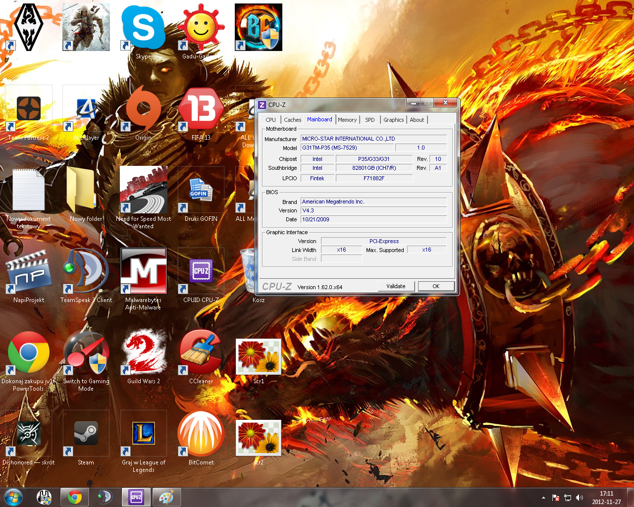

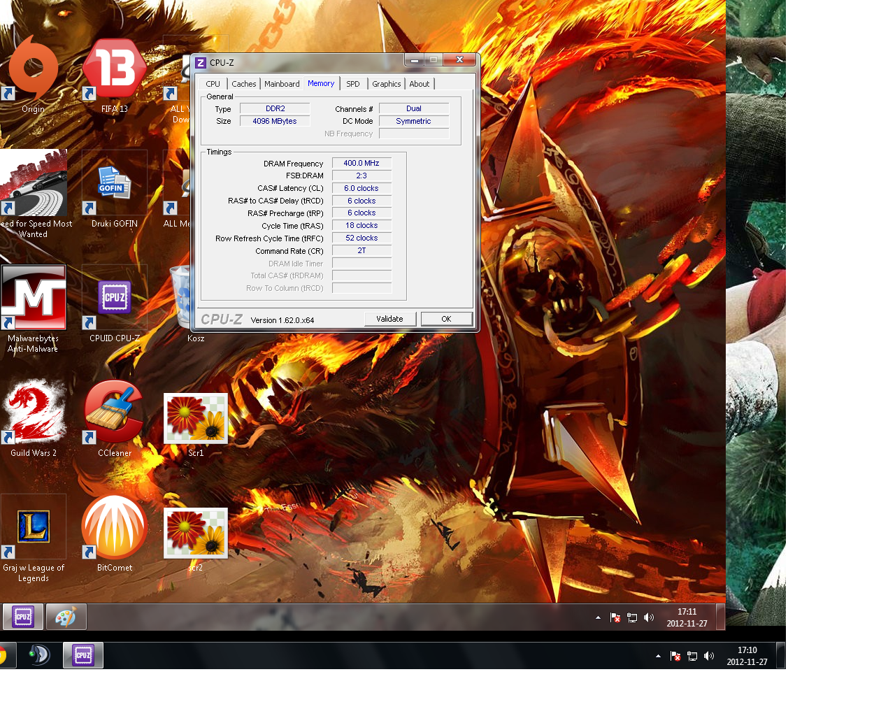

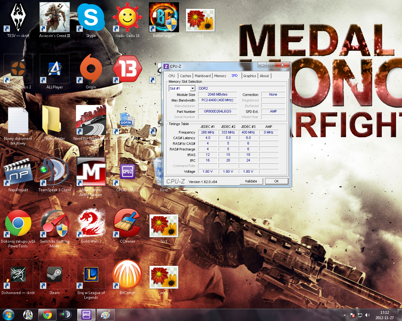

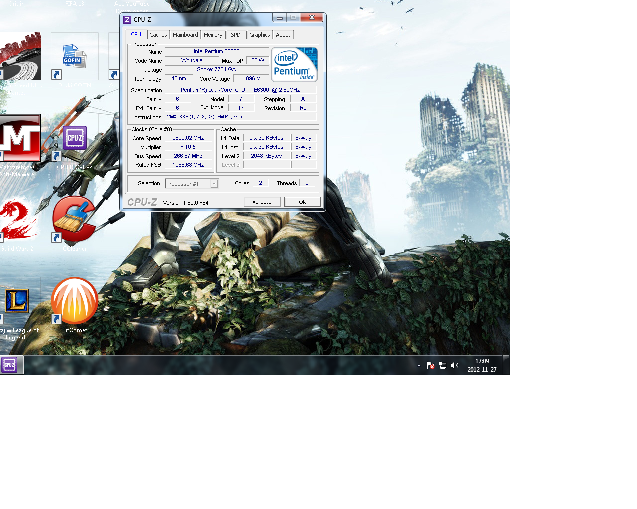

    Podaj markę i model zasilacza- odczytasz z naklejki na jego obudowie.
    Dane dotyczące płyty gł. procesora i pamięci odczytasz z programu CPU-Z.
    Wstaw skreeny zakładek: CPU, Mainboard, Memory, SPD.

    Oto screeny z CPU-Z:
    Modernizacja komputera opartego o Pentium Dual Core E6300 Modernizacja komputera opartego o Pentium Dual Core E6300 Modernizacja komputera opartego o Pentium Dual Core E6300 Modernizacja komputera opartego o Pentium Dual Core E6300

    Płyta obsługuje procesory Core 2 Quad z TDP do 95W. Można byłoby sie pokusić o wstawienie Q6600 w rewizji G0 ale on bez podkręcenia jest słabiutki. Na tej płycie podkręcanie będzie raczej niemożliwe bo ma skromniutką sekcję zasilania i jest to płyta biurowa.

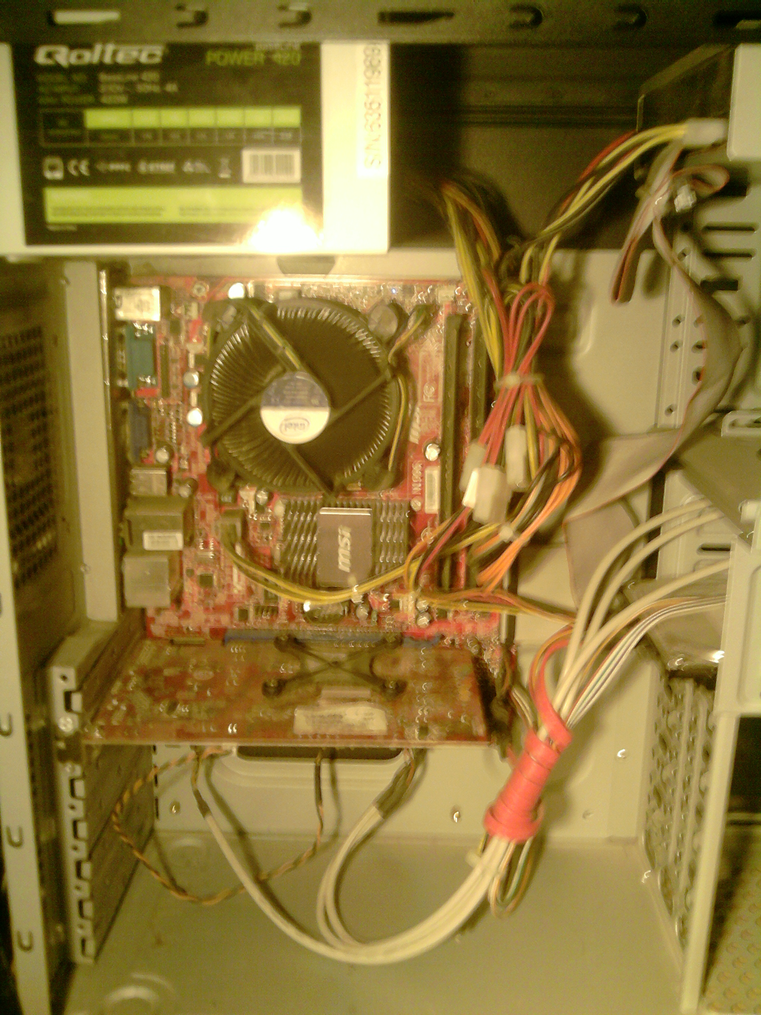

    Nie wiem, czy się przyda, ale to jest zdjęcie tego kompa... ;/
  • #7 11581335
    wariato
    Posty: 35419
    Pomógł: 1213
    Ocena: 840
    Trochę zakurzony w środku. Ale na chłodzeniu CPU nie widać zbytnio dużo kurzu. Sprawdzałeś czy każdy z kołeczków radiatora trzyma dobrze ? Wyłącz PC i poruszaj chłodzeniem jak się rusza to jest nie zapięte i nie ma odpowiedniego styku z procesorem. Pasta termo przewodząca kiedy była wymieniana ?

    Pamięci RAM masz 4GB i tyle Ci wystarczy.

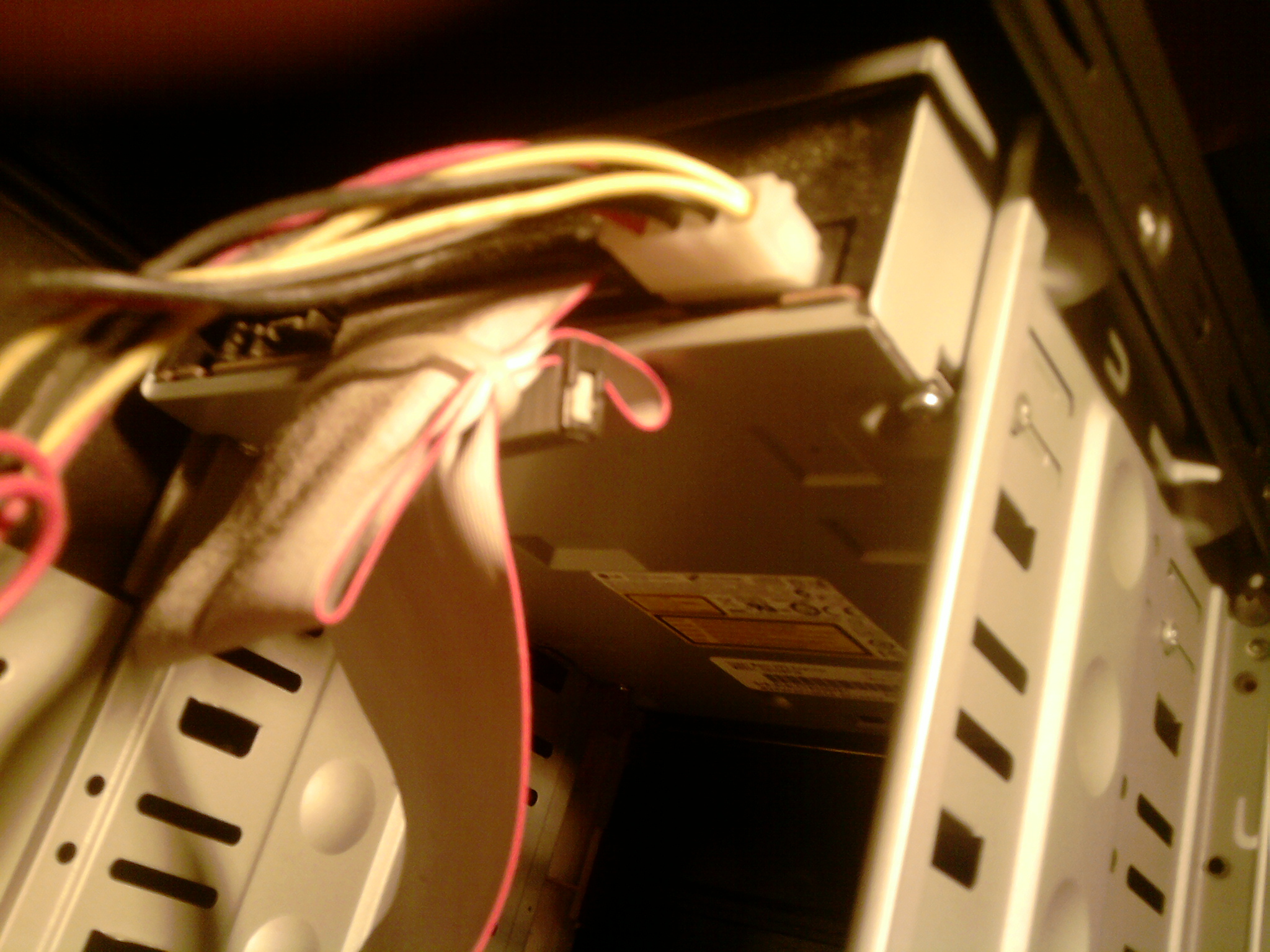

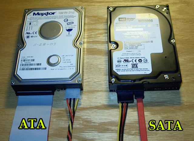

    A dysk i nagrywarka mogą zostać chyba. Nie wiem, jak sprawdzić te całe modele, itp.
    Różnice między tymi złączami masz na poniższym obrazku.

    Nagrywarkę masz starego typu, czyli z iterfeisem ATA (zwanym też PATA).
    Przy zakupie płyty bez złącza IDE, konieczna zmiana nagrywarki na SATA.

    Będzie działać, ale nie z tym procesorem, który jest na s. 1155, a ty masz płytę z s.775.
    Poniżej masz listę obsługiwanych procesorów przez tę płytę.
    http://www.msi.com/product/mb/G31TM-P35.html#/?div=CPUSupport
    Jeśli chcesz zmienić procesor to na któryś E8xxx.

    proca podkrecilem do 3.15 ghz a czy ten zasilacz wyrobi na tamtą karte graficzna?
