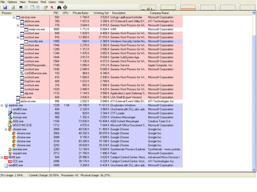

    Logi z AdwCleaner :
    Screeny z Process Explorer:
    Oraz z CrystalDiscInfo:

  • #6 11582809
    Kolobos
    Spec od komputerów
    Posty: 85182
    Pomógł: 17174
    Ocena: 10460
    Dysk jak widac moze byc uszkodzony. Przeskanuj go przy pomocy mhdd z plyty, po zakonczeniu daj zdjecie ekranu + nowy screen z CrystalDiskInfo albo smart z mhdd pod F8.
