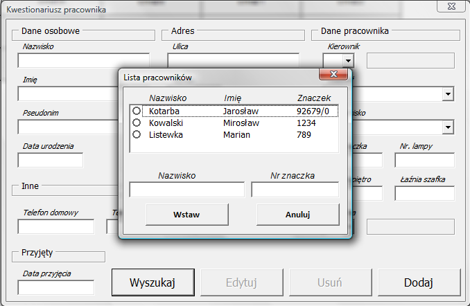

    Jak zrobić żeby listę pokazaną na screenie przefiltrować? Docelowo na dzień dzisiejszy mam w ewidencji ponad pięciuset pracowników. Zdarzy się że będę potrzebował wyszukać któregoś pracownika aby go edytować lub usunąć, jak przy pomocy dolnych okien TextBox mogę przefiltrować listę pracowników na podstawie nazwiska lub numeru, bez konieczności przewijania całej listy?

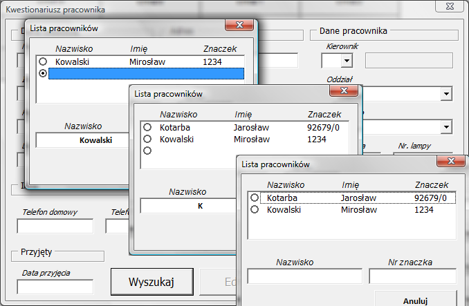

    Ale jednak mam drobne pytanko, dlaczego po przefiltrowaniu listy do konkretnego np. nazwiska na liście pojawia się jedno puste pole jak widać na screenie? Przed filtrowaniem tego pola nie ma, pojawia się przy wprowadzeniu już pierwszej litery w polu 'Nazwisko' lub cyfry w polu 'Znaczek'

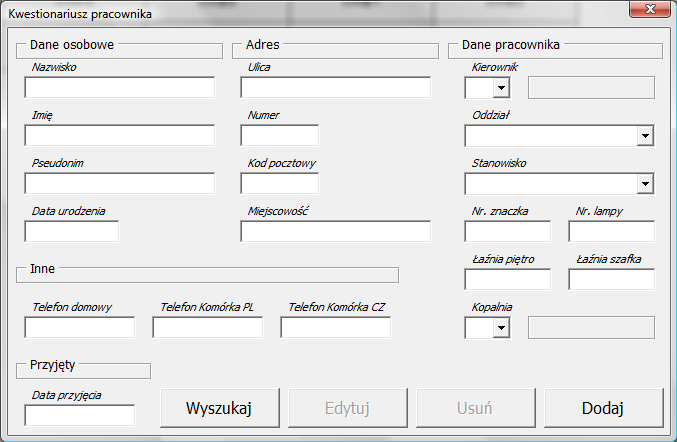

    Proszę pomóżcie mi jak z powrotem załadować danego pracownika do okna 'Kwestionariusza', albo prościej jak zrobić możliwość prze edytowania pracownika lub jego usunięcie
    A to jest okno 'Kwestionariusza' :

    Puste pole pojawia się, gdyż poepłniłem błąd. Przy linii ReDim strNowaLista odejmij 1 od intPozycja
    Kod: text
    Zaloguj się, aby zobaczyć kod

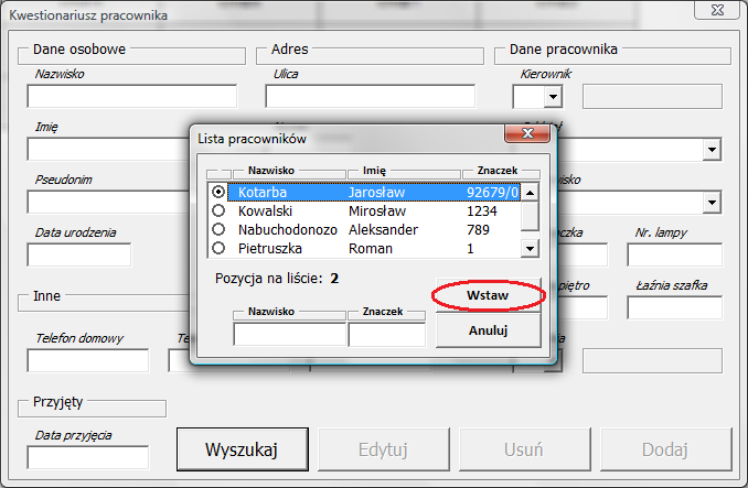

    Dzięki, pusta pozycja już się nie pojawia. Jeśli chodzi o modyfikacje to chcę aby powiedzmy na to dane do edycji przenieść do (tak zaplanowałem) wiersza'AA3-AV3' arkusza '4' ale nie wiem jak to zrobić. Pewnie rozwiązanie jest banalne ale nic mi nie wychodzi. Na poniższym screenie widać że dodałem przycisk 'Wstaw' i po kliknięciu na niego żeby zaznaczona pozycja przeniosła się do wiersza 'AA3-AV3' lub po bezpośrednim kliknięciu na danego pracownika bez przycisku 'Wstaw'

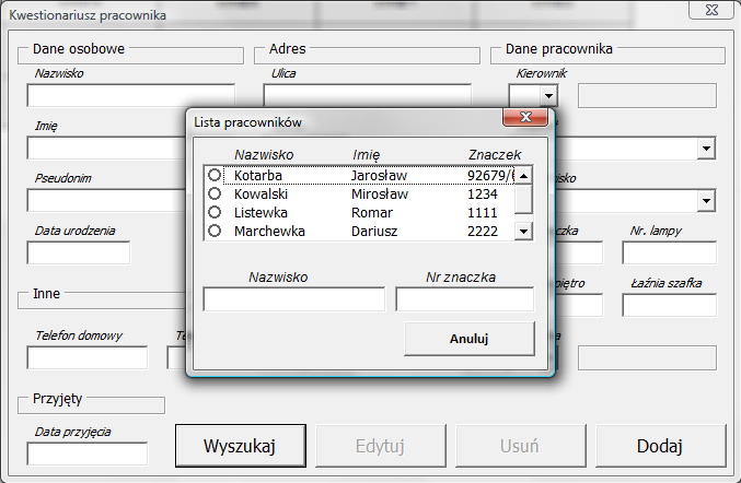

    Mam problem z zastosowaniem poniższego kodu. W UserForm przyciskiem chcę aby zostało wykonane zadanie z poniższego kodu który jest umieszczony w 'Modules', niestety po kliknięciu na przycisk w UserForm nic się nie dzieje. Jeśli ten sam kod wstawię do przycisku który umieszczę bezpośrednio w arkuszu to jest wszystko ok, kod wykonuje zadanie.
    Kod: text
    Jak zrobić żeby to samo zadanie zostało wykonane z przycisku pokazanym na poniższym screenie?

    Kod: text
    Excel nie wie gdzie jest Wstaw2.
    Trzeba to poprzedzić nazwą modułu, w którym jest Wstaw2,
    np. Call Module1.Wstaw2
    (pod warunkiem, że Wstaw2 tam właśnie jest, a nie w Module5 czy innym).
