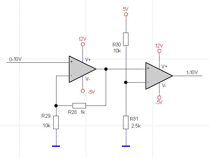

    przeszukałem forum i pozostałe czeluścia internetu i nie znalazłem praktycznego schematu to konwersji napięcia analogowego z zakresu od 0-10V na napięcia 1-10V.
    Konwersja powinna odbywać się liniowo w możliwie całym zakresie.
    Jak można to najprościej wykonać, przy pomocy np wzmacniaczy operacyjnych.
    Układ potrzebny do dostosowania napięć do układu sterującego oświetleniem z wejściem DIMM.
    Z góry dziękuje za sugestie i wszelką pomoc.

    Wydaj mi się że taki dzielnik wymagał by zbyt precyzyjnych rezystorów, a może coś mi się źle policzyło...?
    Ale po przespaniu problemu wymyśliłem coś takiego.
    Jak zrealizować liniową konwersję napięcia 0-10V na 1-10V?
    Najpierw zwiększam napięcie do 11V a później odejmuje 1V ( zasadzie odwrotnie jak twój, bo najpierw zwiększam, a później odejmuje). Będzie to działać?

    Co najwyżej jako komparator o zakresie -5 do 12V
    No tak, drugi wzmacniacz będzie komparatorem...
    A czy kolega fuutro nie pomylił wzmacniacza różnicowego z sumującym...bo liczę na różnicowym i mi coś nie wychodzi...bo tak dzielnik np 10k i 90k (np 75k+15k) i dalje różnicowy ale jakie wartości elementów.
    Czy można prosić o pomoc "wzrokową w postaci rozrysowania tegoż układu z dzielnikiem i wartościami elementów?

    Np. tak to można zrobić:
    Wyjście wtedy mieści się od -1 do -10V, potem ew. można sobie odwrócić to napięcie jeszcze raz.
    EDIT: na różnicowym też by to można było zrobić, tylko wtedy chyba prościej byłoby odjąć -1V w torze "odejmującym" aniżeli dodawać +1V. Za to w torze dodawania najlepiej byłoby wtedy dać sygnał 0-9V. Generalnie można to zrobić w różny sposób, kwestia jak nam wygodnie i jakie mamy napięcia dostępne.

    No tak jak myślałem... Ten schemat jest schematem z sumatorem. To to po odwróceniu faktycznie zadziała. Na różnicowy to sobie jeszcze pokombinuje a na koniec dam schematy do potwierdzenia. Póki co dziękuje za wskazówki.
