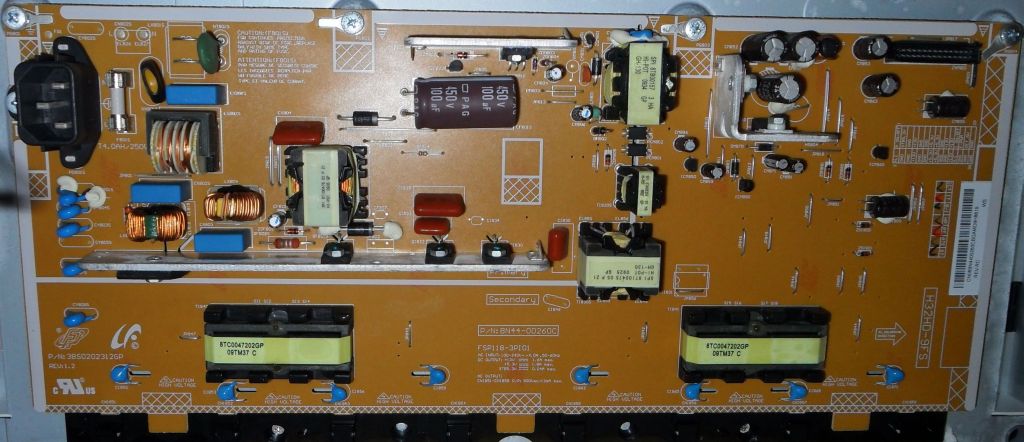

    Odbiornik jak w temacie na BN44-00260C pierwotnie wyłącza się , naprawa wydawałaby sie standardowa zimne luty na STRW6252 i lekko podniesione elka , po przelutowaniu scalaka i wymianie elek :
    Odbiornika nie można załączyć wszystkie napięcia wzorcowe nap on/of działa jednak nie startuje napięcie zasilania jarzeniówek do trafka sterującego TI820S wszystko wygląda sprawne po trafku nie ma nic .
    Już nie wiedziałem czego szukać i postanowiłem przelutować to trafko i TI830S zasilające jarzeniówki i zdziwienie OT zaczyna działać , ale działa dobrze różnie kilka , kilkanaście minut a potem wygląda tak jak iskrzenie WN w OT CRT ( słyszalne w głośnikach ) trwa to kilka sekund następnie znika głos a obraz wygląda tak jakby była padnięta matryca oraz nie działa pilot .
    Wystarczy wyłączyć i załączyć wtyczkę sieciową a zaczyna działać prawidłowo do następnego " zaiskrzenia " może ktoś miał coś podobnego proszę o jakieś sugestie .

    Może w matrycy "iskrzy"?
    A może w transformatorze? To chyba nie nasza rola, aby zlokalizować iskrzenie w TV?
    Kilka, kilkanaście minut, to kilka wyłączeń na godzinę. Chyba można coś poobserwować?

    Najprawdopodobniej wypalone końcówki świetlówek wewnątrz matrycy. Układ scalony odpowiedzialny za pomiar ich napięcia załącza protect. Sprawdź w "serwis mode" lamp error.
    Raczej czeka cię rozbieranie matrycy.

    Ten zasilacz można sprawdzić na stole warsztatowym , wtedy zobaczysz co "skwierczy"?
    Dla mnie najbardziej prawdopodobne : gdzieś _coś w PFC na FAN6961.
    Tam trzeba coś polutować /przelutować i sprawdzić oporniki rzędu 1Mohm (pomiar po wylutowaniu jedną stroną)

    Nie chodzi mi o zlokalizowanie " iskrzenia " pytałem tylko czy może ktoś miał coś podobnego i zdiagnozował to .
    Telewizor sprawdzam drugi dzień i kilka rzeczy już wyeliminowałem , ale nie jest to proste bo " iskrzenie " trwa 3 , 4 sekundy co jak sam wiesz trochę krótko musiałby cały czas siedzieć przy OT .
    To wobec tego mam pytanie czy jarzeniówka może tak " iskrzyć " albo któreś z tych trafek które wymieniłem , że zablokuje procesor

    Właśnie jutro kompleksowo przelutuję tylko to skwierczenie słychać jedynie w głośnikach po ich odłączeniu usterce tej juz nie towarzyszy żadny dźwięk .

    60% Samsungów które zrobiłem z opisem jaki podałeś miało wypalone świetlówki lub upalone końcówki i koszyki ( mocowania świetlówek w rynience ). W Samsungu nie ma aż tak zaawansowanej technologi protect jak np. w Sharp-ach aquos gdzie po wykryciu przez układ scalony odpowiedzialny za pomiar napięć na świetlówkach w przypadku spadków tych napięć tv nie załączy się. Po wejściu w "serwis mode" i załączeniu w nim "test patern" na białym tle powinno być w czasie tego iskrzenia widać które świetlówki przygasają i te należy wymienić, po czym powinno się zresetować/wyzerować errory w "serwis mode". Jeśli po tej operacji nie pojawią się ponownie ( to do puki pozostałe się nie wypalą ) powinno być ok. Można też w zależności od układu scalonego bo nie wiem jaki tam jest w chwili obecnej zdjąć protect całkowicie. Zazwyczaj zwiera się nóżkę odpowiedzialną za protect z którymś najbliższym jej CN, ale żeby powiedzieć ci jak musiał bym mieć schemat tego inwertera
